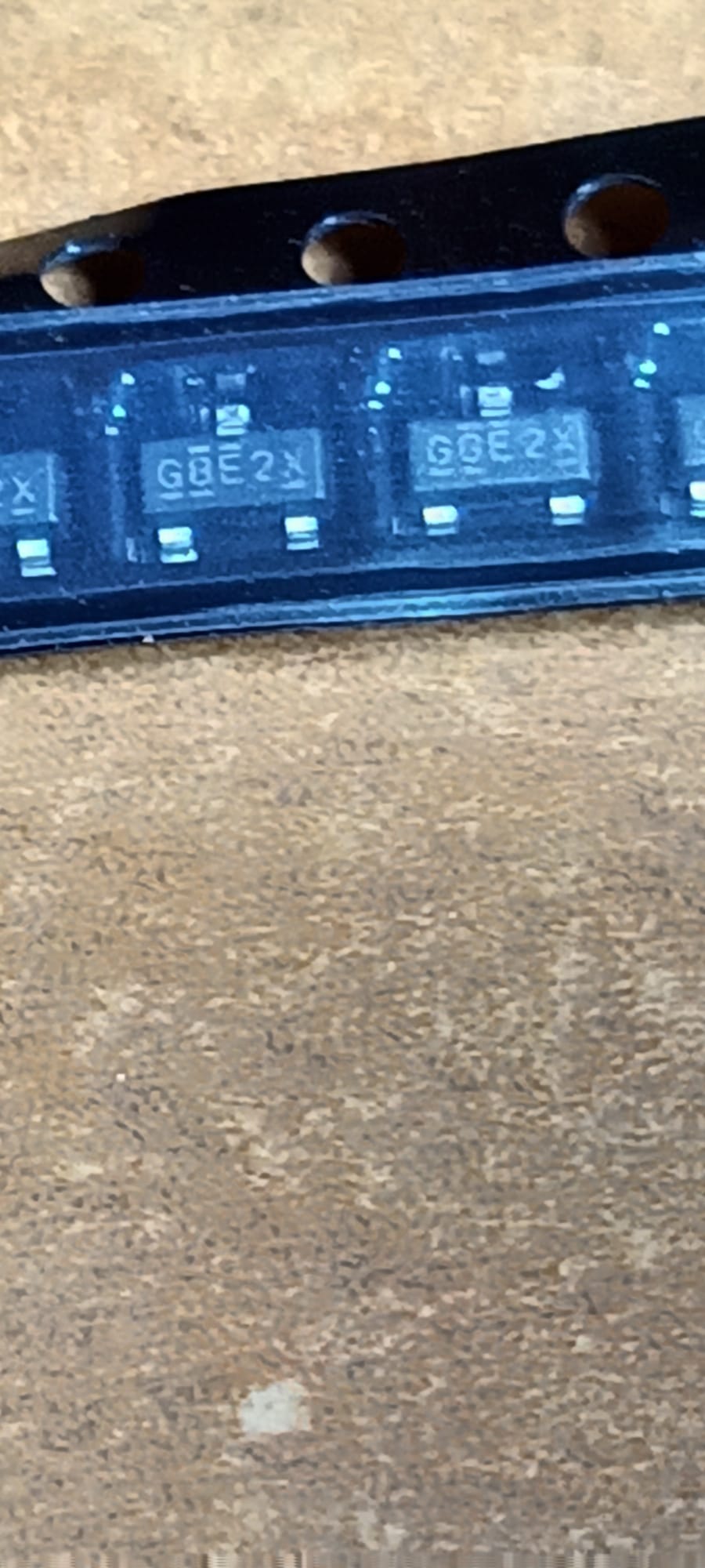

Ich habe ein Stück Tape-Verpackung mit unbekannten Bauteilen bekommen.
Die Aufschrift ist "G8E2X" und mit diversen Unter- und Oberstrichen,
Bauform SOT-23-3. Google findet nichts.
Weiß jemand, was das ist?
Sorry für die suboptimale Fotoqualität, ich habe hier das Handy zur
Verfügung.

> https://cdn-reichelt.de/documents/datenblatt/A100/IRLML2502PBF-IR.pdf
Kann nicht mehr nachbearbeiten, das oben ist leider ein altes Datenblatt
Hier neues Datenblatt, erklärt mehr Striche-Markierungscode:
https://www.infineon.com/dgdl/Infineon-IRLML2502-DataSheet-v01_01-EN.pdf?fileId=5546d462533600a401535668048e2606
Hier steht allgemein was zum Striche Codes bei Infineon, auch interne
Informationen enthalten hier im allgemeinen Beispiel
https://community.infineon.com/t5/MOSFET-Si-SiC/Latest-marking-info-of-IRLML6402PbF/td-p/410682

Super, vielen Dank!
Ich habe mal einen ausgepackt und nachgemessen, das Teil verhält sich so
wie ein IRLML2505 sollte.
von Günter N. (turtle64)
Tippfehler, muss IRLML2502 heißen.
