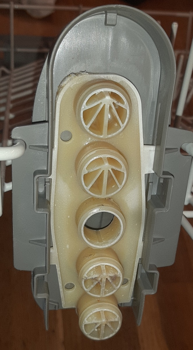

beim Siemens Geschirrspüler rastet der obere Einschub nicht mehr ein.
Als Ursache fand ich heraus, das die Verbindung zum Auslass für das
Düsenwasser sich nicht mehr von selbst positioniert. Wenn von unten
etwas gegen das Plastikstück gedrückt wird, rastet es ein und die Tür
geht wieder richtig zu. Vermute das was abgebrochen sein könnte. Ein
Bild folgt bald.
Gibt es das als Ersatzteil einzeln wäre meine Frage.

Da ist auch in der Mitte die Öffnung ohne die vorragenden Plastikteile.
Entweder das gegenüberliegende Teil bewegt sich zu wenig oder da war mal
eine kleine Plastikfeder drin, damit weniger Kraft zum Hochschieben des
Kunstoffteils benötigt würde.

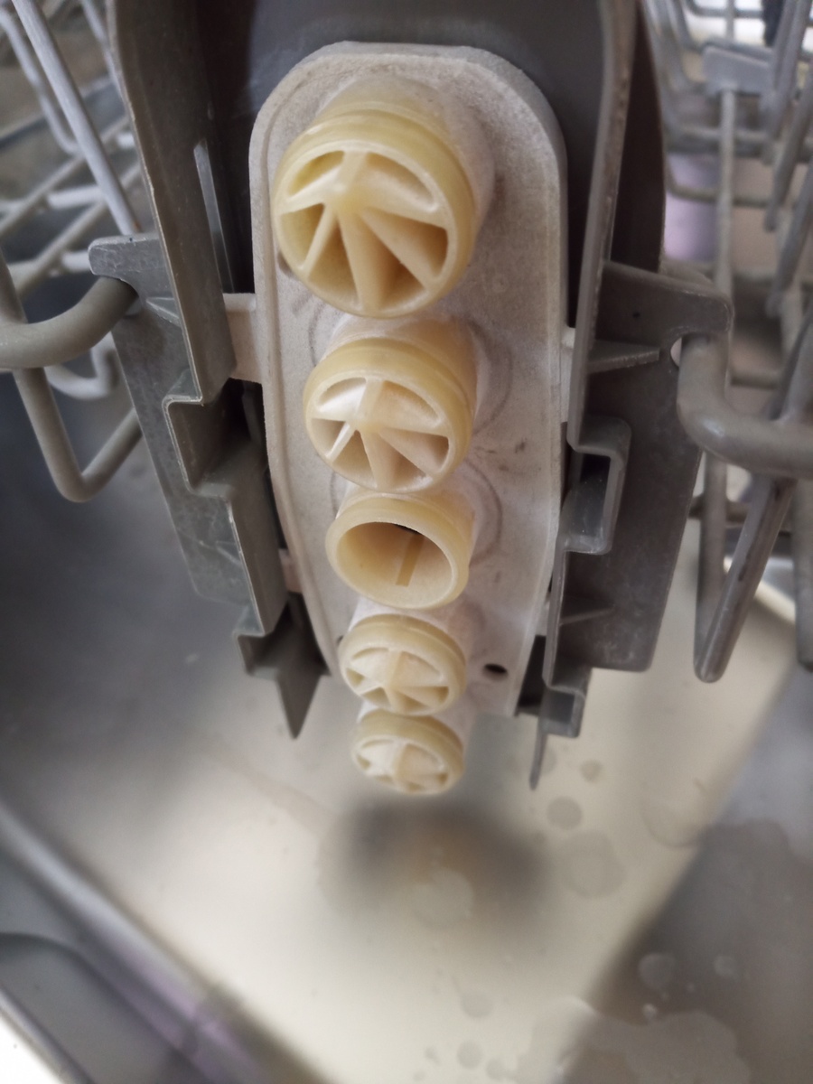

Achim M. schrieb:
> Feder ja/nein
Keine Feder, weder Kunststoff noch Metall.
Ist der obere Korb vielleicht verbogen?
Sonst lohnt es sich, die Beweglichkeit dieses 5-in-1-Stöpsels zu prüfen.
Muss mit der Hand auch unter Mechanischem Druck sehr leicht verschiebbar
sein. Zerlegen und putzen, ich sehe nicht so viel weißen Belag wie bei
Dieter, siehe Anhang.
mfg mf

PS
Das gegenüber liegende Teil mit den 3 Löchern bewegt sich bei meiner
Maschin' gar nicht. Wenn der 3-Loch-Auslass bei Dieter nach oben
verschoben ist, wäre das der Fehler.

Es ist eine Siemens iQ300.
Das Teil lag noch im Geschirrspueler. Wo das abging, grosses
Fragezeichen.

Habe auch keine Ahnung. Sie laeuft ohne das Teil. Rauslaufen tut auch
nichts.
Das Teil schiebt sich leicht hoch und runter. Wenn der Korb hin und her
bewegt wird, wird das 3er Loch an der Rueckwand getroffen. Leichte
Verbiegung kann ich nicht ausschliessen.
Danke schonmal fuer die Hilfe.
