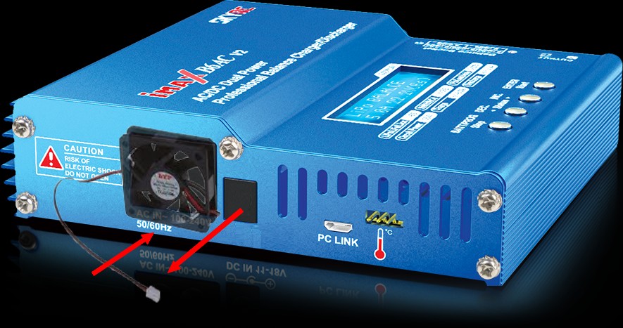

Ich habe erstmal das Netzteil richtg herum gesetzt und ein Stromkabel
wie es sich gehört hinten herausgeführt. Diesen Unsinn, mit an der Seite
Netzteilanschluss und Kaltgerätekabel weg gemacht.

von Andreas A. (Gast)
An der Öffnung der ausgelöteten Kaltgerätebuchse lässt sich hervorragend
ein kleiner Lüfter einbauen, aber auch das reicht nicht aus um diese
Mosfets zu kühlen.
Du musst den richtigen Lüfter anbauen,
dann klappt's auch mit der Kühlung!
von Jack V. (jackv)
> Mosfets zu kühlen.
Die werden im normalen Betrieb nie so warm, dass man sich darüber Sorgen
machen müsste. Wenn sie bei dir innerhalb von Sekunden kochend heiß
werden, wie du im anderen Thread dargestellt hast, dann ist da schlicht
irgendwas kaputt – mit einer nicht zu geringen Wahrscheinlichkeit ist
min. einer der Transistoren selbst durchlegiert und bildet einen satten
Kurzschluss.

von Peter D. (peda)
Andreas A. schrieb:
> Die 4 Bauteile auf
> der Unterseite die gekühlt werden müssen, werden über 100 Grad heiß.
Kein Wunder, die trockene Paste ist eher ein Wärmeisolator.
Du mußt die Paste nicht als dicken Tropfen draufpappen, sondern als
dünne Schicht gleichmäßig verreiben.
Und die Schrauben nicht zu fest anknallen, daß sich die Chips abheben.
Besser für die Kühlung sind daher Halteklammern, die auf die Chipmitte
drücken.
