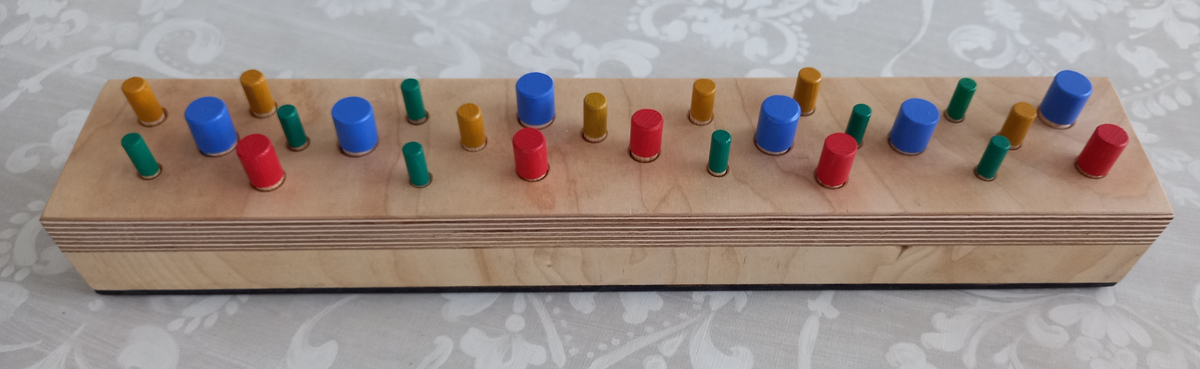

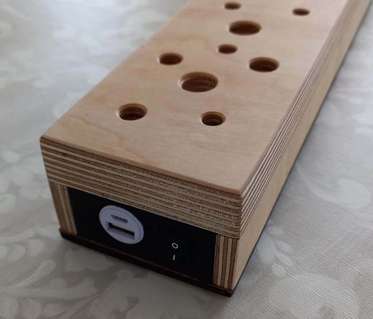

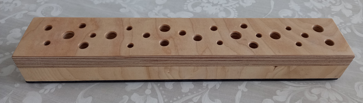

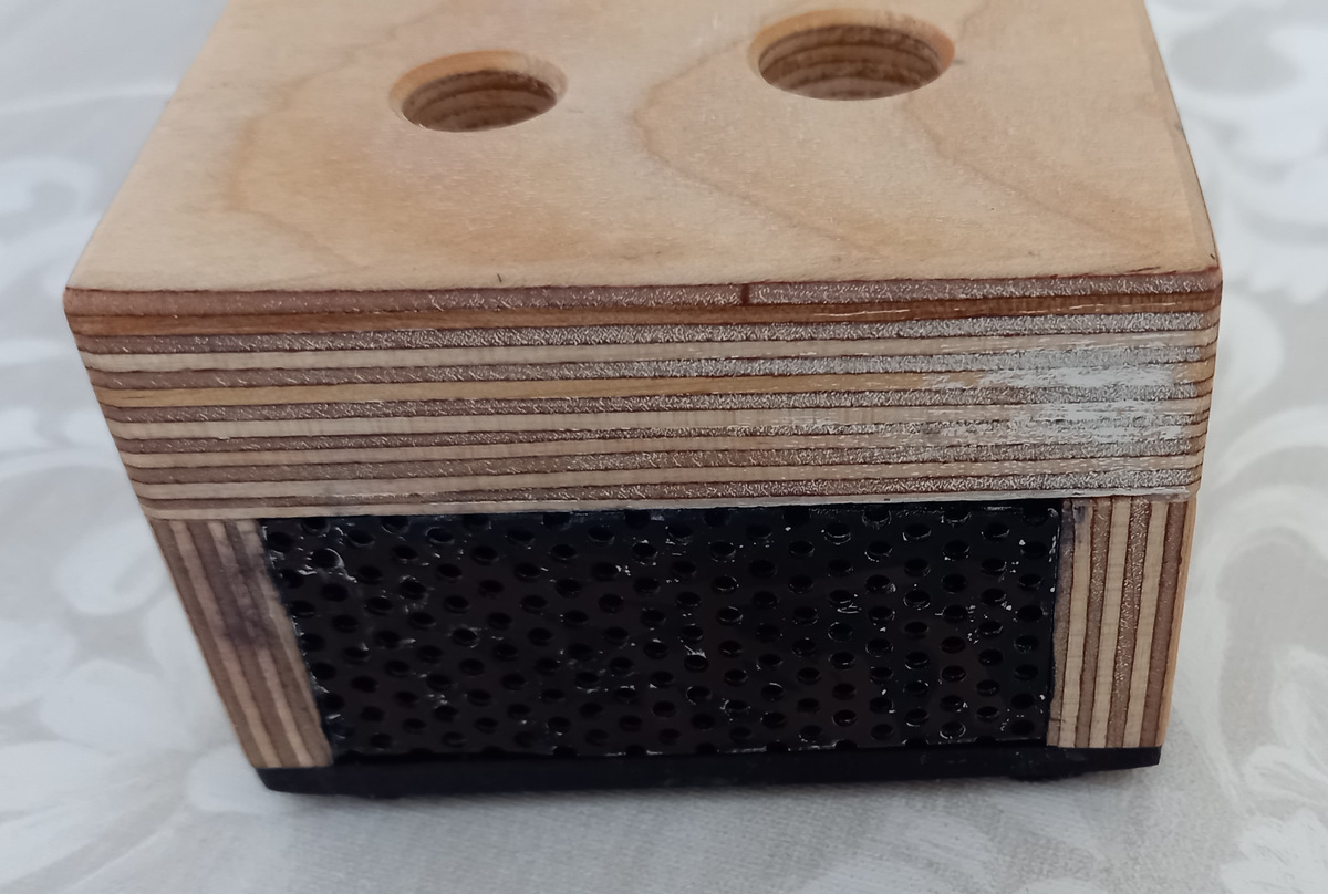

von Rudolf G. (rudolf_g537)
Hallo an alle die mir geantwortet haben vielen Dank.
Das Programm funktioniert super, jetzt muss ich noch 15 Sounds mir für
die Menschen in der Abteilung aussuchen(kleine Liedchen u.s.w). Ansage
und Gewonnen Sound habe ich schon mal gefertigt.
Im Anhang Bilder der ganzen Geschichte und besten Dank nochmal an alle.

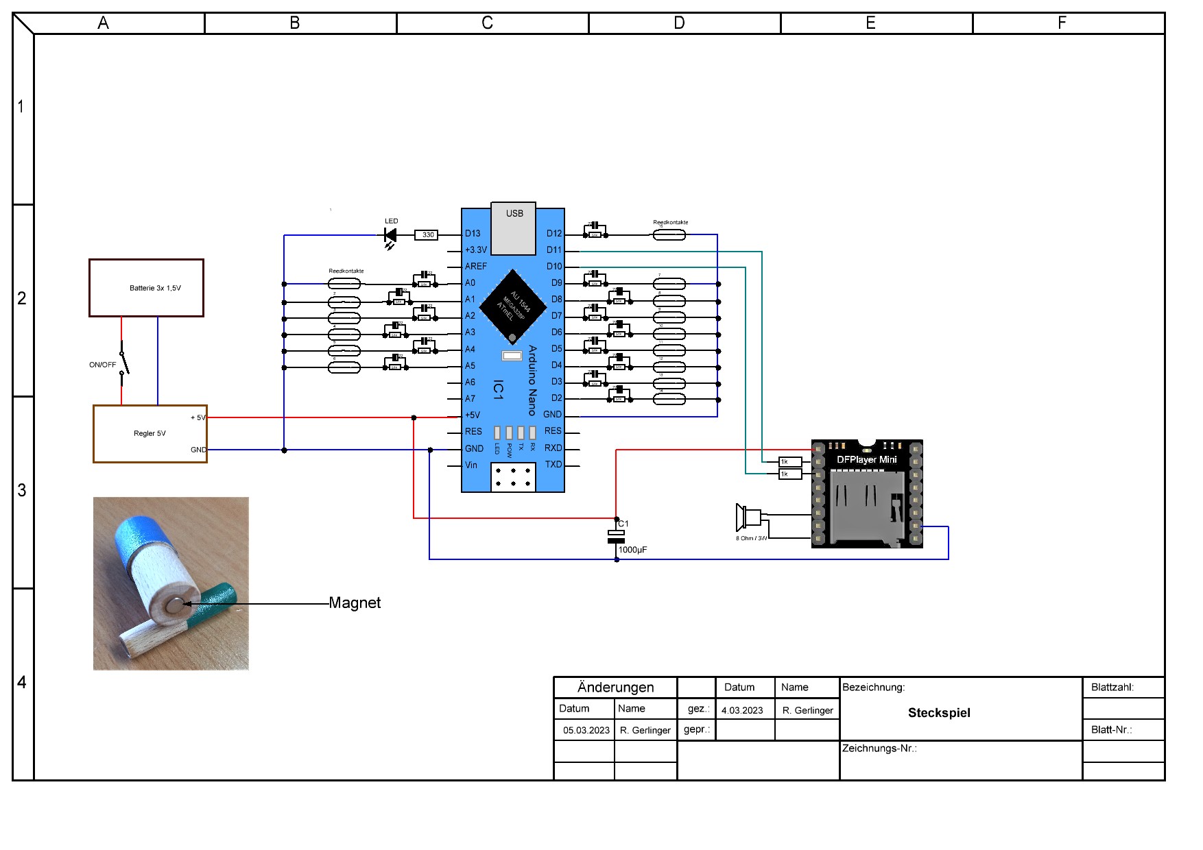

Danke nochmal an eure Antworten. Im Anhang der Schaltplan der ganzen
Geschichte.
Hallo Joe L. (joelisa),
die Reedkontakte mit der RC beschaltung ist keine Tastenentprellung
sondern
ist für die Taster Nachbildung (ca.100 msec), da der Reedkontakt dauern
durch den Magneten geschlossen ist. Der Sound würde dauern abgespielt
werden.
Deinen Programmier Hinweis werde ich mal überdenken und besten Dank
nochmal.
von Falk B. (falk)
> werden.
In der Tat. Aber das ist unsinnig, das kann man in Software abbilden,
ist einfacher und kostet keine Zusatzbauteile.

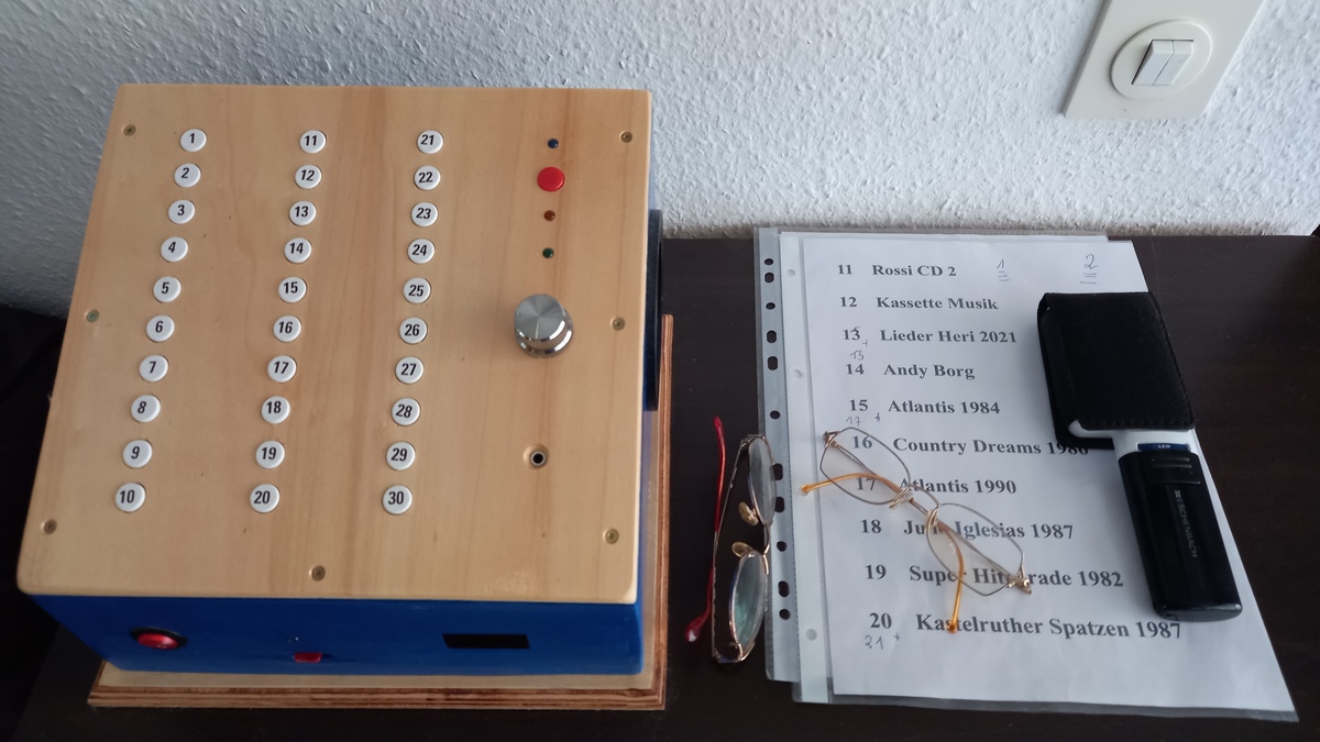

Neues Projekt,
da meine Oma (95) mit Plattenspieler, CD-Spieler und Cassetten nicht
mehr zurecht kommt, habe ich ihr das ganze in eine Kiste gepackt.
Also eine Juke Box (Musikbox) gebaut mit 30 Tasten, wo sie ihre Musik
weiterhin  anhören kann.
Mit Arduino Mega habe ich das gemacht und extra Verstärker, alles in
