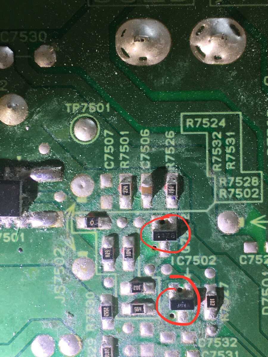

mein Panasonic TX-L37ETS51 läßt sich nicht mehr einschalten. Habe
festgestellt, dass auf der Netzteilplatine (TNPA5583) die 24V Spannung
nicht erzeugt wird. Nun habe ich alle Bauteile untersucht bis auf zwei
deren Datenblatt ich nicht finden kann (im Anhang ein Bild hierzu). Kann
mir jemand weiterhelfen?

Kann ich den PNP-Transistor Q7512 (B1ADCE000027) bzw. die Z-Diode
IC7502 (C0DBZYY00545) im Internet bestellen?  Wenn ja unter welcher
Bezeichnung und wo.
von H. H. (Gast)
BC857 und TL431, beide in SOT-23.

von Gerald B. (gerald_b)
Beim TL431 aber Obacht, den gibt es mit verschiedenen
Anschlussbelegungen. Nicht, das du dir noch einen weiteren Fehler
einbaust und dann verzweifelst :-)

von Karsten ". (jalma)
ich habe den Fehler gefunden. Es lag nicht an der Netzteilplatine,
sondern am T-Con-Board. Habe dieses getauscht, nun funktioniert der
Fernseher wieder.
Ich bedanke mich vielmals für die Unterstützung und die Beiträge,
besonders HHinz (👍👍👍). Danke.
