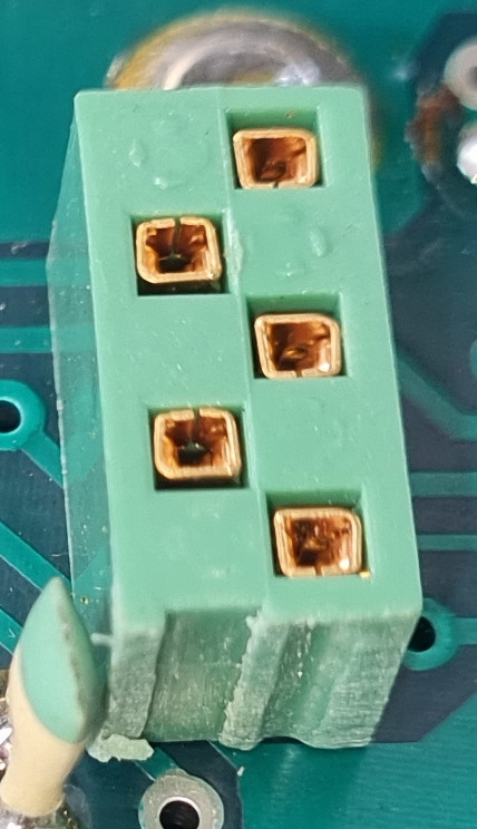

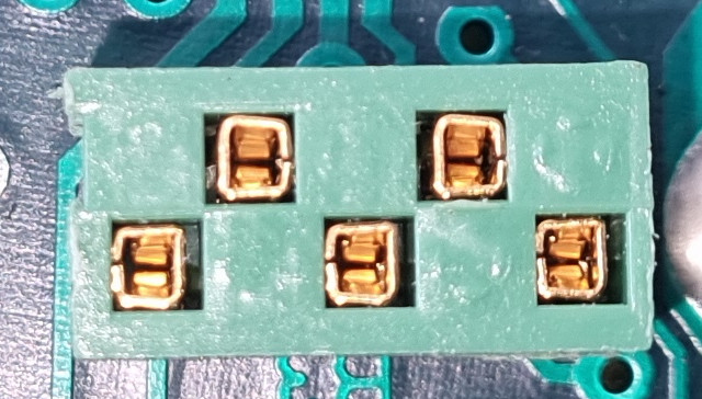

Hallo *, kennt jemand die im Anhang gezeigte Steckverbindung? Der Kontaktabstand ist 5,08mm so das theoretisch ausgedünnte Pfostenstecker verwendet werden könnten. Die gezeigte Steckverbindung existierte bereits in den 70ern.

Steckverbinder nach DIN 41617, aber abgesägt, wie auf Deinen Bildern gut erkennbar.
Nachtrag: Wie genau hast Du die 5,08 mm gemessen? DIN 41617 hat ein 2,5mm-Raster, die Pins einer Reihe weisen also 5mm Anstand zu einander auf.
