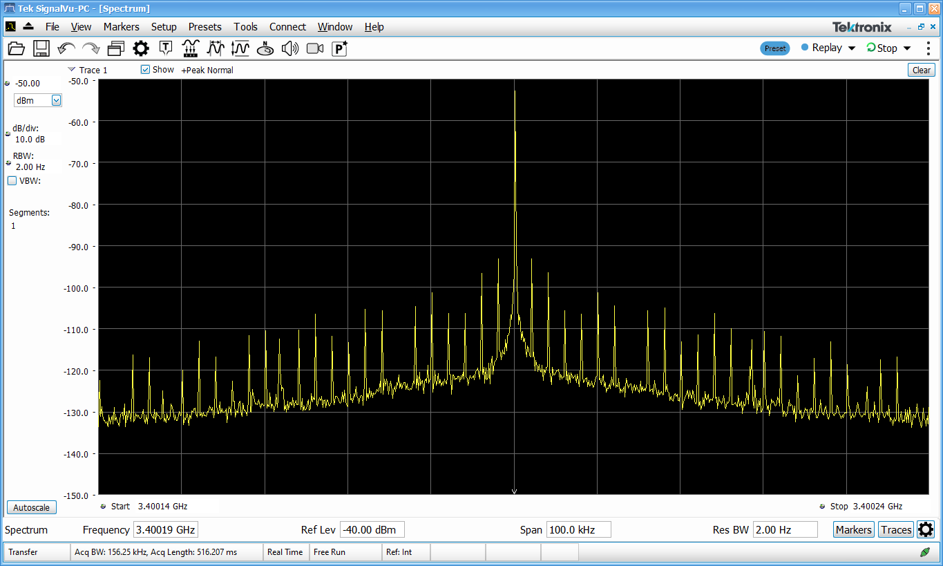

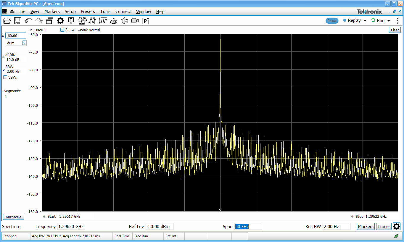

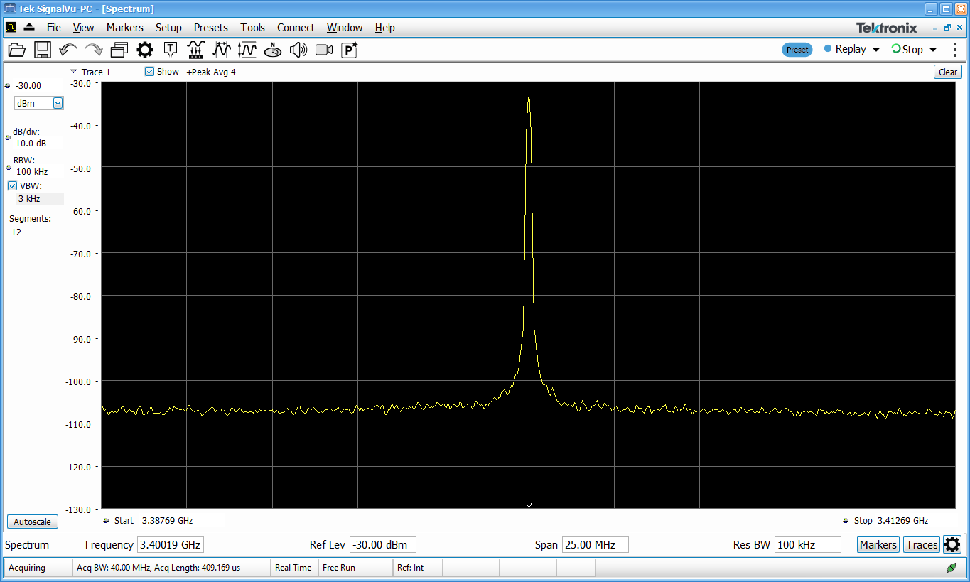

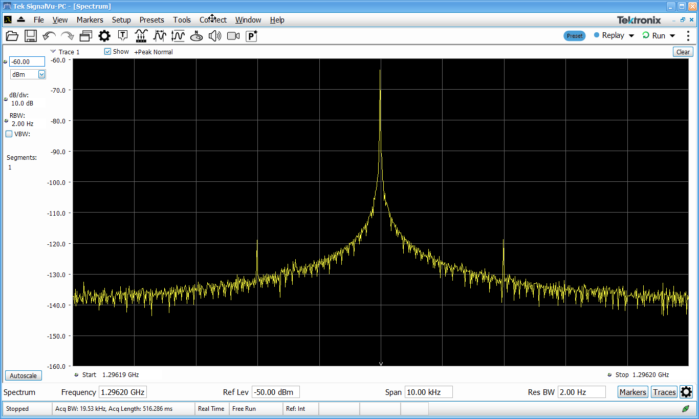

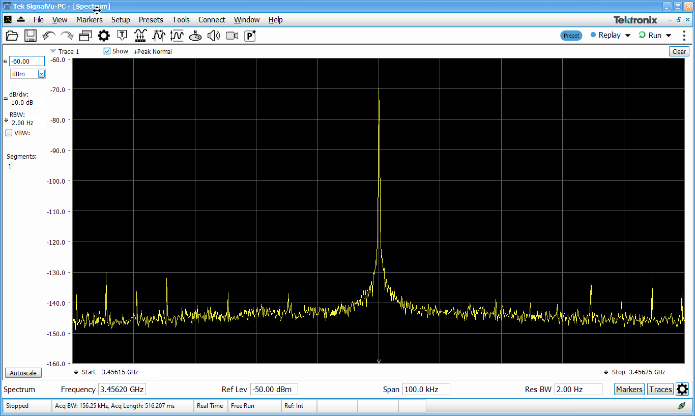

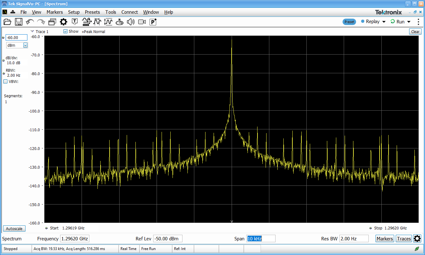

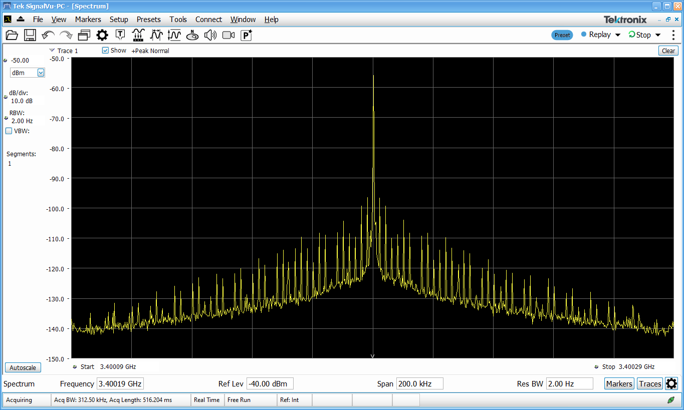

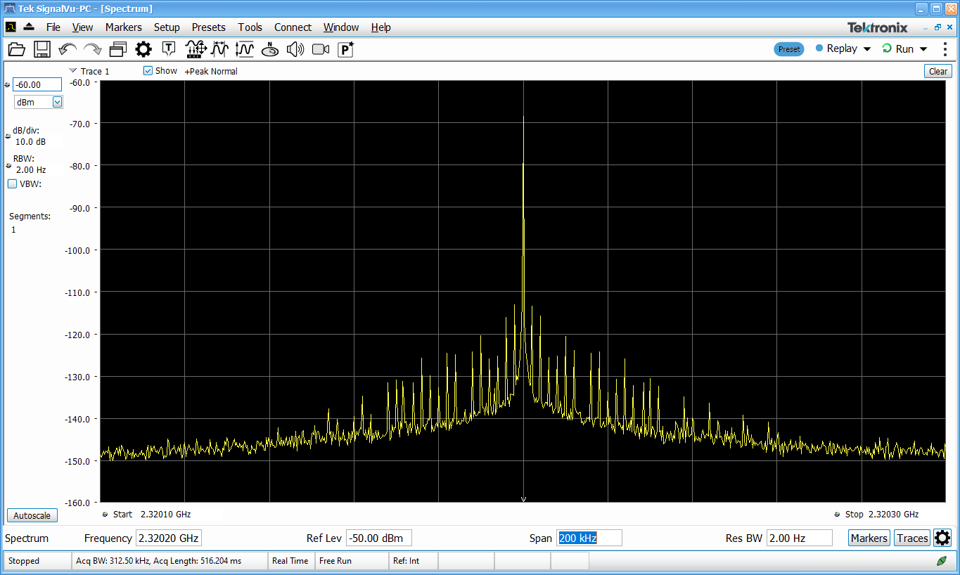

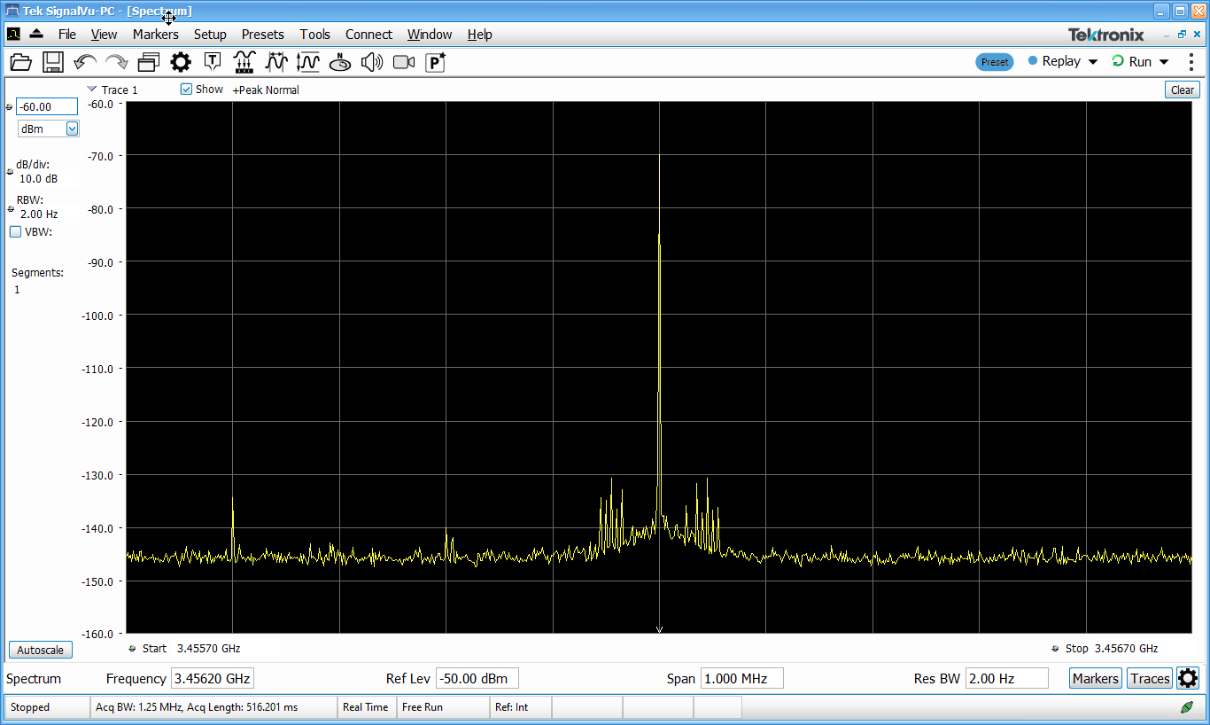

Beiliegend Spektren der SG-Labs-Transverter für 23, 13 und 9 cm. Als Vergleich ein Kuhne-Transverter für 9 cm (MKU 34 G3). Steuersender war jeweils ein IC-705. Für das letzte Spektrum wurden die Einstellungen von SG-Labs übernommen (Messbandbreite 100 kHz). Als Info oder zur Diskussion, ob die Störabstände akzeptabel sind. Leistung pro Preis steht außen vor. Es soll keiner abgehalten werden, mit diesen Teilen die Bänder zu beleben!
OP
Nun ja, man könnte sagen, dass das Dreckschleudern sind. Das Spektrum gilt natürlich auch reziprok für den Empfang. Hast du Signale in der Nachbarschaft oberhalb von 40 dB, können die Probleme anfangen. Für 13 und 9 cm denke ich, hat Aktivität Vorrang vor Qualität und der Preis ist ein unschlagbares Argument für diese Teile. Mir war erst empfangsseitig aufgefallen, dass es neben starken Signalen beim Rüberdrehen Phantomsignale gab. Habe mir dann das Sendespektrum angesehen. Quelle ist der jeweilige LO. Möglich, dass die PLLs nicht korrekt bestückt wurden (Loop-Filter etc.) oder ein ungünstiges n/m gewählt wurde. Basis ist bei allen ein 10-MHz-Oszillator. Intern (XO) oder extern (z. B. GPSDO) macht keinen Unterschied im Spektrum. Ein IC-9700 ist auch nicht ganz sauber, erreicht aber wie der Kuhne zumindest knapp die 60 dB. Bei den SG-Labs bist du mit der Störaussendung aber auch ganz schnell außerhalb der Amateurbänder und wegfiltern kann man das nicht.
OP

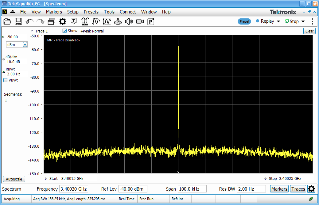

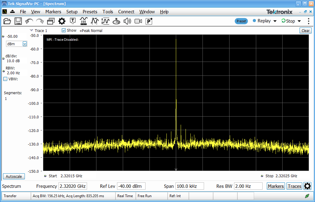

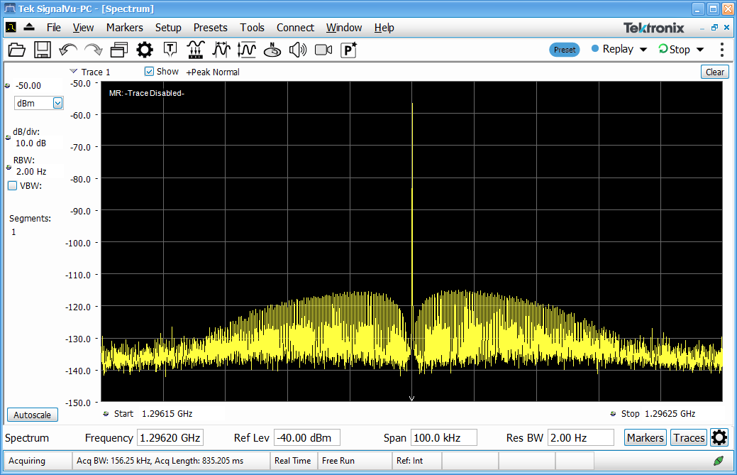

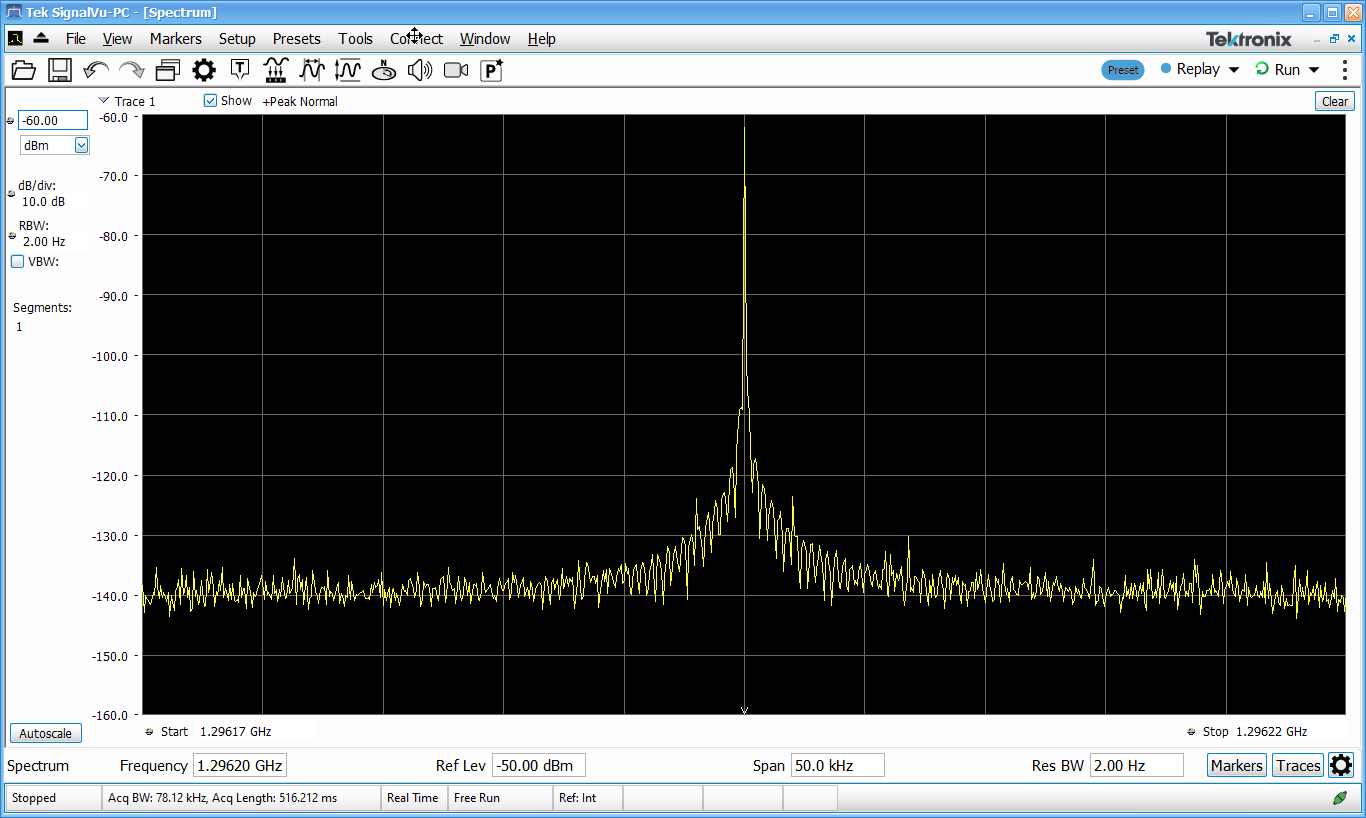

Wichtige Korrektur:
Die im Ausgangspost eingefügten Spektren wurden durch einen defekten GPSDO-Referenzoszillator verursacht! Diesem Post beiliegende Spektren belegen, dass die SG-Labs-Transverter doch relativ saubere Spektren erzeugen. Ich bitte dies zu entschuldigen!
My apologies to Hristiyan who is doing a great job offering these parts to the ham-radio community!
PS: Der Kuhne-Transverter wurde ebenfalls mit dem defekten GPSDO stabilisiert, scheint aber unempfindlich hierauf zu reagieren. Die Umschaltung der SG-Labs-Transverter auf den internen Quarzoszillator geht nur mit Öffnen des Gehäuses, um einen Jumper umzustecken.
