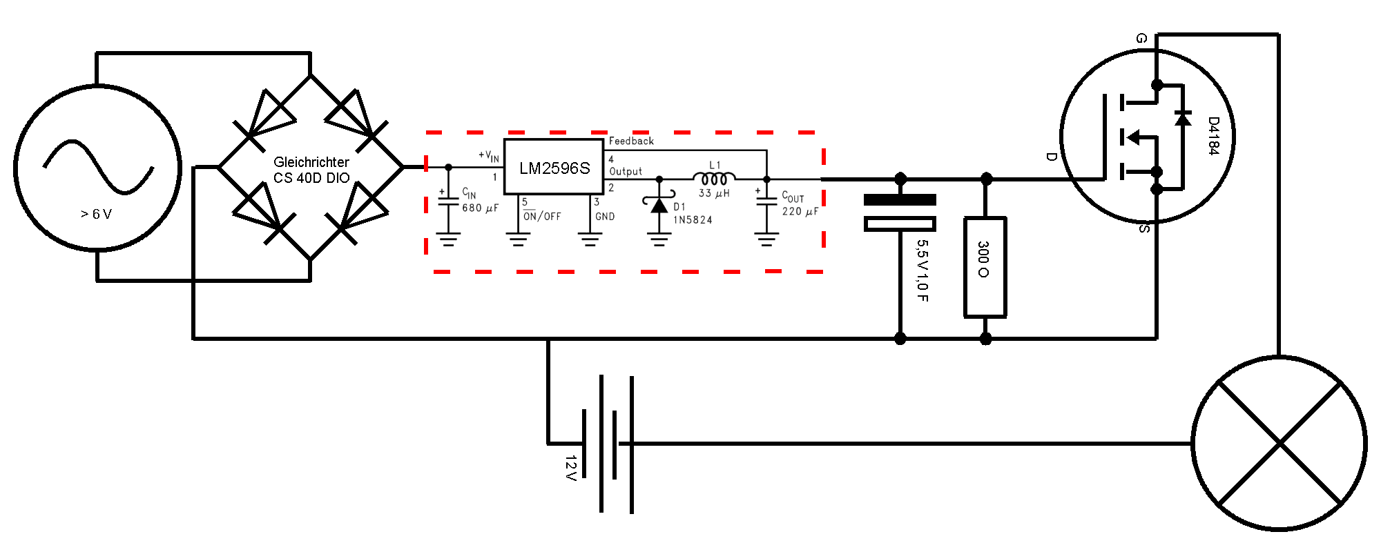

Wie hast du denn den Kondensator genau geladen? Über 300 Ohm an 5,4
Volt? Und wie hast du gemessen?
Ein Foto vom konkreten Aufbau wäre ganz sinnvoll.

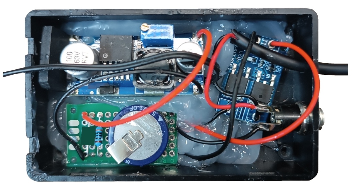

von Rudi R. (Gast)
Darf es auch ein Schaltplan sein?
Foto liegt auch bei.
Der Hintergrund. Ich fahre nur Fahrrad und habe in den Jahren, und mit
der letzten Novellierung der StvZo 2019 mein Rad mit 12 Volt
Hauptfahrscheinwerfer, Rücklicht, Stopplicht und Fahrtrichtungsanzeiger
nachgerüstet. Betrieben wird alles über einen 12V LiPo der von seiner
Kapazität voll und ganz ausreichend ist. Er würde noch weiter reichen,
wenn mir das Blinkrelais nicht so langsam aber sicher den Akku
leerziehen würde. Die Relais sind im Dauerbetrieb und über die Schalter
wird dann links oder rechts angesteuert.
Damit ich im Stand nicht immer sämtliche Kontakte lösen muss, und um die
Verluste zu begrenzen und unter dem Bick das da noch mehr kommen wird
(USB Unterstützung) habe ich mir die Schaltung zusammen gelesen. Nach
einigen ärgerlichen Fehlversuchen, Betriebsspannung ohne Verbraucher bis
40 Volt am Dynamo, unzureichend abgesicherte Lichtplatinen > 20 Volt,
usw. sieht das Ergebnis temporär so aus.
Der Gold-Cap hat die Aufgabe den Kontakt auch im Stillstand aufrecht zu
halten. Der 1F macht das auch gerne für fast eine viertel Stunde. Mit
dem Widerstand 300 Ohm wird alles nach ca. 3,5 Minuten abgestellt. Und
da kam mir eben die Idee einen kleineren Gold-Cap, von denen ich aus
älteren, funktionieren Radlampen genügend habe, zu verwenden. Nur alles
unter 1F wird nicht akzeptiert.
Im Betrieb fliest Strom, im Stillstand bricht schlagartig alles auf
kleiner 1 Volt zusammen, und zwar bei allen Gold-Cap. Mit einem
einfachen Kondensator z.B. 10V 1.000 F habe ich noch nicht probiert. Ich
möchte gerne dank Masse bei den Gold-Caps bleiben.
von Peter D. (peda)
Ein 1F Goldcap hat etwa 100R Innenwiderstand, kleinere entsprechen mehr.
Da fällt wohl an dem 300R nicht mehr ausreichend Spannung ab, den FET
durchzuschalten.
Die Spannung sinkt auch nur langsam, das kann je nach Laststrom den FET
killen.

von Peter N. (alv)
Im Schaltplan ist der Gleichrichter falsch angeschlossen und der Goldcap
verpolt!
Peter N. schrieb:
> falsch
Nicht nur das, sondern auch die Last.

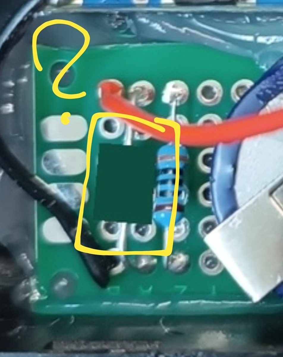

von Achim M. (minifloat)
Was für ein grün zensiertes Bauteil ist das da?
mfg mf

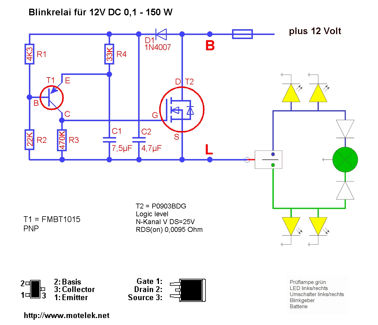

von Rudi R. (Gast)
Warum das so ist weis ich nicht. Fakt ist sie stehen ständig unter
Spannung.
Mit dem Schalter fürs Blinklicht wird nur die Richtung des Stromflusses
geändert. Das Klacken wird auch dann erst erzeugt.
Es ist unerheblich ob man ein Markenrelais aus dem Fachhandel oder ein
NoName Gerät aus dem Netzt nimmt. Sie arbeiten alle nach dem gleichen
Prinzip.
Die Erfahrung machte ich als ich für meinen Aufbau einen kleinen
Signalgeber suchte der nicht in diesem eckigen klobigen Gehäuse sitzt.
BilD: 1466010 Blinkgeber 2

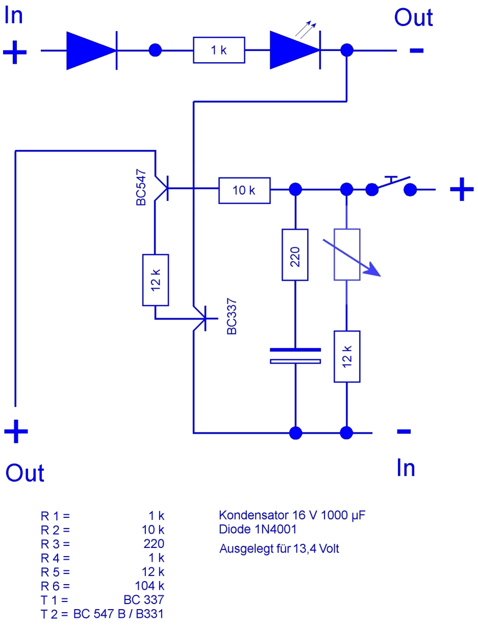

> https://www.elektronik-labor.de/Lernpakete/Schaltung/Grundschaltungen7_6.html
> Verzögerter Berührungsschalter
Kann ich das als Nachlaufsteuerung verstehen? Weil da hätte ich noch
einen Uralten Entwurf aus der Zeit als in den KFZ die Innenbeleuchtung
verzögert erlosch. Und den habe ich verstanden.
Bild: Timer_IMG_0714
von Rudi R. (Gast)
Das war eine Z-Diode die absolut überflüssig war. Es viel mir aber erst
nach der Aufnahme auf und ich habe noch keine Neue Aufnahme, mit den
abgekniffenen Drähten, gemacht.

von Peter N. (alv)
Schaltung 1:
Dieser Blinkgeber (unter "Blinkrelais" verstehe ich die alten
mechanischen Teile) wird nur betromt wenn der Blinkerschalter
geschlossen ist.
Schaltung 2:
Einer der Transistoren ist furchtbar gezeichnet, außerdem fehlen die
Emitterpfeile.
Der Elko ist immer noch verpolt (beim alten Schaltzeichen ist die weiße
Platte +)

von Michael B. (laberkopp)
Rudi R. schrieb:
> Wäre jemand so freundlich und kann mir dieses Phänomen erklären
Du hast einen konventionellen SCHALTREGLER nach einem Dynamo, also einer
Stromquelle.
Das funktioniert nicht zuverlässig. Wenn die Last zu niederohmig ist
verharrt die Schaltung im lock up.
> Goldcap verpolt!
Das auch noch.
Und es weiss niemand, ob es überhaupt ein LogicLevel MOSFET ist, der
sich mit 5V schalten lässt.
Rudi R. schrieb:
> Vielleicht klärt das eure offen Fragen?
Nicht wirklich.
Die Frage lautet: warum schreibt jemand so einen Stuss zusammen, jemand
der von Elektronik nicht den leisesten Schimmer hat ?
Wenn dein 1.8Ah Akku deine Lampe 18 Stunden leuchten lassen kann,
braucht deine Lampe keine 100mA also unter 1.2 Watt, was für moderne LED
auch völlig ausreicht.
Diese Spannung kann man problemlos aus einem 6V/3W Nabendynamo
generieren, sogar 50% Verlust könnte man sich erlauben, niemand braucht
den Akku. Auch nicht für die 50mA Dauerstromverbrauch des Blinkgebers,
denn wenn man es richtig macht, braucht der 0. Der GoldCap als
zeitbestimmendes Bauteil am MOSFET Gate ist wahnwitzig, normalerweise
speichert so ein GoldCap den ganzen Strom fürs Standlicht, nicht bloss
eine zusätzliche Steuerspannung.
Na ja  wer 150 EUR für eine Fahrradlampe ausgibt (die ihm dann von der
Funktion nicht gefällt so dass er aufrüsten muss) dem ist eh nicht zu
helfen. Das ist eine LAMPE, kein SmartPhone. Mein ganzes Fahrrad kostete
nur das doppelte.

von Foobar (asdfasd)
Typisch Rudi Ratlos schrieb:
> Er würde noch weiter reichen, wenn mir das Blinkrelais nicht so
> langsam aber sicher den Akku leerziehen würde. Die Relais sind
> im Dauerbetrieb und über die Schalter wird dann links oder rechts
> angesteuert.
Die Schaltung im Bild frißt keinen Strom, wenn der Schalter in
Mittelposition ist.
