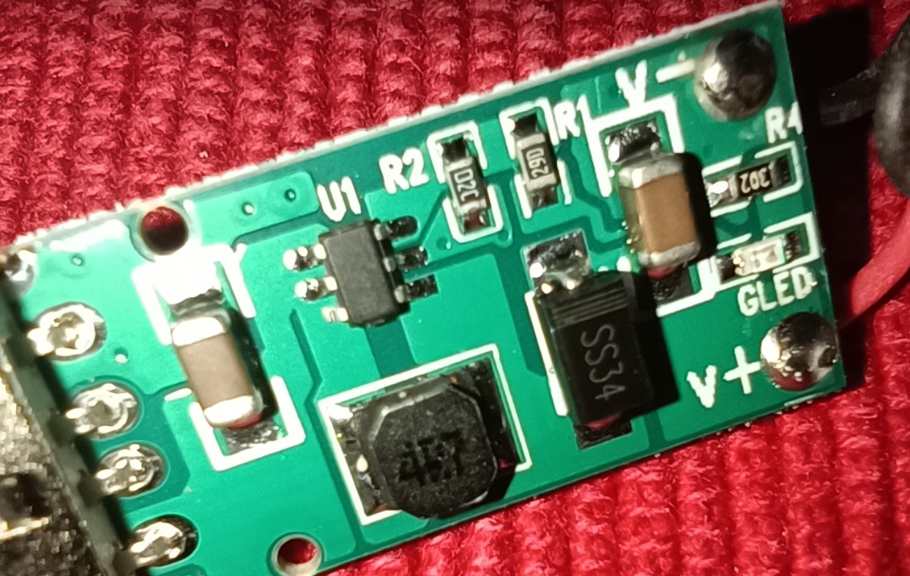

ich habe einen USB-Wandler, der aus 5 V eine Ausgangsspannung von 12 V machen soll. Verbaut ist ein IC B6288o, der angeblich baugleich mit dem MT3608 ist. Laut Datenblatt hat dieser eine Referenzspannung von 0,6 V Über einen Spannungsteiler R1 und R2 wird Vout eingestellt. Verbaut sind für R1=29 Ohm und für R2=2 Ohm Das ergibt laut Formel eine Ausgangsspannung von ca. 9,3 Volt statt der tatsächlich gemessenen 12 Volt. Vout=Vref*(1+R1/R2) mit Vref=0,6 V
Was übersehe ich hier? Oder muss ich die beiden R auslöten und nachmessen, ob die Beschriftung mit dem Wert übereinstimmt?
Ich hätte nämlich gerne 9 V Ausgangsspannung und wollte die beiden R berechnen.
