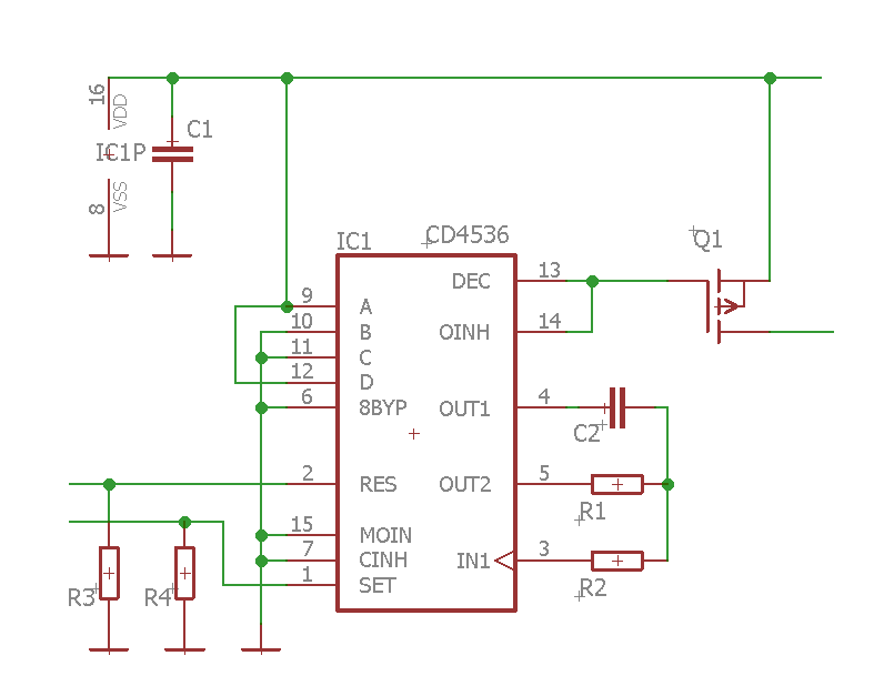

Grüezi,
ich würde gerne eine Abschaltverzögerung von etwa zwei Stunden umsetzen. Bereich so 90-250min wären ok. Gegeben: Steckernetzteil 12VDC, Last ca. 1A Die Schaltung soll von Lötanfängern nachgebaut werden, daher sollten nur wenige, günstige und THT Teile mit Rastermass >=2.54mm verwendet werden.
Annahme: Schalten würde ein P-Mosfet, Leckstrom vom Gate so 0.1uA Über Taster dann EIN / AUS oder eben nach 2h automatisch aus Ein Elko mit zB 1000uF an 7.2Mohm hätte rechnerisch die 2h Zeitkonstante (bei rund 1.4uA Entladung)
Probleme: Leckstrom der ersten zwei Elkos gemäss Datenblatt grösser 10uA (Zeitkonstante daher im *****) Bei langsam sinkender Gatespannung durchläuft der Mosfet den "halb-leitendenden" Zustand
Frage: Gibt es eine Lösung in für diese Anforderung? Gerne noch mehr Infos, wenn ich was vergessen habe.
Grüsse Martin
OP #7424651
Nimm CD4536
der zählt max 2^24 bei 3Mhz also rund 5Sek, für mehr müssten also nochmal externe FlipFlops ran?
Oszillator/Zähler 4060
Find ich bei meinem Distri grad nicht, gibt es eine genauere Bezeichnung
Schalten würde ein P-Mosfet Musst du unbedingt die Highside schalten?
Die Schwesterschaltung macht das so, muss aber nicht sein, wenn es deutlich hilft. (RDSon und Preis ist mir egal)
Übrigens: Mehr als 8 Pins (CD4536) ist für Lötanfänger so ne Sache, bei Fehlern schwer zu entlöten

Soo schwer ist das doch nicht! Die Pins werden mit einem spitzen Seitenschneider einzeln am Gehäuse abgetrennt und einzeln entlötet... Ansonsten mit einer breiten LK-Spitze mit viel Zinn einschwemmen und rausziehen. Reihe für Reihe und wechselseitig. Das geht mit L-Sn60PbCu2 richtig gut...

Du kannst den auch bei 1Hz laufen lassen.
Schau dir die Schaltung an. Pins 6 und 9..12 müssen natürlich für deine 2h sinnvoll an GND oder Vdd geschaltet werden.

Wer sagt, daß der mit 3 MHz laufen soll?

Nein, takte den einfach mit ein paar kHz...

ok ich fasse mal zusammen:
analog über Kondensator + Widerstand, Zeitkonstante = murks
CD4536, HEF4060 oder CD4060 Frequenz mit externen Bauteilen vorwählen, Entsprechende Bits so setzen, dass sich die gewünschte Zeit einstellt (alternativ, wie immer Microprozessor)
Danke und bis zum nächsten mal Grüsse Martin
