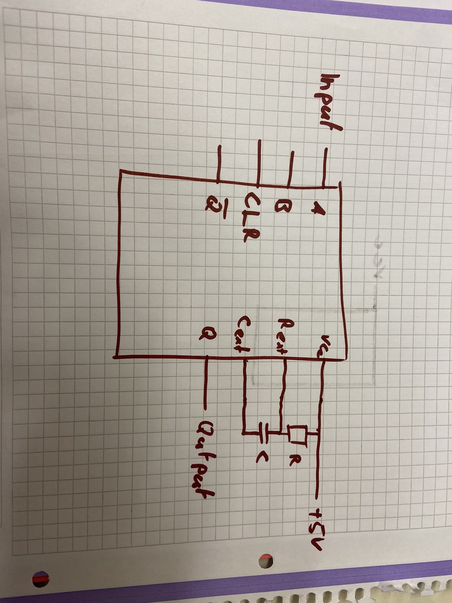

ich wollte eine Impuls von ca. 10ns auf 0.5-1us Verlängern. In einem
anderen Beitrag wurde der DM74LS221 erwähnt. Ich habe den externen
Widerstand (R = 100kOhm) und den Kondensator (C = 22pF) so gewählt, dass
ich die gewünschte Pulsdauer erhalte, aber es Funktioniert nicht. Kann
mir jemand erklären wie das genau mit den Inputs A,B und CLR
funktioniert?
Ich werde aus dem Datenblatt nicht Schlauer...

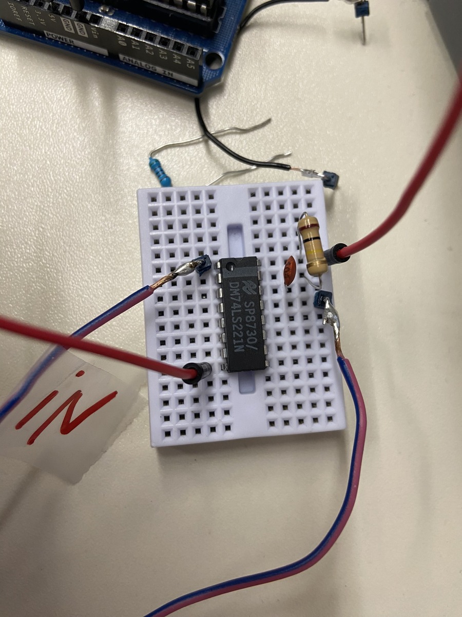

von Jörg R. (solar77)
Hallo Daniel,
für User die die helfen möchten ist es hilfreich wenn:
- der Schaltplan Deiner Schaltung zu sehen ist
- der Aufbau zu sehen ist, auch wie und womit du misst
- ein Link auf das DB vorhanden ist
von Helmut -. (dc3yc)
Sind die Werte von R und C innerhalb der zulässigen Bereiche? Die stehen
im Datenblatt. 100kOhm kommen mir etwas groß vor, 22pF etwas klein.
Probiere mal 100pF und 10kOhm. Clr muss High sein, A und B reagieren auf
unterschiedliche Flanken, wobei der andere Eingang immer einen
definierten Pegel (siehe DaBla) haben muss.

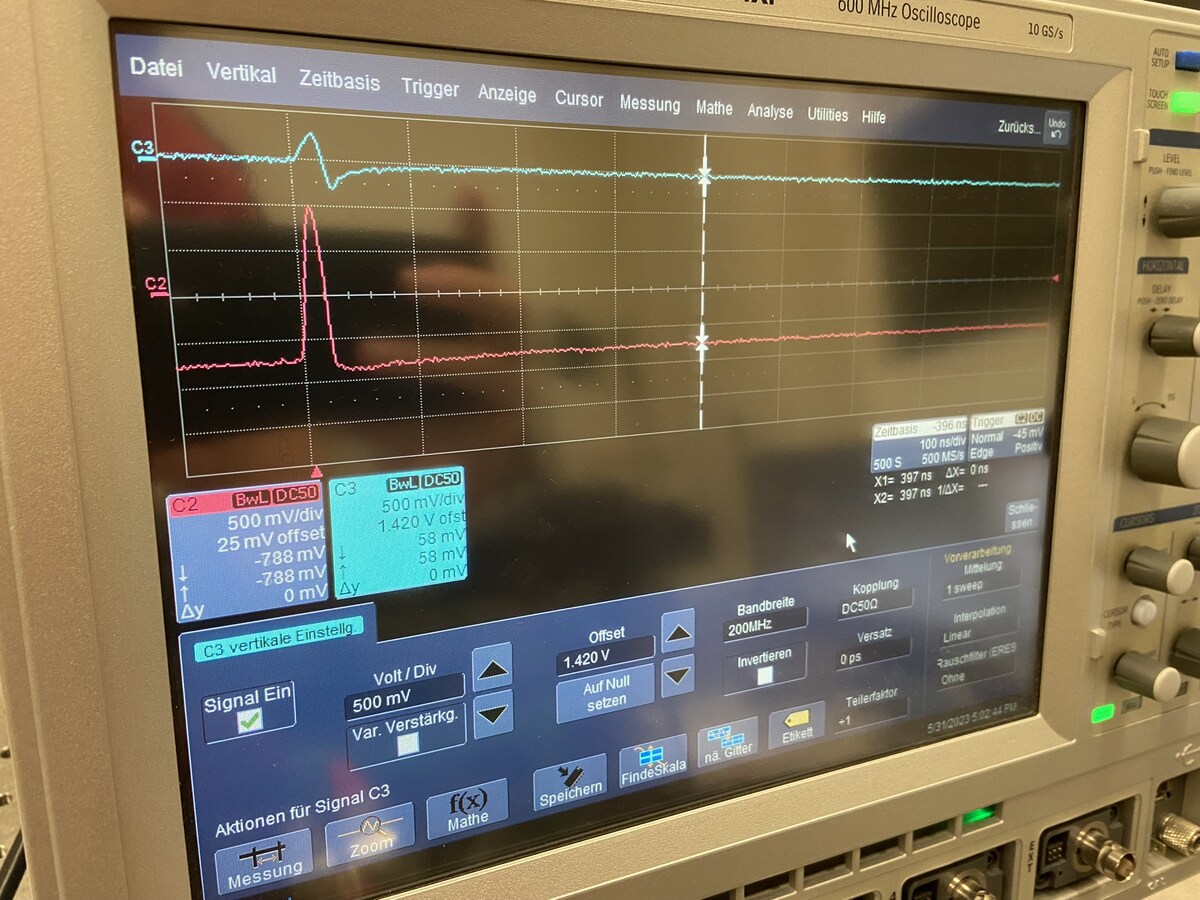

von Daniel (daniel7)
Hallo Jörg,
danke für das Feedback.
In- und Output Signal "messe" ich mit dem einem Oszi. Ich habe ein Bild
angehängt. Die rote Kurve ist das Inputsignal und die blaue Kruve das
Output Signal, welche sich nicht verändert, wenn ich die
Betriebsspannung abklemme.

von Michael B. (laberkopp)
Andrew T. schrieb:
> 100k gehen bei der LS Version (steht z.B. pg.8 TI.com datasheet),
> bei der 74221 wären 40k das Maximum.
> Für das C gibt nach unten lt. Datenblatt keine Einschränkung, also 22pF
> wäre erlaubt.
Und wieviel der 22pF werden durch die Anschlussbeine, das
Experimentiersteckbrett, die Patchkabel und Leistungskapazität gebildet
Der Wert ist unsinnig klein.
Selbst 220pF ist klein.
von Andrew T. (marsufant)
> angehängt.
Ein grottiges Foto, obwohl das Luxus-Oszi USB Ausgabe hat für eine
Screendump....mann mann mann
Laber.
Nö, mit dem Aufbau werden es eher > 22pF.
s.o., 22pF ist nicht das Problem.
von Thomas Z. (usbman)
VCC + GND  am IC angeschlossen?
Eingang B ist für steigende Flanken A wird auf GND gelegt Clear auf VCC
> Laber.
Ja  und zwar 22pF des Kondensators und vielleicht nochmal 22pF wegen der
ganzen Streukapazität, zusammen 44pF, auch noch teilweise gegen andere
Potentiale.
Es ist sehr wohl ein Problem, nur du verstehst es mal wieder nicht.
Es ist nicht unbedingt sein Problem, ob bei ihm der Startpuls zu kurz
ist, verschliffen wird durch den Aufbau, schlechte Ankopplung durch
Steckbrett, wird er noch rausfinden.
Nur darf er sich nicht wundern wenn seine Ausgangsimpulslänge dann nicht
stimmt.
Vcc und GND sind richtig angeschlossen. hab jetzt A auf GND, Inputsignal
auf B und CLR ist auf High.
Ob das Signal, welches ich verlängern möchte die 10ns hat weiß ich noch
nicht. Die 10ns waren eine Schätzung und Wahrscheinlich ist das Signal
nicht so kurz.
Hab am Signalgenerator einen eine Pulsdauer von 60ns eingestellt aber
schaut noch immer nicht gut aus.
und welcher Pegel? Es sieht so aus, wie wenn dein Eingangssignal nicht
auf 0V geht
Der Peak des Puls liegt ist auf 5V und das Signal sollte auf 0V gehen.
> auf 0V geht
100 Punkte an dich. Die eingestellte Frequenz am Signalgenerator war zu
hoch und ich habe es durchgehend getriggert.
Vielen Dank.
Dann teilst du irgendwo in Deiner Messkette das Signal noch
(Längswiderstand?)  , denn dein Scope zeigt 3.8 Div x 500mV= 1,9V; also
"nur" 1,9V statt 5V.
Da passt also wohl einiges nicht
