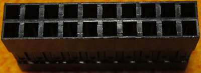

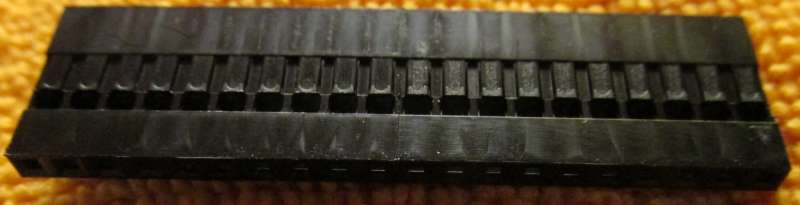

Ich suche mehrpolige Steckergehäuse dieser Art:
https://www.pollin.de/p/steckboard-verbindungsleitungen-kupplung-kupplung-40-polig-511159
Wie heißen diese Steckergehäuse?
crimp connector housing
von Peter N. (alv)
Stefan F. schrieb:
> Ich sehe da keine Steckergehäuse.
Die schwarzen Dinger an den Kabelenden, hier 1-polig,
gibts aber auch einreihig-mehrpolig und sogar zweireihig-mehrpolig.
"DuPont Style"
https://amzn.eu/d/i7pgiHu

von Ge L. (Gast)
Das Steckersystem heisst "PV", der Hersteller ist FCi.
In Chinabastelkreisen werden die Dinger gerne als "Dupont-Stecker"
bezeichnet. Dupont ist ein französischer Chemiekonzern, der unter
anderem auch schwarzes Polyamid-Granulat für Steckverbinder liefert. Wie
bei uns BASF.
