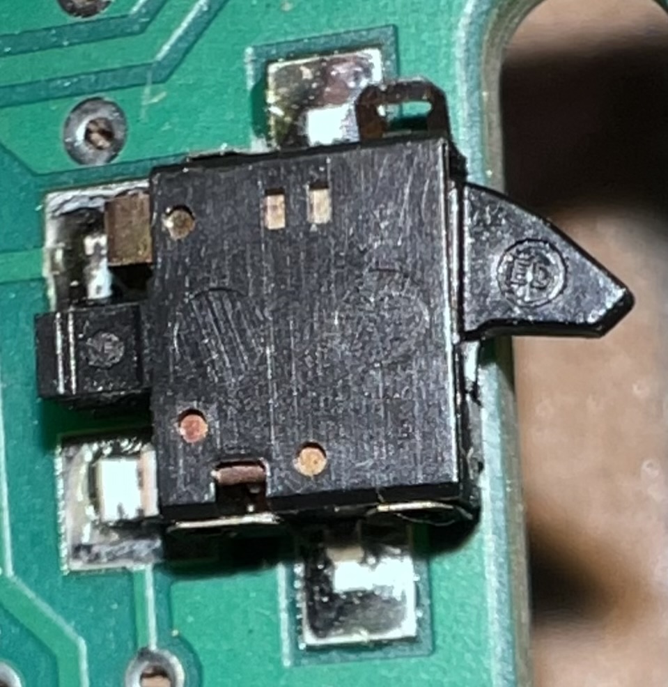

Hallo zusammen, ich bin neu hier und habe direkt eine Frage, falls der falsche Ort bitte verschieben!
Auf einer Heizungssteuerung habe ich so einen Schalter wie auf dem Bild um in eine andere Programmebene zu kommen.
Wie heißt so ein Taster/Schalter bzw wo bekomme ich den her?
Die Bewegung wäre nach oben wobei er sich nach innen dreht!
Ich hoffe ihr könnt mir helfen 🙏🏽

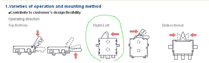

Ist vielleicht ein Detector switch, gibt verschiedene Sorten. Entspricht das grün Eingekreiste der Bewegung Deines Hebels? Anhand der gestrichelten Linie könnte ich also eine Bewegung nach links und gleichzeitig nach innen vermuten.
Screenshot von https://www3.panasonic.biz/ac/e/control/switch/detector/features/index.jsp
Hier etwas, was grob vom Typ her zumindest visuell Deinen ähnlich aussieht, Charakteristik, Daten und spezifische Terminologie (wie "Standard stroke type")hab ich mir nicht angeschaut
https://www3.panasonic.biz/ac/e/search_num/index.jsp?c=detail&part_no=ESE31L11T&large_g_cd=1&medium_g_cd=13&small_g_cd=239&series_cd=3582
Gibt auch Typen, die man zB linksrunter kippen und "linear" nach unten bewegen kann. Also "2-way". Hier im Link ist ein 3-way Schalter illustiert
https://tech.alpsalpine.com/e/products/faq/images/landing/detect_lp_02_04.png
