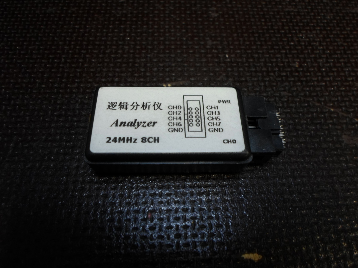

Logikanalyzer identifizeren.
OP #7426049
Harald K. schrieb:
VID/PID wird das Ding haben. Die zeigt der Gerätemanager auch bei "unbekannten" Geräten an.
Da werden einige unverständliche Zahlen/Buchstabenkombinationen angezeigt:
USB\VID_0925&PID_3881\5&BE65D1A&0&5
USB\VID_0925&PID_3881&REV_0001 USB\VID_0925&PID_3881
Harald K. schrieb:
Recht wahrscheinlich ist das ein Saleae-Klon, in dem ein CY7C68013A untergebracht ist.
Stimmt, so ein µC ist drin.
#7426057
Mit der VID/PID-Kombination kommt man hierauf:
The device uses USB\VID_0925&PID_3881 so is indistinguishable from a Saleae_Logic device
(Quelle: https://sigrok.org/wiki/VKTECH_saleae_clone)
Du kannst das Ding also wahlweise mit Sigrok oder der Original-Saleae-Software verwenden. Da es praktisch keinerlei Schutzbeschaltung hat, solltest Du darauf achten, nie Spannungspegel außerhalb des zulässigen Bereichs (0..5V) anzulegen.
