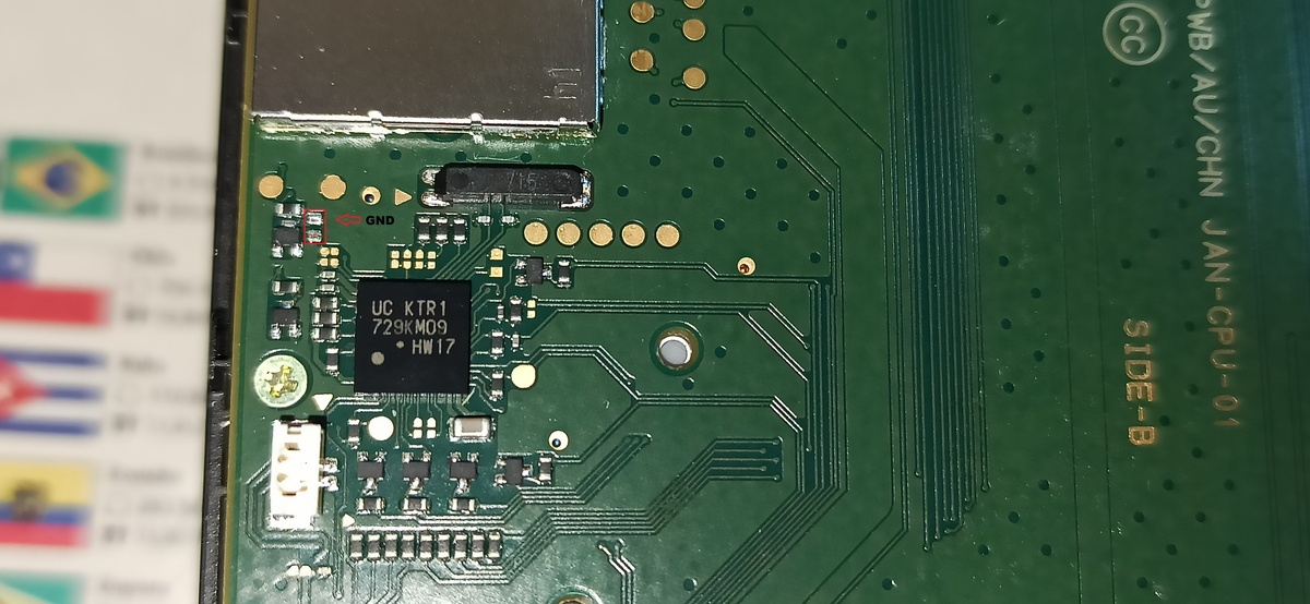

Ich suche gerade nach einem fehlenden Bauteil bzw. nach dem Wert davon.
Es handelt sich um einen Keramikkondensator. Die Platine ist von New
Nintendo 2ds XL. Die obere Kontaktfläche von Kondensator ist direkt mit
GND vom Akku verbunden.
Jetzt zu meiner Frage, wie komme an Datasheet von diesem Bauteil (UC
KTR1 729KM09 HW17). Es sieht so aus, dass es sich, um es eins von
Renesas Mikrocontroller handelt. Auf Homepage von Renesas finde ich aber
nichts.
danke
von Helmut -. (dc3yc)
Dann schau doch mal, was das links daneben für ein Bauteil ist
(Spannungsregler?). Auf dem schlechten Foto kann man das leider nicht
erkennen.

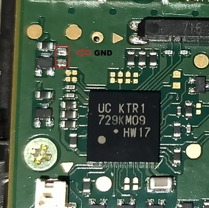

von Black J. (shaman)
> erkennen.
Es ist viel zu klein meine Kamera schafft es nicht. Mit etwas Spiritus
konnte ich die Markierung etwas erkennen. Da steht .XK.
Wenn der Kondensator wirklich einfach parallel zur Batterie liegt, ist
er vermutlich nicht groß kritisch, ich würde schätzen 1,0..2,2
vielleicht auch 4,7µF, je nachdem was von der Baugröße her reinpasst.
von Rainer W. (rawi)
Und das untere Pad?
Rainer W. schrieb:
> Und das untere Pad?
Mit 3 Unteren (gelb markiert) und das Ganze verschwindet sich unter dem
Chip.

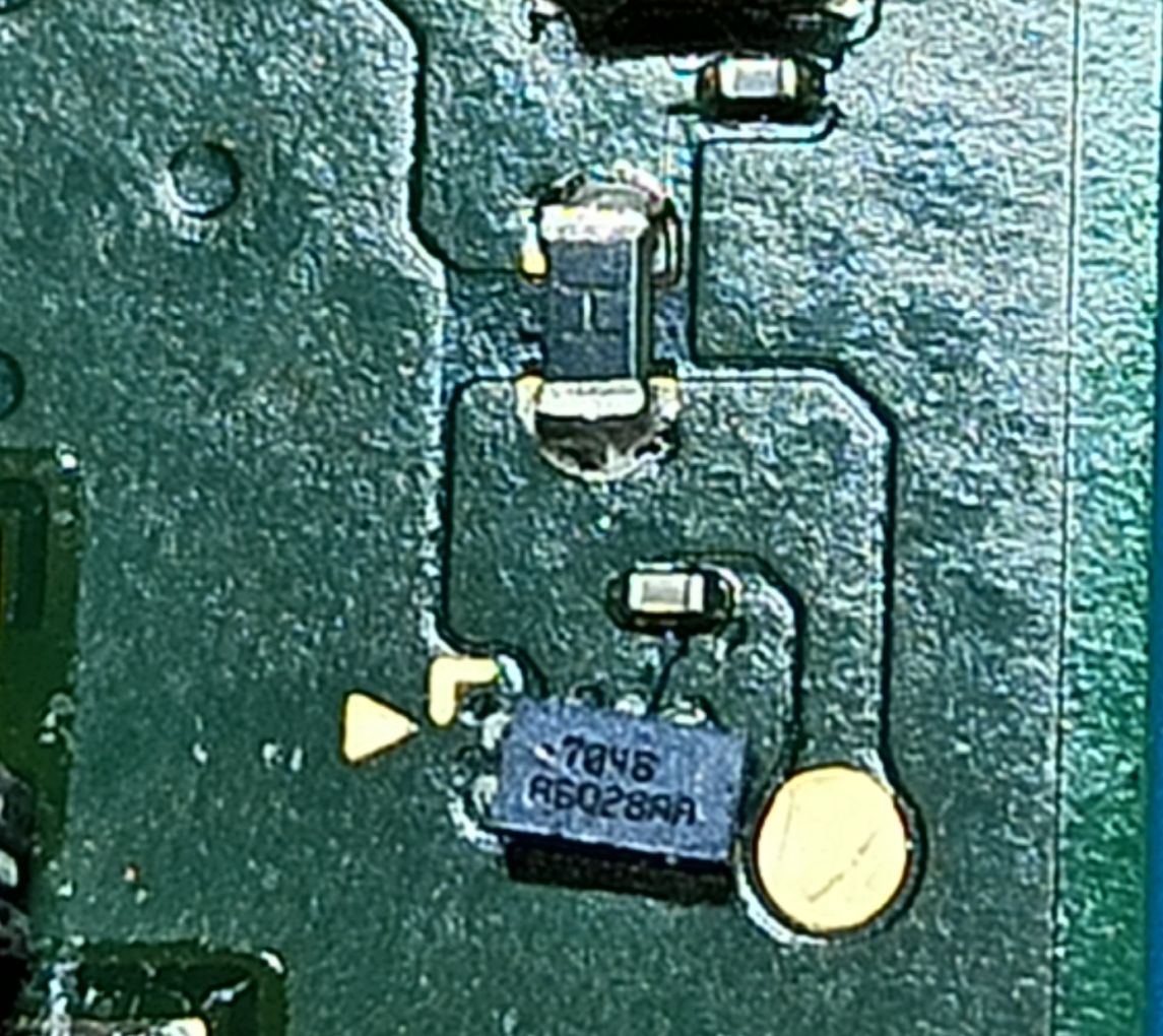

Ich habe gerade mehrere verschiedene Kondensatoren, die ich auf einer
andere Platine gefunden hatte, ausprobiert. Leider hat es keine
Besserung gebracht. d.h. der Akku wird zwar geladen und am Ende geht die
Ladeleuchte aus. Aber die Konsole geht nicht an.
Dann habe ich am Rande noch einen schiefen Bauteil entdeckt. Es hing
gerade mal auf paar "Pins". Von der Größe her ist es fast so klein wie
ein 0603 Widerstand, hat unten 8 Pins, schwarze eher glänzende
Oberfläche, scharfkantig und ist dazu noch mit einer von 2 Sicherungen
verbunden. Die Bezeichnung ist (+7048 A6Q28AA), statt Q kann auch 0 oder
O sein. Aber es sah so aus, wie ein Q. Das Bild ist oben. Die Qualität
ist max. was es geht(
PS: Zu diesem Bauteil konnte ich leider auch nicht passendes finden. Was
ist das für ein Bauteil? Spannungswandler? Kann man, anhand von der
Bezeichnung her, an den richtigen Bauteil kommen?
danke

> so klein wie ein 0603 Widerstand, hat unten 8 Pins,
> schwarze eher glänzende Oberfläche, scharfkantig
Klingt so als sei das ein bare-die IC oder evtl. auch FET, bekommst Du
ohne BGA-Löterfahrung nicht wieder drauf.

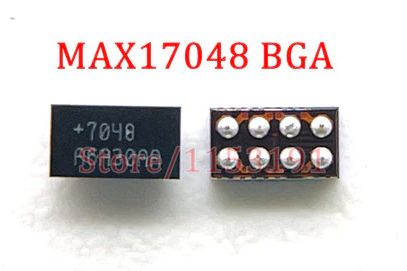

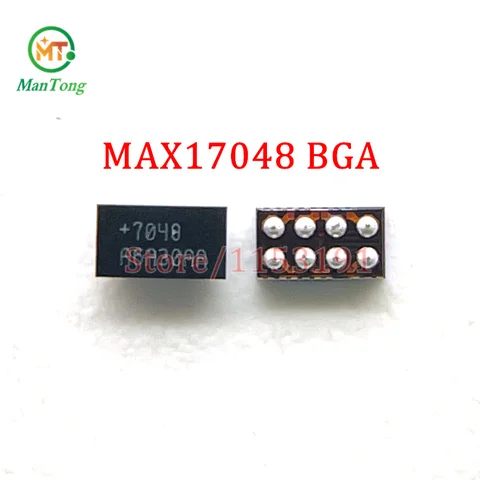

von Steffen E. (steffene)
Falls noch aktuell, ohne Gewähr, habs zT überflogen
BGA-artiges Teil könnte sein in WLP8:
https://www.analog.com/media/en/technical-documentation/data-sheets/MAX17048-MAX17049.pdf
Bildbeispiel siehe Anhang

Den MAX17048 nehme ich natürlich nicht zurück
