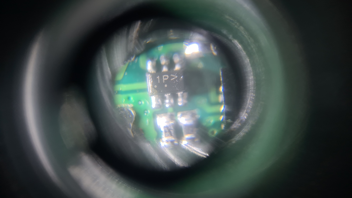

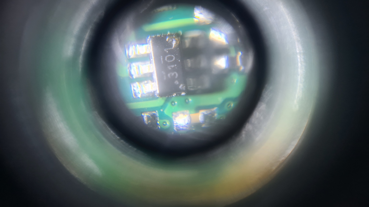

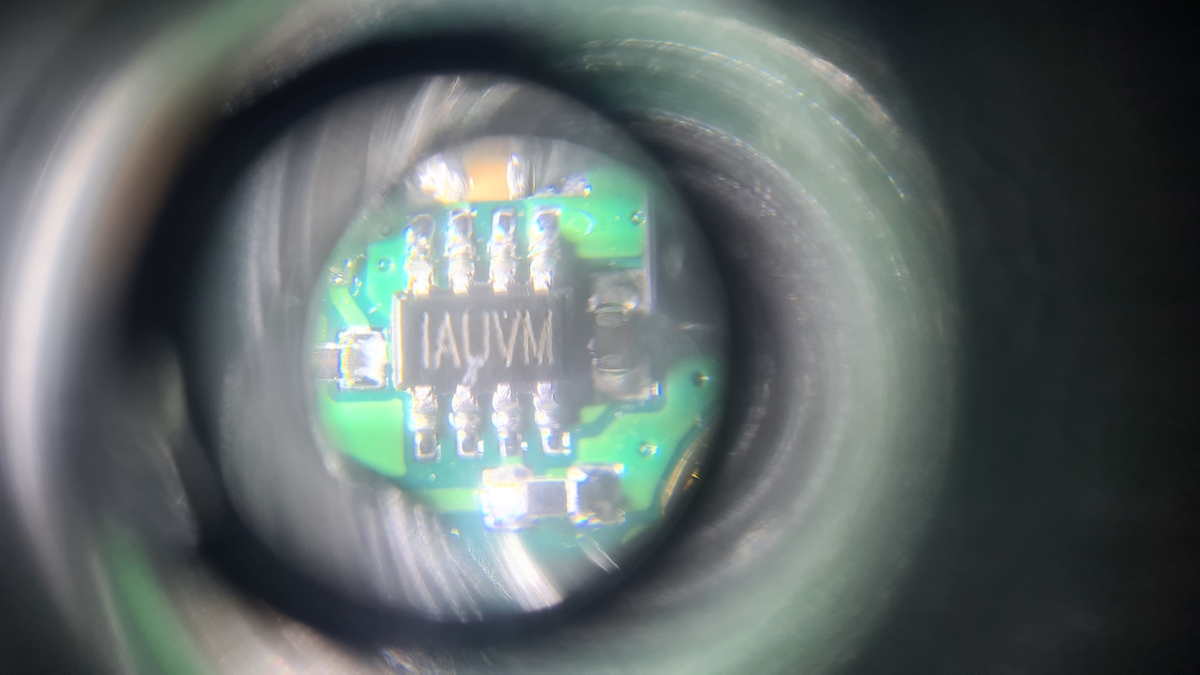

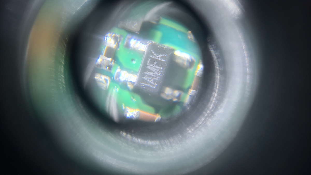

Hallo zusammen, ich steh auf dem Schlauch. Bild 1: Es ist ein LED Boost Driver, wahrscheinlich von MPS, allerdings finde ich ihn nicht mit dem Code "AUV". Das M müsste der Jahrescode sein, in dem Falle für 2020. Bild 2: scheint auch MPS zu sein, aber keine Ahnung was. Bild 3-5: keine Ahnung Eventuell habt ihr ja eine Idee. Vielen Dank!
Paul B. schrieb: > Bild 2: scheint auch MPS zu sein, aber keine Ahnung was. MP2015AGJE Bei den anderen erzähl mal was zur Baugröße.
Bild 3: https://pdf1.alldatasheet.com/datasheet-pdf/view/404270/DIODES/BC856AW.html Bild 4 wird die single Ausführung von OnSemi https://www.tme.eu/de/details/fdc6310p/p-kanal-transistoren-smd/onsemi/ sein bloss wie heisst die ? Bild5: https://pdf1.alldatasheet.com/datasheet-pdf/view/51640/FAIRCHILD/FMB2222A.html oder https://ftp01.cystekec.com/HBN2411S6R.pdf
Michael B. schrieb: > Bild 3: > https://pdf1.alldatasheet.com/datasheet-pdf/view/404270/DIODES/BC856AW.html Passt. > Bild 4 wird die single Ausführung von OnSemi > https://www.tme.eu/de/details/fdc6310p/p-kanal-transistoren-smd/onsemi/ > sein bloss wie heisst die ? Ist doch ein 6-Beiner. > Bild5: > https://pdf1.alldatasheet.com/datasheet-pdf/view/51640/FAIRCHILD/FMB2222A.html Passt.
Vielen Dank! Da haben wir ja schon mal die halbe Miete! Das andere Bauteil aus Bild 1 ist 3mm x 1,5mm groß und wie gesagt ein LED Boost Treiber. Aber weiter bin ich auch noch nicht. Danke!
Paul B. schrieb: > Das andere Bauteil aus Bild 1 ist 3mm x 1,5mm groß und wie gesagt ein > LED Boost Treiber. TSOT23-8 nennt MP dieses Gehäuse. Aber für "AUV" kenne ich auch nichts.
