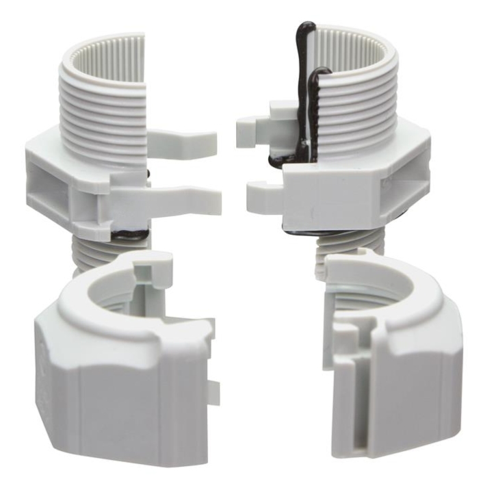

von Thomas R. (thomasr)
Und falls du mal in die Verlegenheit kommen solltest ein bereits
angeschlossenes Kabel mit einer Verschraubung nachrüsten zu müssen oder
der Stecker nur durch die Gehäuseöffnung, nicht aber durch die
Verschraubung selber paßt. Gibt es von vielen Herstellern in allen
Größen. Wollte mein alter Meister damals auch erst nicht glauben ;-)
