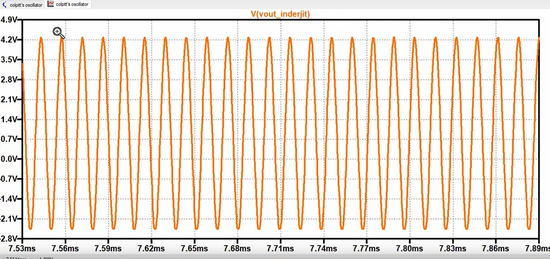

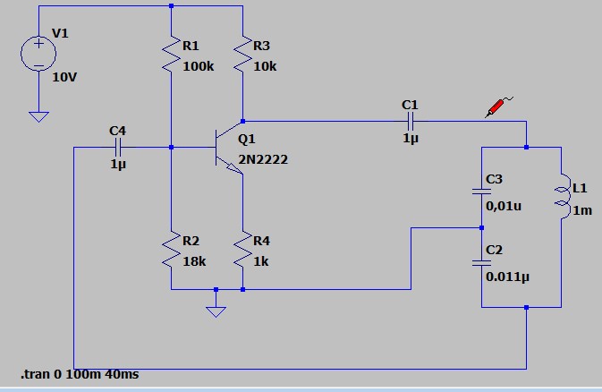

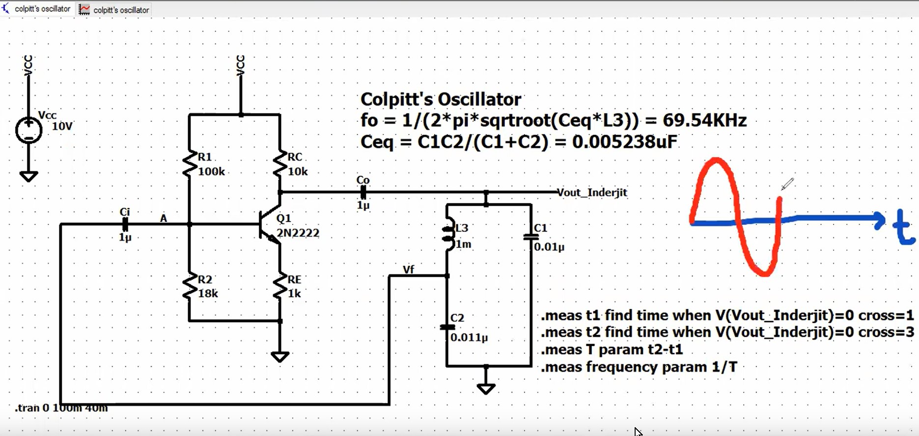

ich bin LTspice-Anfänger und möchte einen Colpitts-Oszillator simulieren. Habe dazu ein youtube-Video gzu Hilfe genommen: https://www.youtube.com/watch?v=jbcW0NcIH7A

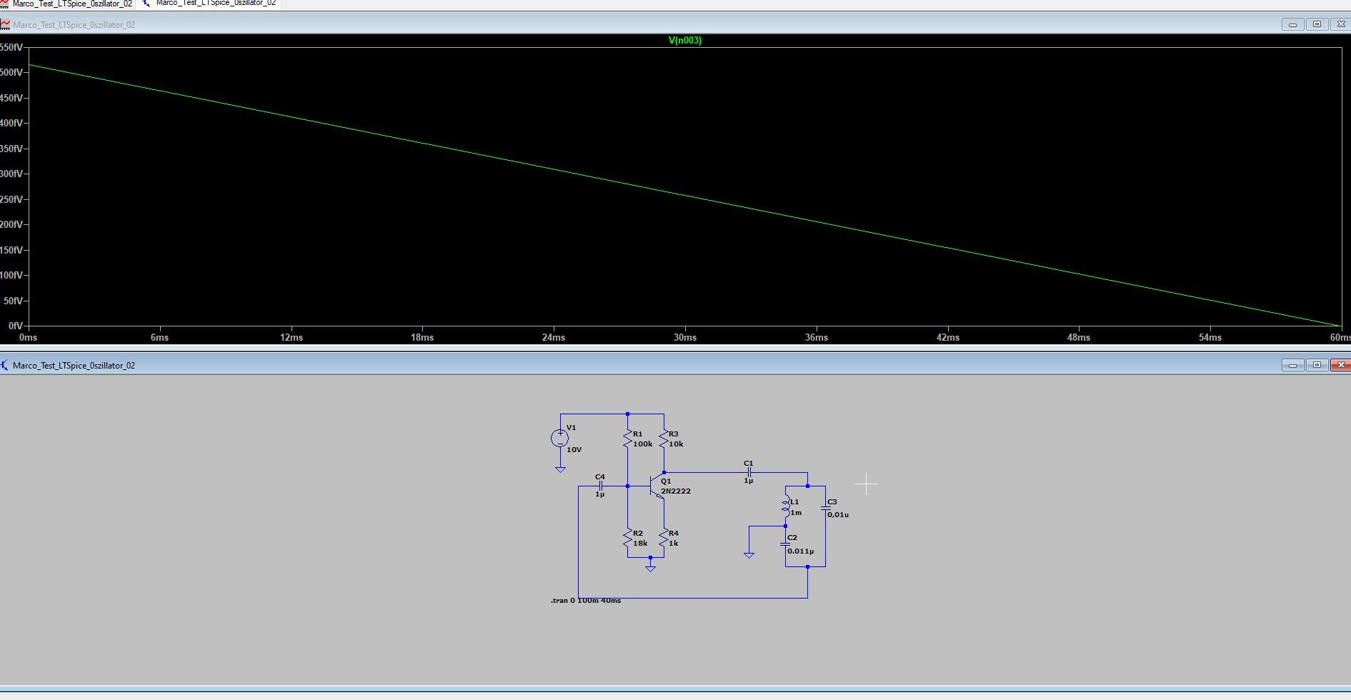

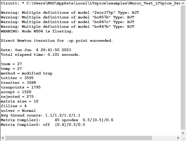

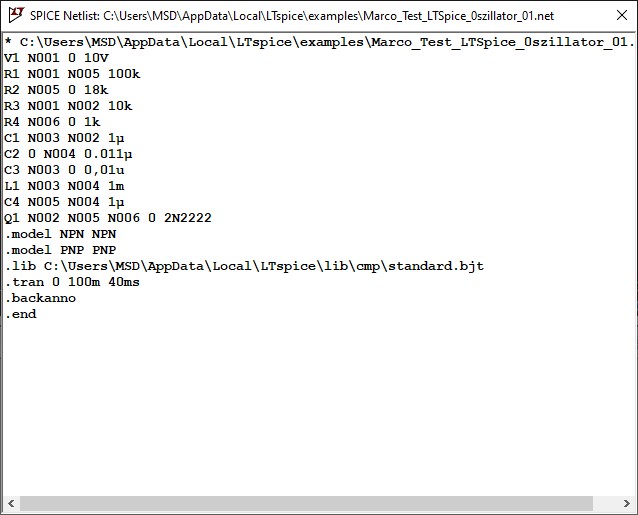

Seltsamerweise unterscheidet sich mein Simulationsergebnis von dem im Vídeo gewaltig. ich bin überfragt, was ich in der Simulation/meinem schaltplan falsch mache. In meinem Errorlog steht auch ein anderer Transistortyp, ob es daran liegt? Am Emitter erscheint auch kein Knotenpunkt (aber das scheint normal zu sein, oder?)
Über Tips wäre ich dankbar.
