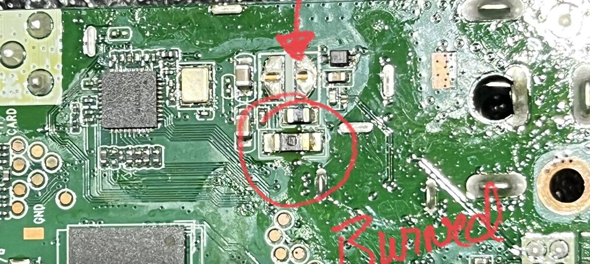

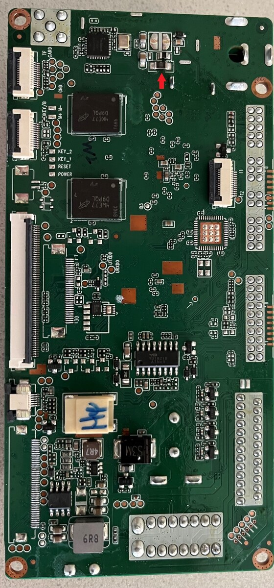

Hallo Alle, Sorry Deutsch ist nicht meine Mutter Sprache also Entschuldigung für schreib Fehler. Ich habe neulich eine Android Radio für mein Auto gekauft. Es wurde zum zweiten mal ausgetauscht als Defekt. Zweite Radio wird nicht mehr zurück genommen. China leider. Radio läuft ein Paar tage, also Sender kann ich speichern dann kommt leichtes Rauch von hinten. Dann keine Sender mehr. Ich habe es auseinander gebaut und könnte eine leicht verbrannte Teil finden. Foto #2 Roter Feil. I wurde es gern versuchen selber zu reparieren aber kann nicht erkennen was für eine Bauteile es ist. Ich könnte auch nicht Online irgendwelcher BSP Pläne finden.

...sieht aus wie ein Schaltregler mit unbestückter Drossel. Das ist schon SEHR merkwürdig.

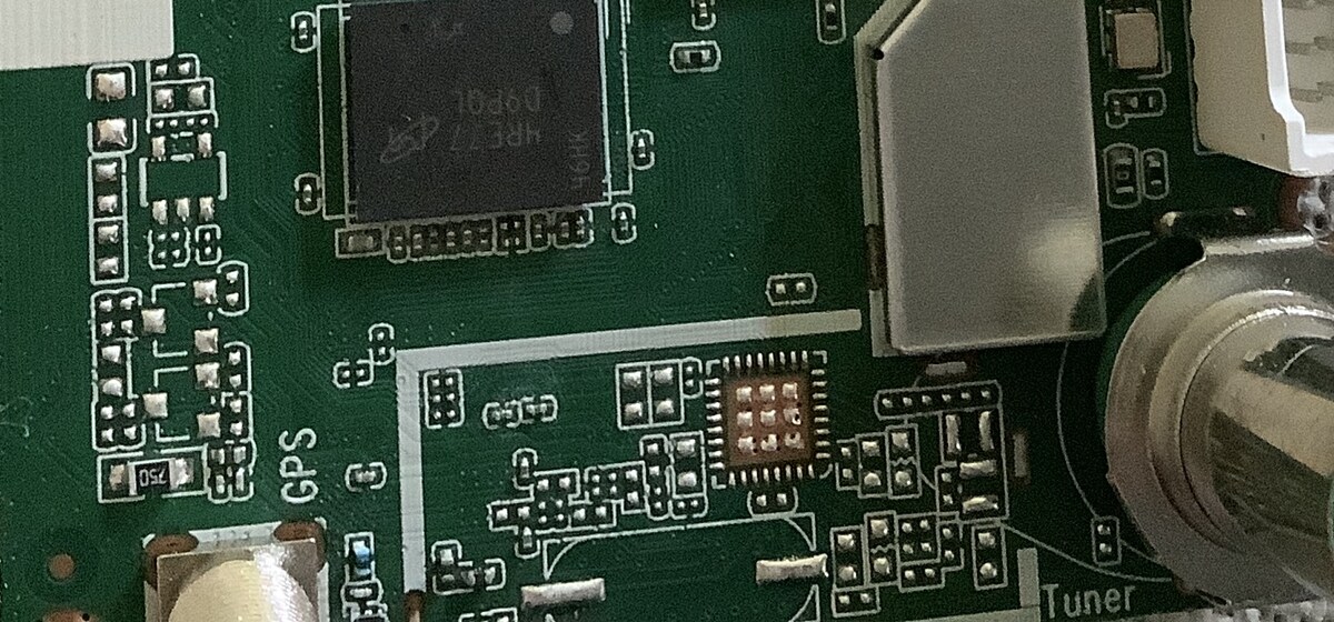

Mach bitte ein Foto, das uns den Bereich um das defekte Bauteil genauer zeigt. So, dass wir auch die Bezeichnung von diesem Chip neben dran lesen können.
Auf der Oberseite hat es in diesem Bereich noch ganz viel unbestückte Bauteile, das kann schon zusammenpassen.
