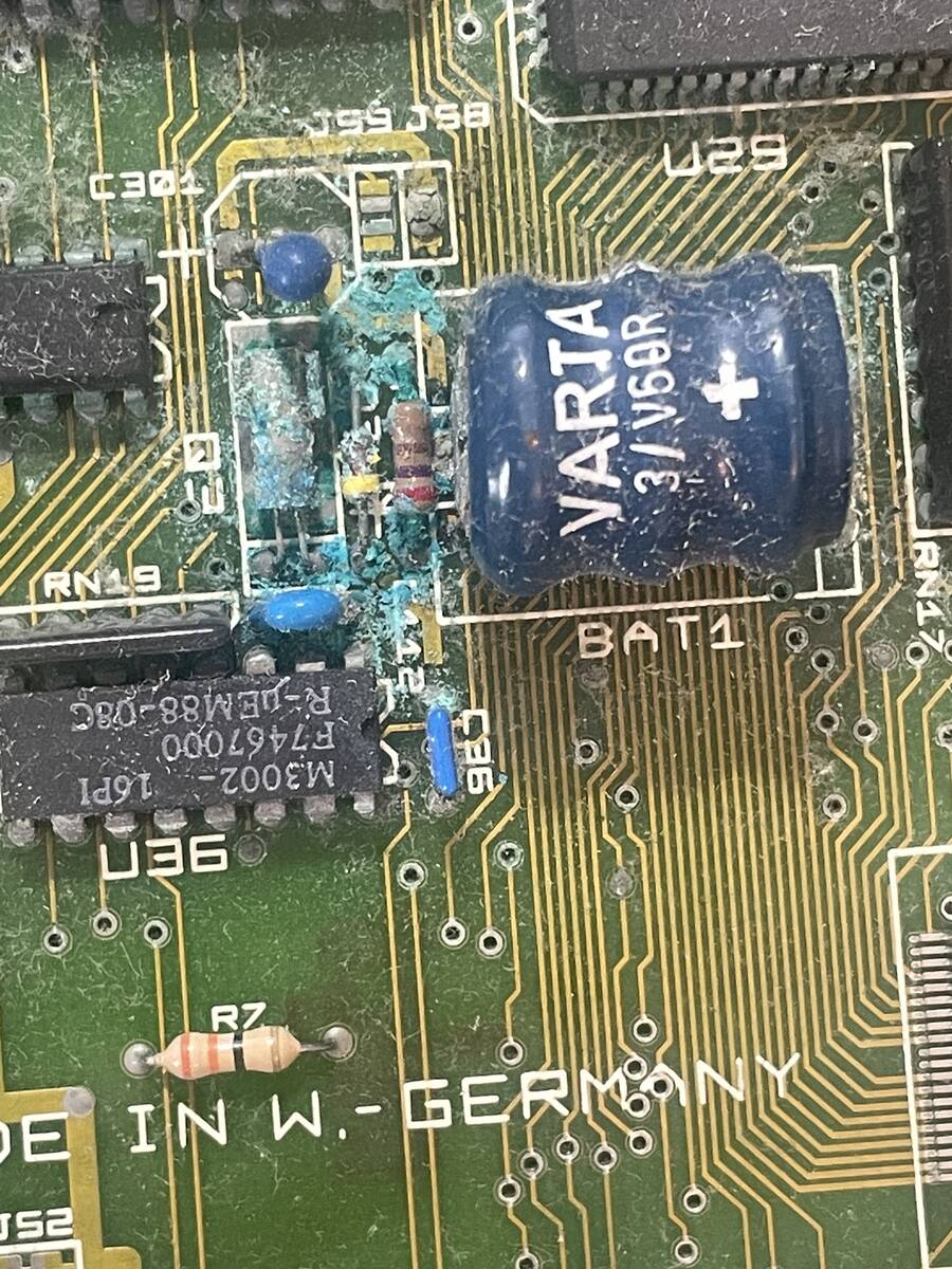

wegwerfen. Zu Hause gab es eine Bestandsaufnahme und erst mal eine
Reinigung, die Akkus laufen natürlich in dem Alter aus und hinterlassen
ihre Spuren.

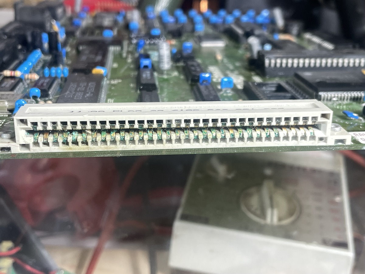

Die Leiterplatte sieht wieder ganz passabel aus, der ISA-Slot ist auch
wieder schick geworden. Ein NiMh Akku hat sich auch noch gefunden.

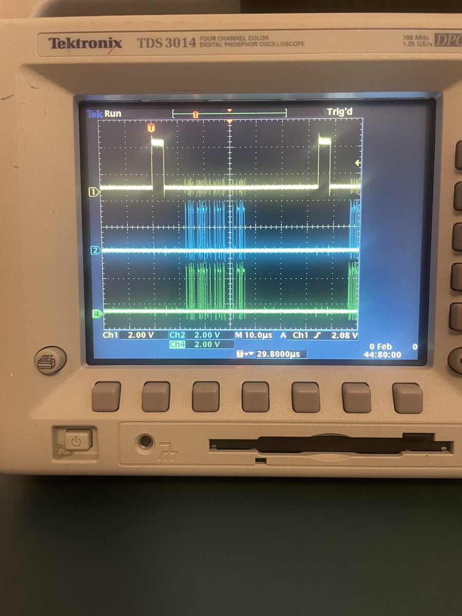

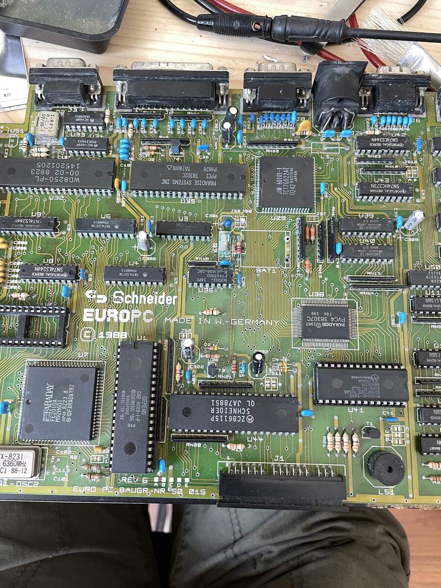

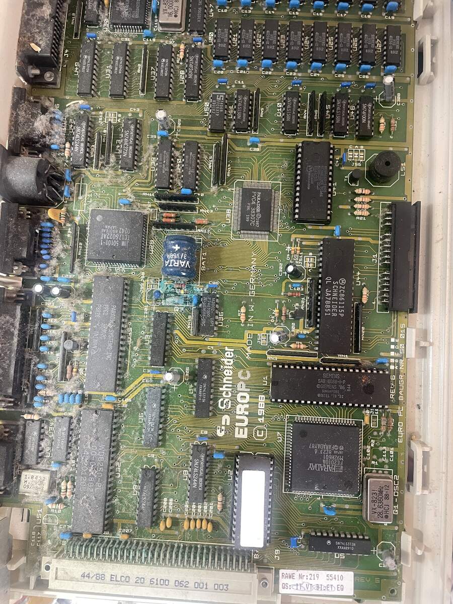

Mal der Ist stand, der PC gibt Pieptöne von sich und mit dem Oszi sehe
ich Signale bei den RRG Ausgängen am Monitorausgang. Dazu gibt es noch
ein paar Bilder von dem Teil.

Zunächst müsste man wohl feststellen, ob überhaupt ein Signal rauskommt.
Und welches. Ein Oszi könnte dabei helfen.

Das auf dem Foto ist der 8088, XT

Ich habe mal kurz das Oszi rangehalten, bei den Pins 3,4,5 (RGB) kommt
ein Signal. Channel 2 und 4 zeigen das, derr Platz an der Buchse war zu
knapp für alle Prüfspitzen daher nur zwei Signale.
Am Pin8 der Buchse (Hsync?) ist das Signal was im Channel 1 dargestellt
wird.

Hab mal kurz geschaut:
Vom Sync Timing, was ich auf dem Scope Foto sehen kann, komme ich auf
63.5µS, was für CGA üblich ist.
von Motopick (motopick)
Ich musste muehselig 64 µs ( => 15625 Hz) auszaehlen.
Es kommt also irgendein CGA-Modus raus.
Schaffst du es bei deinem Oszi nicht, mal die Marken
passend zu setzen? :)

Immerhin passt die Zeilenfrequenz ja schon mal zur deutschen
Fernsehnorm. Aber die Bildwiederholfrequenz war wohl 60 Hz.
