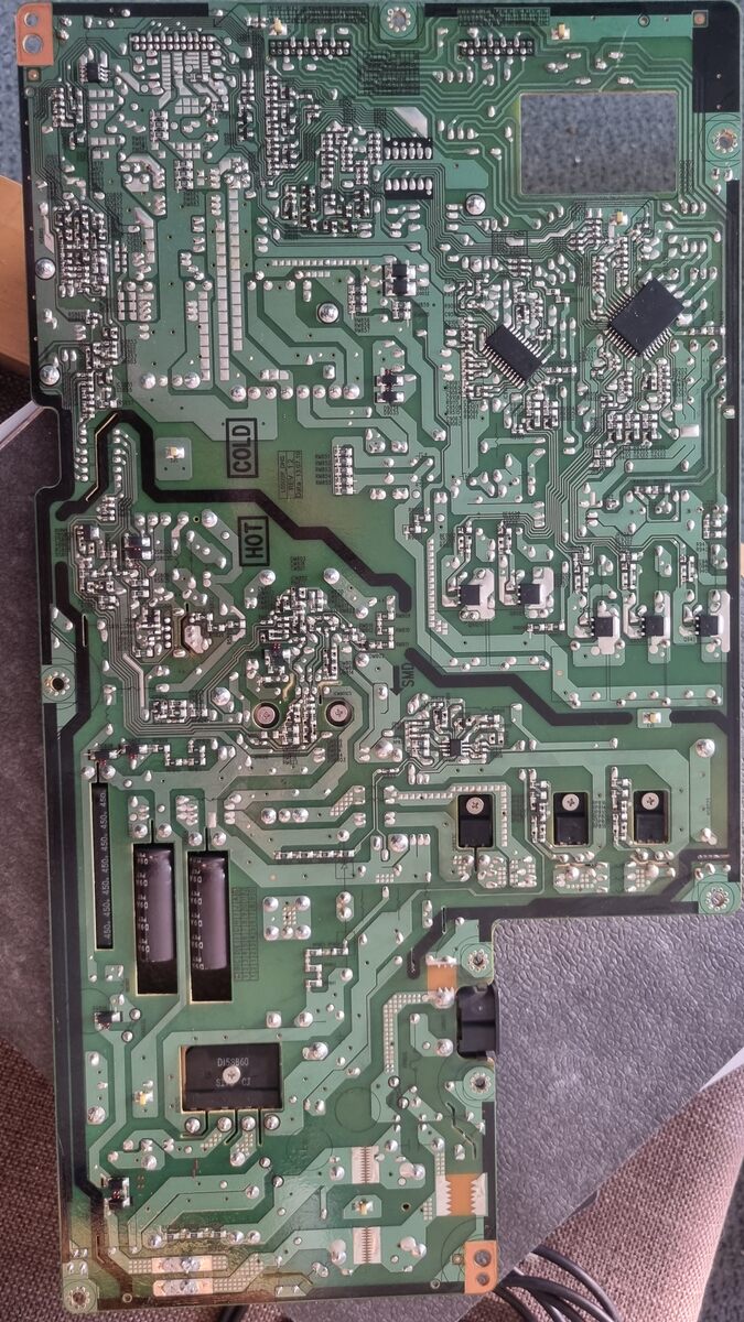

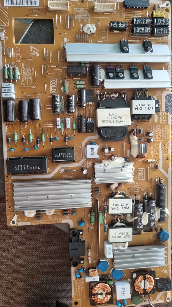

Ich habe das Problem das sich mein ue55f8090 während des Betriebs aus und wieder anschaltet. Man hört auch jedes mal das clicken. Ich habe schonmal das Mainboard getauscht dadurch wurde es etwas besser, vor dem Tausch war es unmöglich den mal anzubehalten der hat sich ständig also jede Sekunde aus und an geschaltet. Jetzt zu meiner Frage was könnte da defekt sein auf den ersten Blick konnte ich keine defekte finden und ich habe auch nur ein multimeter zum Durchmessen. Kann mir jemand helfen ?

Vorweg: wir sehen hier das Netzteil auf den Bildern, nicht das Mainboard, auch wenn du es nirgends im Post erwähnt hast ;)
Vielleicht weil das neue Mainboard auch neuere Kondensatoren enthielt.
Elektrolytkondensatoren in der Nähe zu Bauteilen die warm werden. Oder viel Ripplestrom abbekommen. Oder beides.
Manchmal haut auch der Widerstandswert des Strommmess-Shuntwiderstands der PFC nach oben ab.
Schade, damit lassen sich die Elkos nicht prüfen, außer im Betrieb wenn du den AC-Anteil der Spannung an den Elkos misst. Blöderweise hast du keine Vergleichswerte.
Wie alt ist die Glotze und ist sie viel gelaufen? In welcher Umgebungstemperatur ist sie gelaufen (Schrankwand-Fach wo sie gerade so reinpasst = warm)?

OP #7429475
ich glaube der ist vo 2010 ich habe den vor 2 Jahren bei ebay Kleinanzeigen gekauft. Seit dem ich den habe steht er frei im Raum, die vobesitzer hatten mir damals gesagt das der bei denen immer im Wintergarten stand. Der tv ist bei mir täglich 2-3 Stunden gelaufen mal mehr mal weniger.
