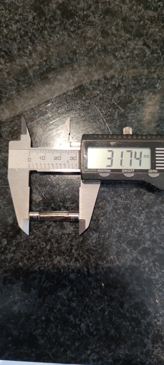

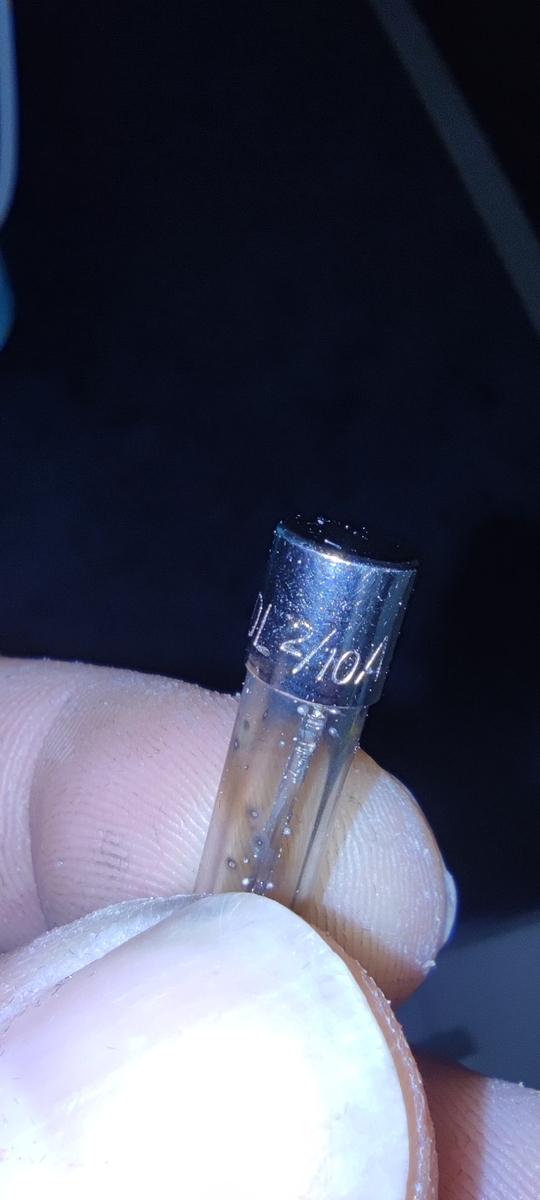

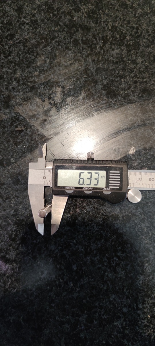

Bei mir ist eine Feinsicherung Buss 2/10A MDL 250v 30mm an der Platine defekt. Könnte mir jemand eine identische aus Deutschland empfehlen?
Leider kenne ich mich damit nicht gut aus und bräuchte nur einen Ersatz.

Also eine träge 200mA Amisicherung.
Und sehr merkwürdig, nicht nur die 2/10 Ampere.
In Amiland ganz normal.
als Netzsicherung hier unbrauchbar, nur sekundär einsetzbar.
Als Gerätesicherung durchaus auch primär.
