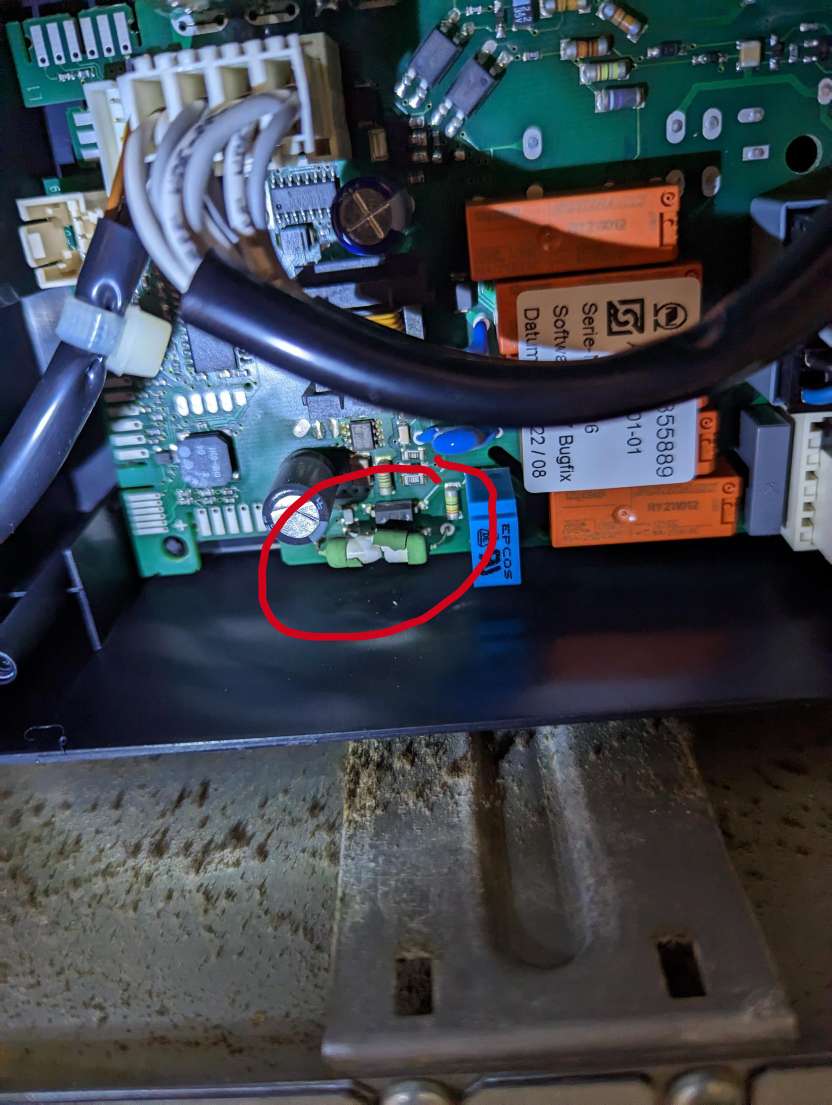

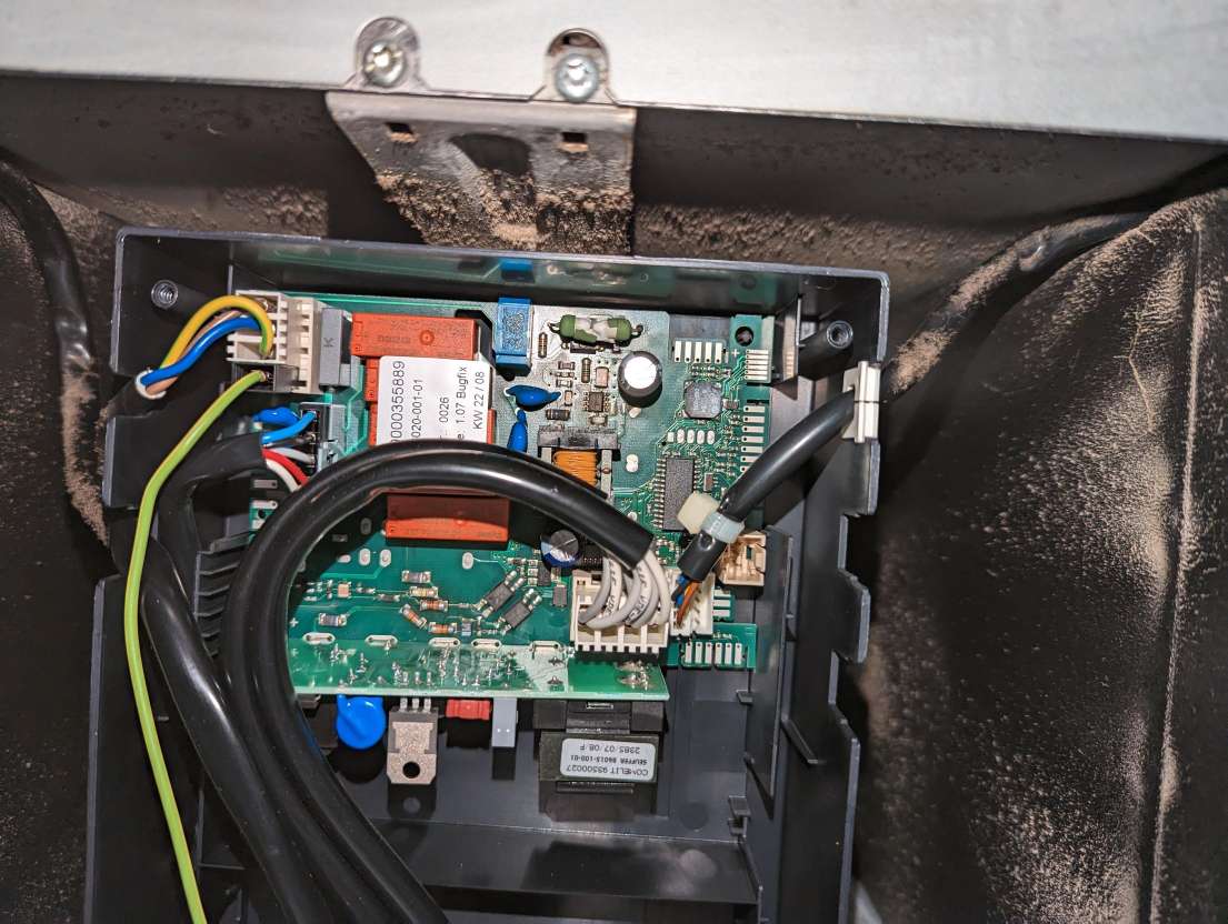

Guten Tag zusammen,
nachdem eine Dunstabzugshaube nicht funktioniert hat, habe ich mal die
Steuerungsplatine entnommen. Auf dem Foto im Anhang ist zusehen, dass
vermutlich ein Schutzwiderstand defekt ist. Der Elko ist auch hinüber.
Weiß jemand, welcher Schutzwiderstand da sein soll?
Die Dunstabzugshaube ist eine Neff DIT109850.
von Gerald B. (gerald_b)
Zoome doch mal auf den interessanten Teil. Das ist das IC und dessen
"Drumherum" ist das ein Schaltntzteil mit LNK oder TNY irgendwas?

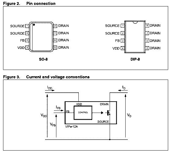

Direkt da drunter ist ein Brückengleichrichter; daneben VIPER12A-E von
ST.
So, wie das aussieht, hats die Viper auch hinter sich.

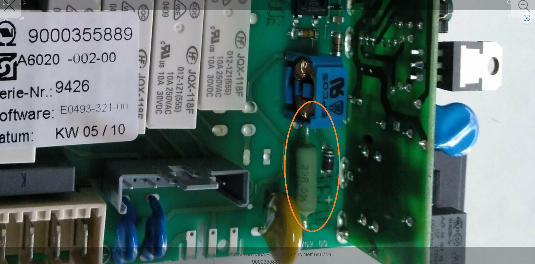

von Arthur K. (Firma: Kugel-Elektronik) (kugel-elektronik)
Bei dem Ersatzteil scheint der Schutzwiderstand? hier zu sitzen. Leider
ist auch hier nichts erkennbar, welches Bauteil es ist
Vermutlich ist es ein 33Ohm Widerstand; bei einem Ersatzteilfoto konnte
man es erkennen.

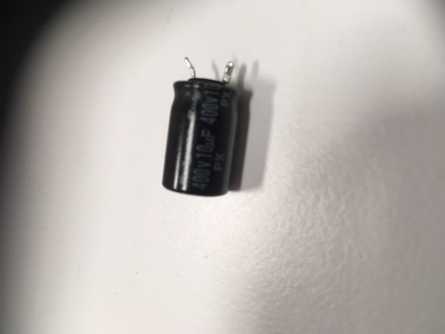

von Peter K. (chips)
Bild von dem Elko bitte
Hier das Foto von dem Elko
scheint ne gute Type zu sein Rubycon PX ?
was ist an dem kaputt ?
