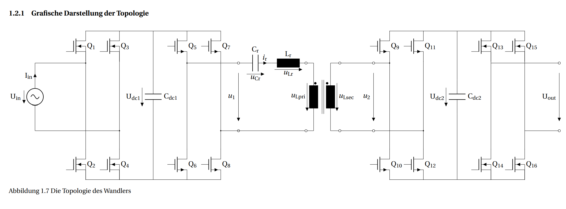

ich programmiere grad auf dem dsPIC33CK256MP508 eine Software die am
Ende einen Konverter ansteuert. Dabei geht es bei meiner Frage um die
Ansteuerung der 50 Hz Brücken.
Ich benutze den ADC um die Netzspannung (skaliert) einzulesen.
Anschließend speichere ich die Messwerte in einem Ringbuffer. Im
Interrupt bestimme ich steigende und fallende Flanke, was bisher sehr
gut funktioniert. Auch bestimme ich anhand Schwellwerte welcher
Transistor wann eingeschaltet wird. Dies allerdings funktioniert nicht
so gut. Der uC läuft mit 100 Mhz dabei habe ich folgende ADC
Einstellungen:
Time: FOSC
CLKDIV: 7
Samplingrate: 50 us
Conversation Time: 1.02 us
Der Fehler ist, dass er manchmal den Einschaltpunkt der Transistoren
verpasst.
Aktuell habe ich am ADC Eingang ein Funktionsgenerator mit 50 Hz
angeschlossen der ein OFFSET von 1.65 V hat und 50 mV *sin(); erzeugt.
Umgerechnet ergibt dies an der Hardware eine Spannung von 28V später am
Eingang der Hardware. Ich verstehe nicht wo der Fehler liegt und hoffe
jemand hat Tipps

Vielleicht zeigst du einmal ein Zeitdiagramm, wie deine Magic-Numbers
dem Signal zugeordnet sind.
Ein Schaltplan mit deinen Brückentransistoren und der Zuordnung zu dener
Steuerfunktionssammlung wäre auch nicht verkehrt.
Wie sieht es mit erforderlichen Totzeiten aus?

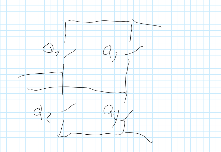

Hardware steht noch nicht. Ich programmiere am uC mit einem
Mikrocontroller und einem Oszi.

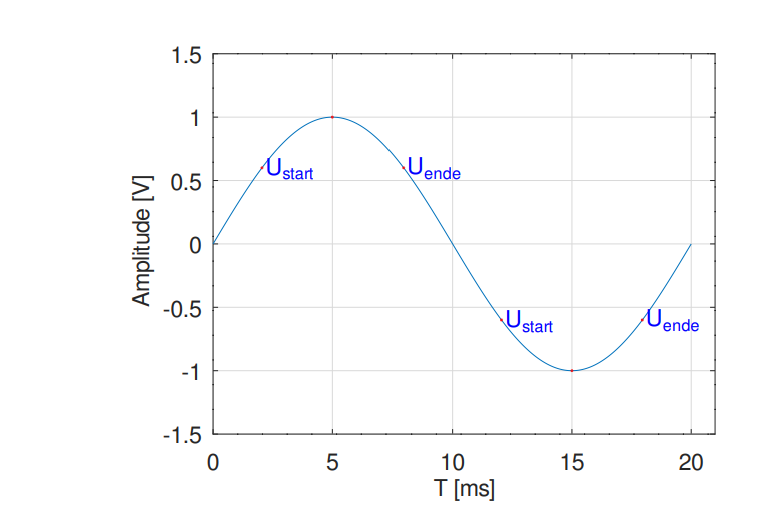

Die 50 Hz Brücken haben Totzeiten zwischen den Schwellwertbedingungen.
Zwischen 0 - 5 V soll in einer H-Brücke die Transistoren Q1 und Q4
schalten.
Wenn wieder 5V - 0 V erreicht wurde die Transistoren Q1 und Q4 aus.
Dann bei - 1 V bis - 5 V Q2 und Q3 und -5 V bis -1 V wieder aus.
(Beigefüge Zeichnung).
QX sind die Bezeichnungen der Transistoren im Schaltplan im uC stellen
sie jeweils ein GPIO Pin als Output da, denn ich high oder low setze
ADC Wert 2054 stellt 1,2 V da
ADC Wert 2077 stellt 9.7 V da
ADC Wert 2042 stellt  - 1.8 V und 2047 0V
ADC Wert 2030 stellt -5.76 V da
Mein Fehler ist, dass er manchmal IF Abfragen verpasst oder direkt rein
und raus geht. Ich vermute es liegt an falschen ADC Einstellungen. Hatte
den Alogrihtmus bei PLECS simuliert und dort funktioniert er

Also das Konzept funktioniert auch mit Netzrauschen, da bei unserem
Konverter es keine Rolle spielt ob die 50 HZ Brücken immer exakt gleich
starten. Das Konzept kommt von meinem Prof und wurde in Simulationen
validiert . In der Simulation hatte die Eingangsspannung rauschen bis
+-3 V.... Der Konverter besteht aus mehren Stufen . Die beiden Stufen
die so angesteuert werden haben nur die Aufgabe den Sinus umzuklappen...
und werden dementsprechend nur alle 8 ms angesteuert. Hier spielt es
keine Rolle ob sie bei 1 V 2 V oder 5 V starten und ausgeschaltet
werden. Im Raum steht noch ein Tiefpassfilter, der die eingelesene
Spannung filtert, aber aktuell noch nicht.

ich füge mal Topologie der Schaltung hinzu und wie das vorgestellt wurde
und die einschaltbedingungen
Die Schaltung macht sich auch zunutze, das durch eine gewisse Anzahl von
Verbrauchern mit Gleichrichter der Netzsinusspannungsverlauf verflacht
wird.

Junge, Junge. Da hast Du Dir aber etwas vorgenommen. Ein LLC
Resonanzwandler ist schon für sich eine Wissenschaft. Dazu noch die
Steuerung der Brücken.

Hey vielen Dank. Wir benutzen den LLC aber als LC. Haben noch eine
Regelung die nur auf Software beruht und überhaupt keine zusätzliche
Hardware benötigt und nicht auf PI Regler etc basiert. Wir benutzten
GAN-Transistoren von Texas Instruments
Trafo mussten wir auch selber planen und wickeln. Darüber habe ich mein
Praxisprojekt geschrieben.
