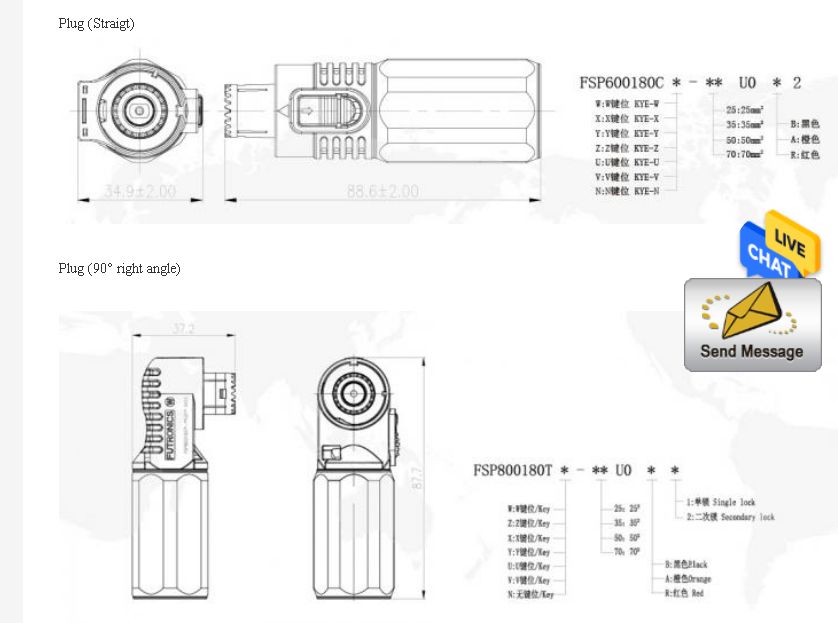

Bei meinen beiden chinesischen PV Akkus (Deye RW-M6.1) war jeweils ein
Paärchen dieser Stecker dabei, für den Fall daß man sich eine längere
Anschlußleitung selbst erstellen möchte (kurze, fertig konfektionierte
waren auch dabei)
Nun suche ich die aber in ABGEWINKELT. Auf den Steckern steht als
Hersteller "Futronics", die Teilnummer ist FSP600160CZ-25U0A2 2307.
Der Durchmesser des Federkäfigs liegt bei 5,9mm. Das könnte zu der 5,7mm
Serie der Radsok von Amphenol passen.
Kennt jemand diesen Hersteller und weiß ggf. etwas über Bezugsquellen
und/oder Kompatibilität mit bekannten Herstellern?

Ohne Gewähr, hab vieles überflogen
"Futronics is dedicated to high-voltage/ high-current waterproof
connectors &
........Futronics has two manufacture bases located in Huizhou,
Guangzhou Province for plastic shell connectors, and in Changzhou,
Jiangsu Province for metal shell connectors respectively."
Quelle:https://www.batteriesconnector.com/quality-13769863-straight-head-high-voltage-battery-connector
Unter "Kontakt" steht "Neo-Power" und die Firmenbeschreibung von
Neo-power ist die gleiche (zum Beispiel im unteren Link), daher nehme
ich mal an, dass Futronics (jetzt/auch) Neo-Power ist
FSP600160CZ-25U0A2 hab ich nicht gefunden (falls noch erhäl.), aber hier
ist FSP600180cz-25U0A2 nur als Beispiel(!)
(im Bild mit der Zeichnung steht FSP600180.. die Bezeichnungs-Kodierung
mit mm², Steckerkodierung, Farbe )
https://www.batteriesconnector.com/sale-13854600-ip67-high-current-quick-lock-battery-connectors-200a-8mm-pin-circular-connector.html
Gewinkelt auch dabei.
Hier sind die beiden(zumindest gleiche Bez.) gerade und gewinkelt in W
Kodierung in einem anderen Shop und hier ist die Kodierung der
Bezeichnung in Englisch(unteres Bild)
https://www.metabee.com/waterproof-energy-storage-connector-straight-125a-black-25mm2-unshielded-cable-w-key-id20220700056.html
