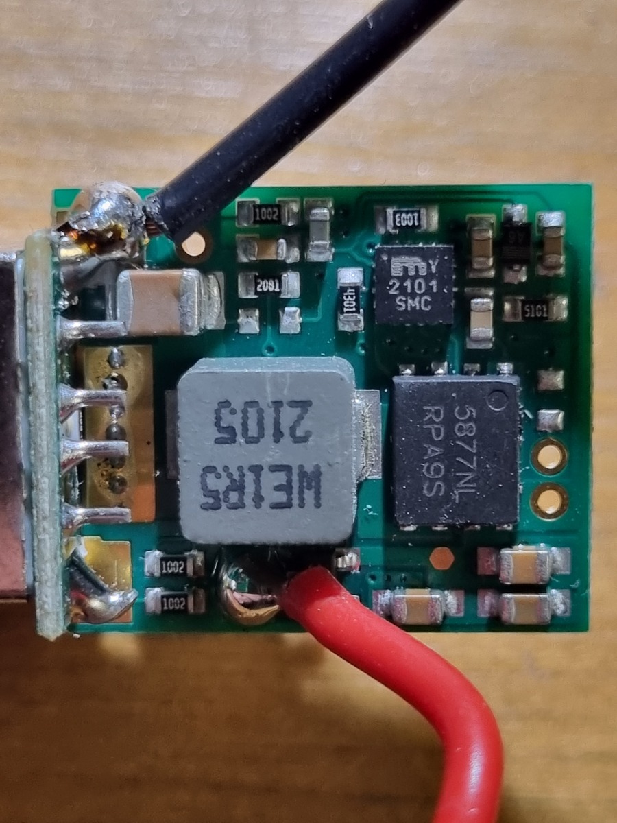

ich habe im Wohnmobil 2 12V-USB-Steckdosen von "Pro Car" verbaut. Leider
laden diese nur im Schneckentempo. Laut Beschriftung sollen sie "2x
2.5A" bereitstellen.
D+ und D- sind intern gebrückt gemäß USB-Charger-Spezifikation, was
leider nicht viel bringt. Mein Versuch, die Pins per Spannungsteiler auf
2.7V zu bringen, hat nichts verändert.
Festgestellt habe ich, dass die Spannung mit 4.8V eher am unteren Ende
der Spec liegt - aber sie liegt in der Spec. Lege ich das Handy
(Samsung) an ein Labornetzteil und brücke D+ und D-, kann ich bei 5.3V
mit etwa 1.2A laden, gehe ich auf 4.8V runter,  werden nur ca. 400mA
aufgenommen - was dem langsamen Ladetempo entspricht.
Ein Foto der Platine habe ich mal angehängt. Sehe ich das richtig,  dass
ich hier einen Microchip 2101-Regler mit externem MOSFET vor mir habe?
Dann würde ich die Spannung mal zumindest von 4.8V auf die maximal
erlaubten 5.2V anheben, damit sich wenigstens etwas tut.
Hat jemand Ideen, wie man das Laden beschleunigen kann?
Seltsamerweise zeigt das Handy beim Anstecken immer erst "1h 30min bis
voll" an, geht nach ein paar Sekunden aber auf 3 oder 4h hoch, ohne dass
es versucht hätte, mehr Strom zu ziehen. Dass es am Lader häng, erkennt
es offenbar: ohne Brücke zwischen D+ und D- lande ich bei 25h bis
voll...
Besten Dank,
Sebastian
von H. H. (Gast)
An beiden Anschlüssen 2,5A, aber nicht gleichzeitig...
Eigentlich von Micrel, ein MIC2101. Wurden halt von Microchip
aufgekauft.
Das mach.

von Sebastian V. (voitzsch)
> Das mach.
Danke, nach Deiner Bestätigung,  es hier mit einem MIC2101 zu tun zu
haben, habe ich mir den Spannungsteiler zum Einstellen der Spannung
angesehen: 10k und 2k stellen laut Datenblatt tatsächlich nur 4,8V ein.
Nachdem ich provisorisch einen bedrahteten 1,8k-Widerstand eingesetzt
habe (der es auf gerade noch erlaubte 5,25V bringen soll), liegen
unbelastet 5,3/ belastet 5,24V an und die Stromaufnahme im 12V-Bereich
geht auf 800mA. Jetzt lädt das Handy ordentlich und korrigiert seine "1h
30min"-Prognose nicht mehr nach oben. Wie es scheint, ist Laden mit 4,8V
nicht wirklich eine gute Idee.
Besten Dank,
Sebastian
> Kann man so auch in den Specs zum laden via USB nachlesen.
> Auch billige USB-Kabel (Alu oder gar Stahl statt Kupfer!) können da
> durch ihren hohen Widerstand kontraproduktiv sein.
Kabel habe ich verschiedene getestet, es hat mit keinem (die an anderen
Ladegeräten problemlos funktionieren) geklapppt.
Es ist nicht wirklich nachvollziehbar, warum der Hersteller hier 2k
statt 1,8k verbaut - kostet ja das Gleiche.
Widerstände sind bestellt, das Problem glücklicherweise günstig gelöst.
Besten Dank,
Sebastian
von H. H. (Gast)
So wird der Regler nie überlastet...

von Jim M. (turboj)
Alexander schrieb:
> Wer entscheidet nun wieviel Strom gezogen wird? Das Ladegerät oder das
> Smartphone?
Beide.
Ein Ladegerät (nach USB Charging Standard) teilt dem Mobilfon die
Auslastung über die Spannung mit, d.h. die Spannung sinkt ab wenn genug
Strom gezogen wird.
Daher kommt bei 4.8V das Mobilfon nichtmal auf die Idee mehr als 500mA
ziehen zu können. Ab 5V würde das schon anders aussehen.
Bei den billigen Ladern sollte man nach der Modifikation die Temperatur
beim Laden prüfen. Wenn man sich die Finger verbrennt, war der Ladestrom
zu groß.
