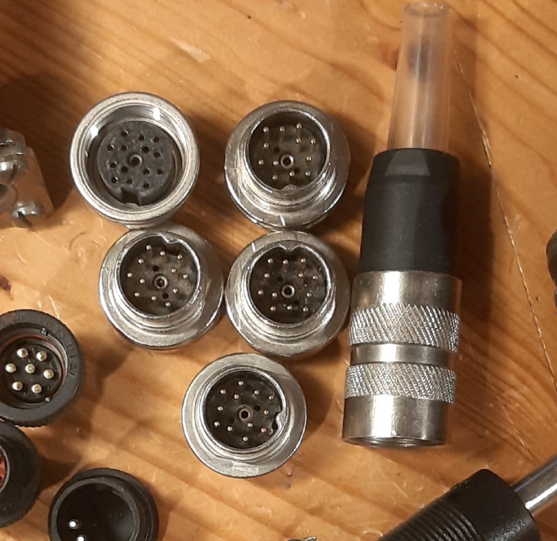

Hallo, ich habe an einem alten Gerät diesen Anschluss. Google Lens und
mehrfache suchen nach dem Namen (R-Y B-Y Y) konnten mir nicht
weiterhelfen, den richtigen Namen herauszufinden. Es sollte ein
Videoanschluss sein und ist auf der Rückseite eines Sony-Geräts. Ich
benötige einen Adapter von VGA out auf diesen als Input, konnte aber
leider bisher keinen finden, da mir der Name ja nicht bekannt ist. Ich
hoffe hier hat jemand diesen schon mal gesehen und kann mit
weiterhelfen. VG Jan

ist kein Name, sondern die Bez. für Bild-Komponentensignale

Wie sind denn die Maße vom schwarzen Innenteil? Ich habe solche
Buchsen/Stecker schon mal in der Sportfliegerei an diversen Instrumenten
und bei Kistler / Dr.Staiger-Mohilo Drehmomentmesswellen gesehen.

3 Probleme:
1) Wie ist die Kontaktbelegung? >Servicemanual, mit Glück auch in der
Bedienungsanleitung
2) passender Stecker.  Wahrscheinlich ist es einfacher ein paar Drähte
zu einer neuen Buchse rauszulegen. Notfalls Pindurchmesser der Buchse
mit Bohrerschäften ermitteln und Adapter basteln.
3) VGA hat RGB, das Gerät möchte YUV, da reichen ein paar Widerstände
nicht aus. Falls die Quelle nicht auf das Differenzsignalformat
umgestellt werden kann ist ein Signalkonverter nötig. google: RGB to YUV
Achims Stecker sind Amphenol C091
https://www.amphenol-industrial.de/en/C091-M16-Circular-Connectors
aber die gibt es maximal 14-polig, keine 16.
Bei Mouser kann man nach 16-poligen Rundsteckern suchen, aber schon
"Standard-Typen" findet 1075 verschiedene:
https://www.mouser.de/c/connectors/circular-connectors/standard-circular-connectors/standard-circular-connector/?number%20of%20positions=16%20Position&sort=pricing
das war noch ein Stichwort:
https://de.wikipedia.org/wiki/YUV-Farbmodell
Wobei sich die beiden Signalpaare R-Y,B-Y und U,V um zwei Faktoren
unterscheiden, U= 0,493 *(B-Y)), V= 0,877 *(R-Y)

* Drei Koaxverbindungen wie hier, Bezeichnung "Component Video", eher
selten.
https://de.wikipedia.org/wiki/Component_Video
* Vier oder fünf Koaxleitungen und mehr, oft über den 24-poligen
SCART-Verbinder, Die Signale können unterschiedlich sein, RGB oder YUV
oder FBAS
https://de.wikipedia.org/wiki/SCART
Aber ein 16-poliger Rundstecker scheint sehr herstellerspezifisch zu
sein.
https://en.wikipedia.org/wiki/List_of_video_connectors
https://pinoutguide.com/Video/
nirgends mehr als 10 pins.

Ich habe einige 16-polige Stecker durchgeschaut, aber dieser sechseckige
innere Kreis ist mir nicht begegnet. Entweder fünf Ecken oder je drei
bis fünf Stifte in einer Reihe.

Vielleicht helfen noch Maßangaben weiter. Es gibt mehrere
Rundsteckerfamilien die mit "M" bezeichnet sind, M8, M12 oder M23. Das
sind metrische Abmessungen in Millimeter. Damit lässt sich die Suche
einschränken.
https://en.wikipedia.org/wiki/IEC_metric_screw_sized_connectors
https://www.conrad.de/de/p/lumberg-automation-2135-sr-sensor-aktor-steckverbinder-unkonfektioniert-m23-kupplung-gerade-polzahl-19-1-st-2187442.html
Der hat wenigstens ein inneres Sechseck, und entspricht eher der
Stiftanordnung. Im Videobereich würde ich aber eher nicht metrische Maße
erwarten.
