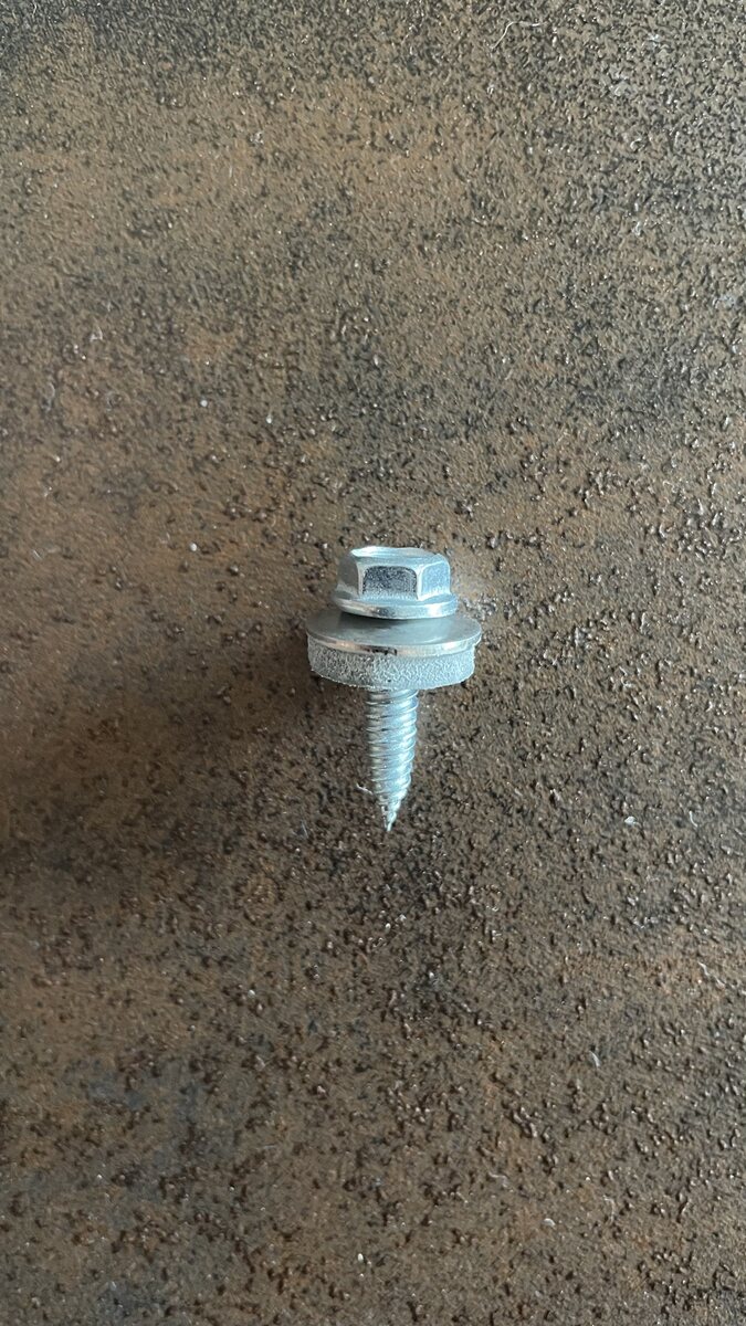

Diese Spenglerschrauben waren bei einer PV Installation dabei und wurden
nicht benötigt. Ich wollte die schon entsorgen, war dann aber doch
neugierig aus welchem Material die denn wären.
Zu meinem Erstaunen sind die Köpfe komplett unmagnetisch („Edelstahl“),
das „Gewinde“ jedoch magnetisch und ziemlich hart 😳
Sind da zwei Werkstoffe kaltverschweißt oder kann man bestimmte
nichtrostende Stähle teilweise härten und dadurch im Gefüge magnetisch
machen?

Wie läst sich das bei einer so kurzen Schraube feststellen?
Naja, gibt es schon.
Gilt nicht als Edelstahl, aber ist hoch legiert.
2085/2083
Läst sich auch härten.
Aber scheiße zu bearbeiten.

Ist mir in der Kombination noch nicht untergekommen / aufgefallen.
Grundsätzlich gibt es eine ganze Reihe an "edlen" Stählen, die wenigsten
davon sind nichtrostende Legierungen. Und selbst bei diesen gibt es noch
welche die ferromagnetisch sind, und andere wieder nicht. Geh mal mit
dem Magnet durch die Küchenschubladen, aller Wahrscheinlichkeit findest
Du wovon ich schreibe.
Härtbar sind wiederum nur Stähle mit einem mindestgehalt an Kohlenstoff,
dessen Anteil man in nichtrostenden Stählen eher gering halten möchte.
Nun haben aber Schrauben aus nichtrostenden Stahl die unangenehme
Eigenschaft sich zu "fressen", dh beim Einschrauben findet eine
Kaltverschweißung statt. Dreht man trotzdem am Kopf weiter hat man ihn
schnell in der Hand, oder das Gewinde reist völlig aus.
Schrauben kommen zunehmend aus Fernost, und kein Aas weiß aus welcher
Legierung und mit welcher Methode sie hergestellt wurden. Vorstellbar
ist aber durchaus dass durch Reibschweißen oä ein rostfreier Kopf auf
eine härtbare Schraube aufgebracht wurde.
Werde da mal meine Rüssel hineinstecken, ad hoc habe ich keine Erklärung
parat. Werd morgen in meinem Fundus wühlen und prüfen, hab etliche
Pakete solcher mit Bohrspitze. Laut Aufdruck rostfrei....

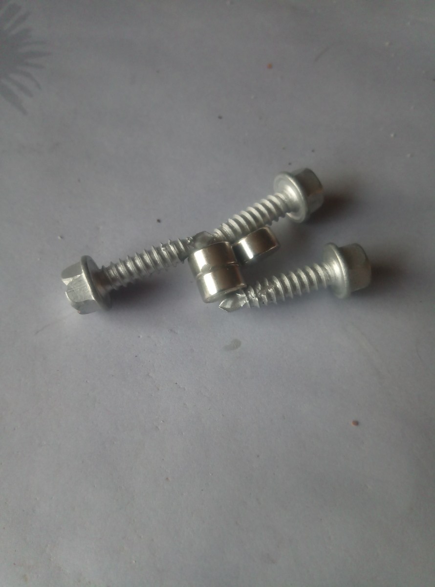

Aaalso...:
Die Schrauben auf dem Bild sind von Würth, Ausführung in V2A, Hersteller
unbekannt...
Habe heute morgen am Schleifbock eine Funkenprobe genommen, und siehe
da: Die Schraube selbst sprüht wie eine Wunderkerze, der Kopf hingegen
so gut wie gar nicht. Ergo: zweierlei Materialien, der Kopf hat kaum
Kohlenstoff, also der tatsächlich rostfreie Teil. Die Legierung der
Schraube selbst - keine Ahnung. Aber bretthart, weil Bohrspitze.
Der Magnettest zeigt das selbe Resultat wie bei Dir, Gewindeteil
magnetisch, der Kopf nicht. Es sind also in der Tat aus zwei Teilen
zusammengesetze Schrauben, was auch den exorbitant hohen Preis erklärt,
da ziehts einem die Schuhe aus.
Silbrig beschichtet sind sie wie Deine auch, ich vermute einen
galvanischen Zinküberzug um eine einheitliche Oberfläche zu erzeugen.
Wird Dir auch nicht viel weiterhelfen, aber zumindest meine Neugierde
ist erstmal befriedigt. Wieder was gelernt.
Gruß, DerSchmied

Hast du etwas Salzsäure im Haus? Damit ließe sich eine Zinkschicht
entfernen – vielleicht erkennt man dann mehr?

Im Haus nicht, aber in meiner Giftküche auf der Arbeit.  Hähäha...
Guter Tipp, Werd ich testen. Melde mich.

von Frere J. (frere_jacques)
Aus der kleinen Werkstoffkunde...
Wird Edelstahl durch Umformen mit großer Krafteinwirkung in Form
gebracht, so besteht immer die Möglichkeit, dass sich in dem umgeformten
Bereich die Gefügestruktur verändert. Normalerweise handelt es sich bei
dem genannten Edelstahl um einen Austenitischen Stahl. Austenitischer
Stahl ist nicht magnetisch. Wird ein Teil also umgeformt, so kann es in
diesem Bereich zu einer Gefügeänderung kommen und die Struktur geht von
einem Austenit in einen Martensit über. Da Martensitischer Stahl
magnetisch ist, haben wir nun einen Edelstahl der magnetisch, aber nicht
unrein ist. Es ändert jedoch nicht das komplette Teil seine
Gefügestruktur, sondern nur der Bereich in dem die Krafteinwirkung
stattgefunden hat.

Soso. Und welcher Teil der Schraube wurde nun NICHT umgeformt?
Guck mal aufs Foto, bemühe YouTube, kombiniere das mit Kohlenstoff, und
vergiß den Denkansatz...

Mal abgesehen davon, dass tobias_s mit der Bimetallschraube hier
ziemlich sicher die beste Erklärung gegeben hat, spielt der Grad der
Verformung bezüglicher der resultierenden Gefügeveränderung eine große
Rolle. Und der ist im Kopfbereich geringer als am Gewindeteil, würde ich
mal behaupten.
Werde das morgen spaßeshalber mal in der Werkstatt ausprobieren. Von
wegen Denkansatz vergessen ;)

Guck Dir auf meinem Bild mal die Bohrspitze an, oder die auf dem des TO,
mehr durchkneten geht kaum noch.
Gefügeveränderung hin oder her, die ändert nichts an C-Gehalt. Mach mal
die Funkenprobe, das sind definitiv zweierlei Stähle.
Gruß, DerSchmied

...ausgehend vom üblichen Draht als Rohling nimmt sich das nicht viel,
ob nun Kopf oder der Gewindeteil; Umgeformt wird beiderlei.
Das kann also nicht des Rätsels Lösung sein.

Wenn die Schraube aus zwei verschiedenen Materialien bestünde, dann
würde der Schraubenkopf beim festziehen der Schraube abreißen.
Schleif die Schraube doch mal am Schleifstein in Längsrichtung bis zur
Hälfte ab, dann müsste man auf dem Schliffbild eine Trennfuge zwischen
Kopf und Gewinde erkennen können.
Durch das Erwärmen beim Schleifen, dürfte der Kopf jetzt ebenfalls
ferromagnetisch geworden sein. Das Gewinde wurde entweder angeschnitten
oder angewalzt. Beides führt zu einer Erwärmung des Gewindes und somit
zu einer Gefügeveränderung, die den Gewindeteil dann ferromagnetisch
machen.
Ich gebe zu bedenken, dass es mehrere Sorten von Chrom-Nickel (V2A)
Stählen gibt: Minderwertigere magnetische und hochwertigere
unmagnetische Chrom-Nickel Legierungen.

Nö. Ferromagnetisch oder nicht ist kein Qualitätsmerkmal. Vgl. gute
Küchenmesser, hängt vom Einsatzzweck alleine ab.
Enrico E. schrieb:
> Das Gewinde wurde entweder angeschnitten oder angewalzt.
Nö. Ersteres in der Massenproduktion ganz sicher nicht.
Enrico E. schrieb:
> Beides führt zu einer Erwärmung des Gewindes und somit zu einer
> Gefügeveränderung, die den Gewindeteil dann ferromagnetisch machen.
Nö. Auch der Kopf wird aufgestaucht und guuut warm.
Nö. Man muß es nur richtig machen.
Nö. Dann wären alle VA-Schrauben ferromagnetisch.
Nö. Ohne Ätzen mit bloßem Auge nicht erkennbar.
Und nein, Gefügeveränderung ändert nichts am C-Gehalt (Funkenprobe)
Nichts für ungut,
Gruß, DerSchmied
