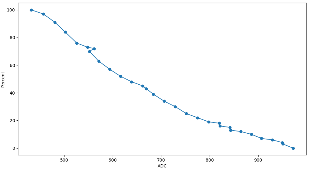

Guck dir erstmal die Werte an, das sieht nicht sonderlich toll aus. Der
Wert bei 72 % passt nicht.
Man könnte da in erster Näherung eine Gerade durchlegen ...
y = 1 - (adc_value - 432)/(972 - 432 + 1)
Danke, da ist was schief gelaufen.

positiv und monoton (abgesehen von dem Fehler bei 72), .prozent ist
positiv und monoton.

soweit so gut. Nur ist a nicht zwischen k[i].a und k[i-1].a, sondern
"dahinter".
