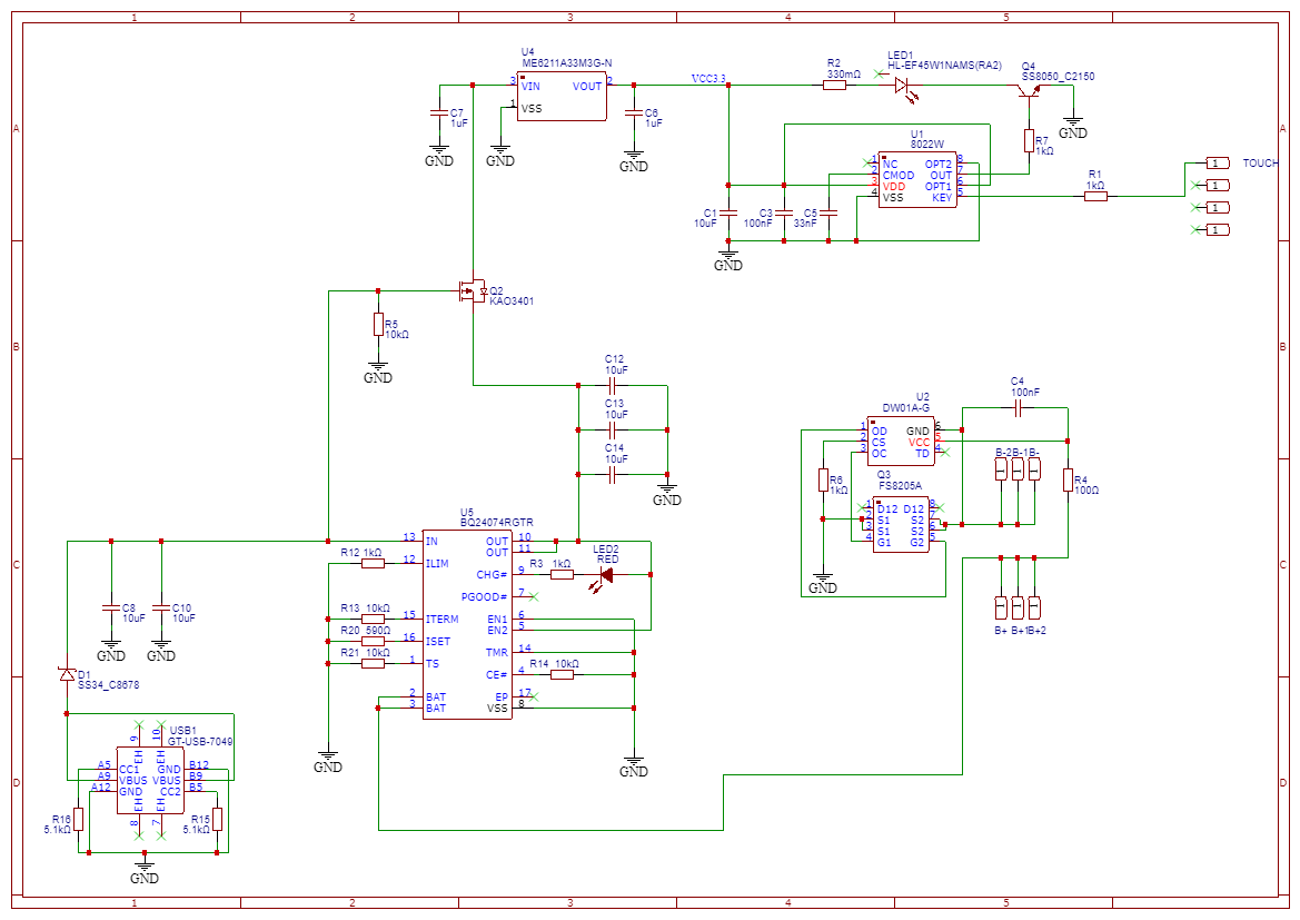

Guten Abend zusammen, Ich versuche gerade ein kleines Projekt umzusetzen und scheitere gerade an einem Touch Chip (8022W von Sam&Wing).
Kurze Projekt Beschreibung: Ich möchte einen Acryl-Glass-Block von unten über einen Sockel aus Aluminium anstrahlen, mit einer kleinen Batterie, LED und USB-C lade Möglichkeit. Um das ganze ein und aus zuschalten (bzw auch zu dimmen) habe ich mir eine Touch-IC (8022W von Sam&Wing) rausgesucht der das alles können "soll".
Jetzt hab ich hier die Platine fertig bei mir und alles durchgetestet und gemessen und im ausgebauten Zustand (also nicht im Sockel) funktioniert das ganze einwandfrei. Der Touch reagiert so wie er soll, ich kann dimmen und alles, auch das laden klappt so wie ich mir das vorgestellt habe. Baue ich aber die Platine in denn ALU Sockel ein dann kann ich nur noch den Touch nutzen wenn ich die Akkuzellen berühre bzw. denn USB Port aber nicht denn ALU Sockel, wobei der Sockel als Touch-Fläche funktioniert wenn ich die Platine außen am Sockel auflege.
Ich hoffe ich hab mein Problem verständlich formulieren können. Was ich vielleicht noch dazu sagen sollten, ich kommen eigentlich aus der Programmier-Richtung, und mache das ganze als Hobby. Evtl. hab ich schon bei der Schaltung eine Fehler gemacht denn ich einfach nicht finden kann.
Die Schaltung ist im Angang mit dabei.
Viele dank schonmal im Voraus für euere Hilfe. MFG Daniel

Ich kann das originale Datasheet nicht finden (8022W von Sam&Wing). von https://datasheetspdf.com/pdf-file/683611/SiGmaMicro/SGL8022W/1 SGL8022W The touching sensitivity could be regulated by modifying the value of C3 (the sampling capacitor between VC and GND) when the difference between practical medium material and medium in the form.
Ich sehe keinen wirklichen Unterschied zwischen den Datenblättern außer das deines "sehr Übersetzt wirkt"
