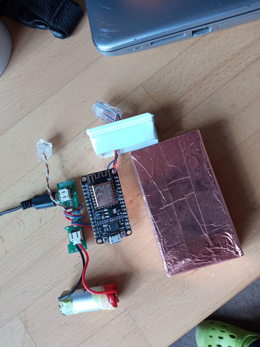

Ich hab meine ML (Magnetic Loop) umgebaut.
Von vorher Kabelverbindung zu einem im WLAN eingebundenen ESP.(8266)
Jetzt hängt der naturgemäß sehr nahe, aber so weit wie möglich entfernt von den strahlenden Teilen der ML. Was aber nun mal nicht sonderlich weit (<10cm) weg ist.
Je stärker ich Schirme um so größer wird die parasitäre Kapazität, Schirme ich nicht habe ich Bedenken das es mir den ESP sogar grillen könnte.
Einen langen Zahnriemen habe ich nicht und ist wegen der Untersetzung auch mit zusätzlichem Konstruktionsaufwand verbunden, den ich der Einfachheit halber gerne vermeiden würde. Kurz gesagt, das Zahnrad am Stepper Motor hat einen geringeren Durchmesser als das Rohr, daher kann ich mit einem Zahnriemen nicht einfach den Motor samt Steuerung auf die kalte seite verlegen ohne zusätzliche Rollen zur Führung des Zahnriemen um am Rohr vorbei zu kommen.
Also welchen Kompromiss würdet ihr in so einer Situation eingehen? Wie bekomme ich den ESP gut genug geschirmt, ohne die Kapazität zu sehr zu vergrößern, dabei aber die WLAN Antenne frei zu Halten.

Muss der Motor in der Nähe vom ESP sein? Du könntest den ESP auf der gegenüberliegendenseite der Loop platzieren, da ist die E-Feldstärke am kleinsten.
Ich habe übrigens einen LTE-Router 1m neben der Loop und dem machen überraschenderweise die 100W auf 15-10m nichts aus.
Ja, der ESP kontrolliert das ganze.
Der ESP steckt aktuell in einer mit Kupferklebeband beklebten "bonbondose".
(Zum Laden und für Softwareupdates abnehmbar)
Nur der weiße Deckel ist für WLAN frei. Erster Test mit 15W TX war auch störungsfrei.
Leicht mulmig ist mir trotzdem noch...
