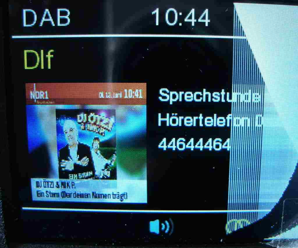

von Oliver R. (superberti)
mir ist aufgefallen, dass der DAB+-Empfang hier im Harz (DAB+ -
Randgebiet) immer dann besonders schlecht ist, wenn das Wetter besonders
gut ist (wolkenlos).
Hat dafür jemand eine Erklärung?
Bei Langwelle kennt man ja das Phänomen der Wolkenreflexion aber bei
~200 MHz?
Gruß,

von Karl B. (gustav)
Ursache: Überreichweiten.
DAB+ ist da sehr anfällig. Mehrere Sender arbeiten im SFN auf derselben
Frequenz. Stören sich u.U. bei Überreichweiten.
Antennenstandorte müssen exakt ausgemessen werden. Sonst wackelt der
Empfang. Das heißt, einmal wird auf den einen, dann ein paar Sekunden
auf den anderen Senderstandort gesynct. In den Grenzgebieten wird das
deutlich.
Mit entsprechenden Aussetzern.
Es gibt auch kaum "freie" Frequenzen da bei DAB+, die nur von einem
Sender genutzt werden. Die Sendeleistung ist auch deswegen auf 10 kW
begrenzt, um möglichst keine Überreichweiten zu erzeugen.
Im Harz gibt es diese "Problem"-Bouquets: 6C, 9D
"Bad Sachsa" sollte das eigentlich beseitigen.
Frage an den TO:
Exaktes QTH?
ciao
gustav

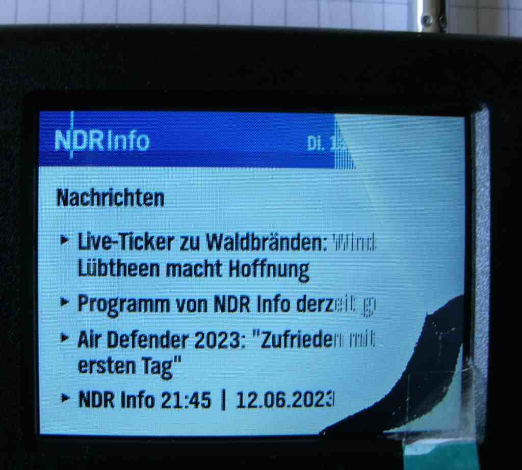

von Kurt (heliosh)
Wie äussert sich der schlechte Empfang?
Denkbar wäre, dass eine Solaranlage bei schönem Wetter Störungen
verursacht.
Für Sporadic-E ist die Frequenz zu hoch und Wolken haben keinen
nennenswerten Einfluss. Denkbar wäre auch Troposcatter, aber lokale
Störungen sind viel wahrscheinlicher, vor allem wenn es regelmässig
auftritt.
Wenn du die Störung mit einem Zweitgerät bestätigen kannst, wäre es
eventuell ein Fall für die BnetzA.
@just4nothing:
Ich weiß wirklich nicht, wo das Problem ist, mal FREUNDLICH
nachzufragen, falls noch Informationen fehlen!
Zur Sache:
Wie ich bereits schrieb, handelt es sich um wolkenloses Wetter, was man
gemeinhin als "schön" bezeichnet. Da die Sonne stets schon scheint, wenn
mir das Phänomen mal auffällt (im Auto, hin: 7:30, zurück 18:00 Uhr),
reden wir so ca. von Mai bis Oktober.
"Gut" ist bei DAB+: Läuft, "schlecht" ist bei DAB+ "läuft nicht" (Ton
weg).
"Normal" oder "gut" = 95 % Ton an
"schlecht" (wie momentan) so ca. nur 20 % an.
Mehr kann ich dazu auch nicht sagen, mir fällt es halt immer wieder mal
auf und ich frage mich, warum.
Oliver R. schrieb:
> QTH? Äh, keine Ahnung, halt
> B241 Goslar <-> Clausthal oder
> B498/K38 Oker <-> Clausthal
Genau auf dem "Waldweg" dazwischen muss es zu Aussetzern kommen. Goslar
nördlich, Bad Sachsa südlich.
Harz ist nunmal etwas bergiger.
Kannst Du den Turm sehen?
https://www.google.com/maps/place/51%C2%B054'52.7%22N+10%C2%B028'05.8%22E/@51.914639,10.468286,697m/data=!3m1!1e3!4m4!3m3!8m2!3d51.914639!4d10.468286?hl=de&entry=ttu
ciao
gustav
vielleicht liegt es am Sender:
"...NDR Info gestört..."
Oder am Radio
Hast Du auch eines mit Bildchen?
(Beim DLF kommen Bildchen vom NDR1...hmmm)
ciao
gustav
P.S.: Hier durchscrollen
https://www.ndr.de/der_ndr/empfang_und_technik/Empfangsstoerungen,empfangsstoerungen132.html
Zitat:
!!! Momentan wird aufgrund einer technischen Störung im gesamten
Sendegebiet NDR 2 anstatt NDR Info übertragen. Die Entstörung läuft !!!
/Zitat
