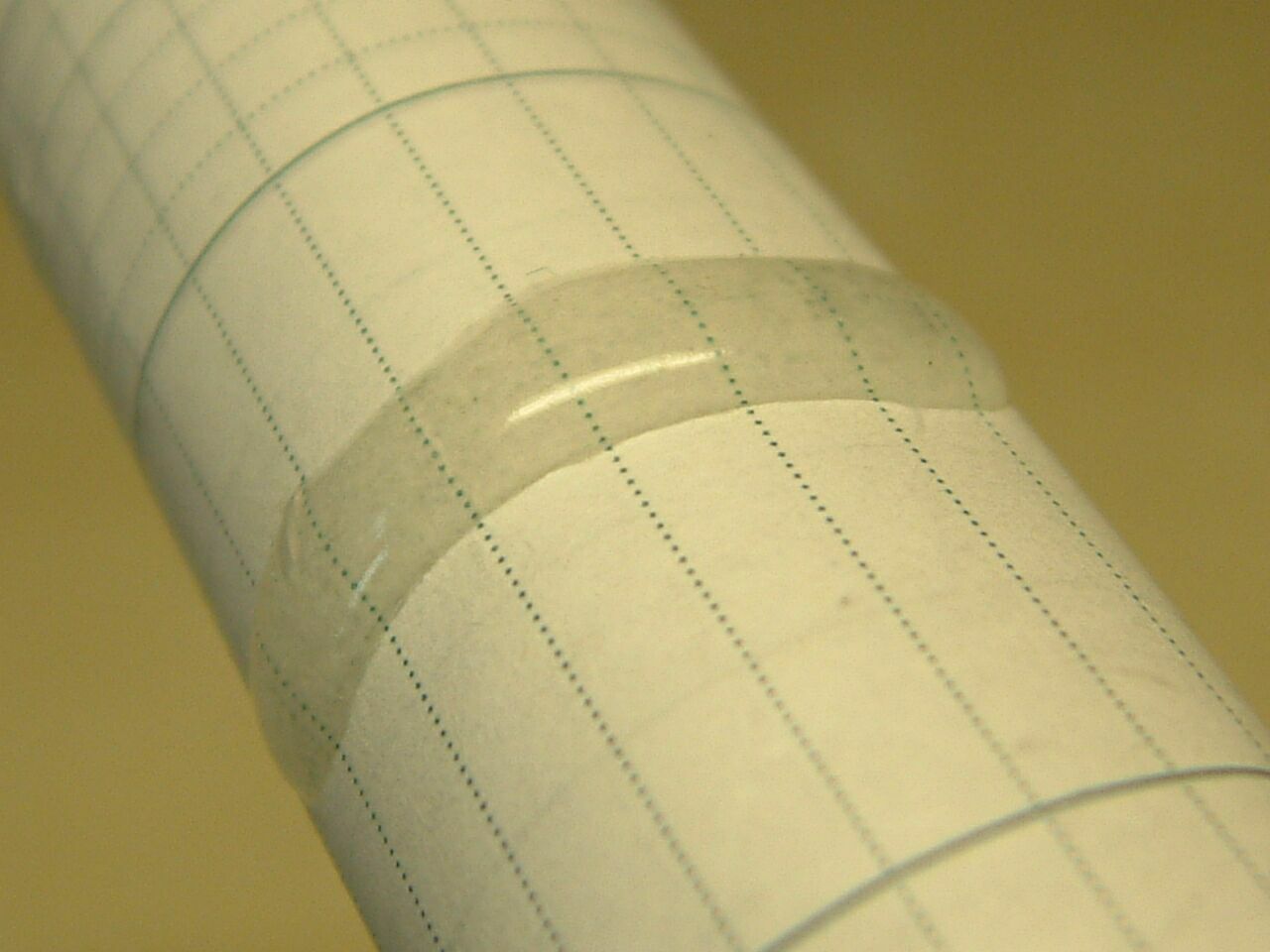

suche einen Kleber, der sich wie 5 oder 10min. Exoxy verarbeiten lässt
(Viskosität, Fließfähigkeit und Topfzeit) und von saugenden Materialien
aufgesaugt wird.
Man hat mir ein Produkt von BINDULIN empfohlen, das in der Doppelspritze
ausgeliefert wird und mit elastisch und bruchsicher beworben wird.
Bei der Anwendung ist dies auch tatsächlich so, nur härtet der Kleber
über Wochen immer mehr aus und nach einem viertel Jahr ist die die
Klebestelle so glashart wie normales 5min. Exoxy. Das war also nichts.
Die fertige Klebestelle sollte elastisch sein wie Gummi und
langzeitstabil. Und es muss fließen wie 5min. Epoxy.
Hat jemand praktische Erfahrungen?

Uwe S. schrieb:
> Pattex 100% ist ein Kleber, der tatsächlich sehr weich bleibt, irgendwo
> zwischen Silikon und Gummi.
Habe ich mir mal beschafft (gab es im örtlichen Baumarkt), das kommt dem
gesuchten recht nahe. In Bild 1 ist der Strang eben aufgebracht und Bild
2 ist 2 Tage später und um 180° gebogen. Die Elastizität liegt deutlich
über Hartgummi. Ich denke, das passt für meine Anwendung.
von Uwe S. (bullshit-bingo)
Super, danke für das Feedback.
Ich nehme den immer, um flexible Platinen (FR4) auf Kühlkörper zu
kleben. Das schafft nur ein elastischer Kleber wie dieser. Man muss
natürlich im Auge behalten, daß der nur bis etwa 70/80°C darf, und
natürlich dauert die komplette Härtung zwischen den zwei luftdichten
Flächen auch ziemlich lange.
