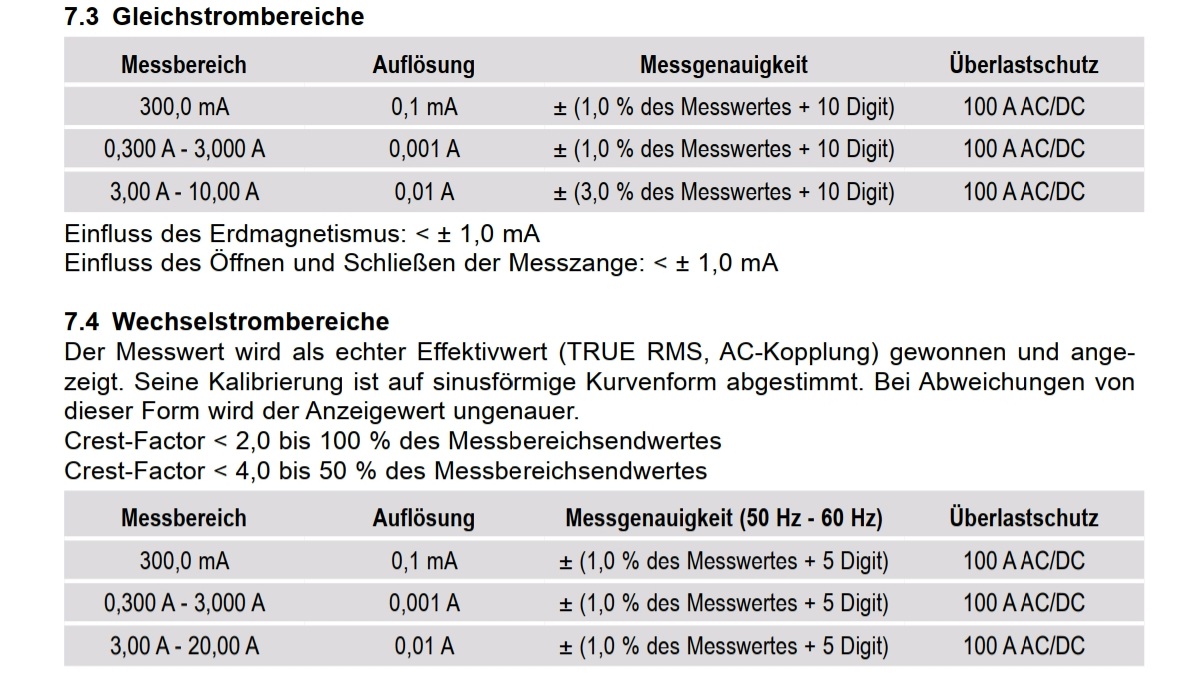

Beruflich durfte ich mit Geräten wie dem Benning CM 9-1 messen. In der
Rente möchte ich mir keine "Wertsachen" zulegen, vermisse aber die
Qualität und vor allem Genauigkeit der Profigeräte.
Referenz wäre das Benning aber wenn möglich zur Hälfte des Preises ;-)
Bisher finde ich nur Geräte ohne echte Daten (Meßgenauigkeit und
Auflösung werden munter durcheinander gekegelt, kein gutes Zeichen)
Wichtig wäre mir der ganz niedrige mA Bereich, Wechselspannung. Auch
gern als reine Zange zum Anschluß an ein Multimeter.

Danke, das ist mir wohl bewußt. Wie aber Benning und andere zeigen geht
es ja. Und nicht alle CN Nachbauten/Alternativen sind schlecht. Bevor
ich so viel Geld ausgebe möchte ich die böse Antwort vermeiden: "hättest
du vorher gefragt" :-)

Kleine Ströme löst z.B. die Uni-T UT210E auf, für ca. 60,- Euro. Das ist
nur ein Hinweis, keine Kaufempfehlung. Ich habe die Zange nicht. Das
kleine Ströme mit einer Stromzange zu messen eher eine Schätzung ist
weißt Du vermutlich.
Zangen die preislich im Mittelmaß liegen und im mA-Bereich (einstellig?)
messen kenne ich nicht.
Wo bzw. was möchtest Du AC im mA-Bereich messen wo die Leistung nicht
aufgetrennt werden kann?

von Gunnar F. (gufi36)
Ich habe das und so Ströme ab 200mA kann man einigermaßen messen. Klar
dass schon geringe Lageänderungen das Ergebnis sofort verändern.
Allerdings verstehe ich den Begriff Differenzstromzange nicht. Wenn du
zwei Adern umfasst, misst du doch sowieso die Differenz. Was hat das
Meter damit zu tun? Es sieht die Summe der Ströme. Wenn du eine Ader
umdrehst, die Differenz.
Und naja, ein RCD misst ja nicht, er detektiert bestenfalls. Oder?
Das UT210E gibt es bei ELV über ebay für 45€.
P.S. Achtung, der Begriff "True RMS" ist die chinesische Interpretation:
Im Manual steht, das gelte nur für sinusförmige Größen!
von Gerald K. (geku)
Benning CM11 nicht gerade günstig, aber gute Qualität.
Auflösung Strom AC/DC: 0,1mA
Billig Eingekaufts bereut man meistens.
von Thomas R. (thomasr)
Vielen Dank an alle Ratgeber! Es ist ein gebrauchtes Benning CM 11
geworden, kannte ich noch nicht. Immerhin nur die Hälfte des Amazon
Neupreises von einem CM 9-1
