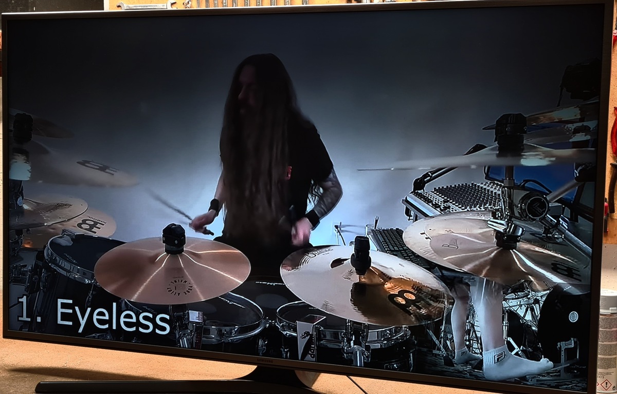

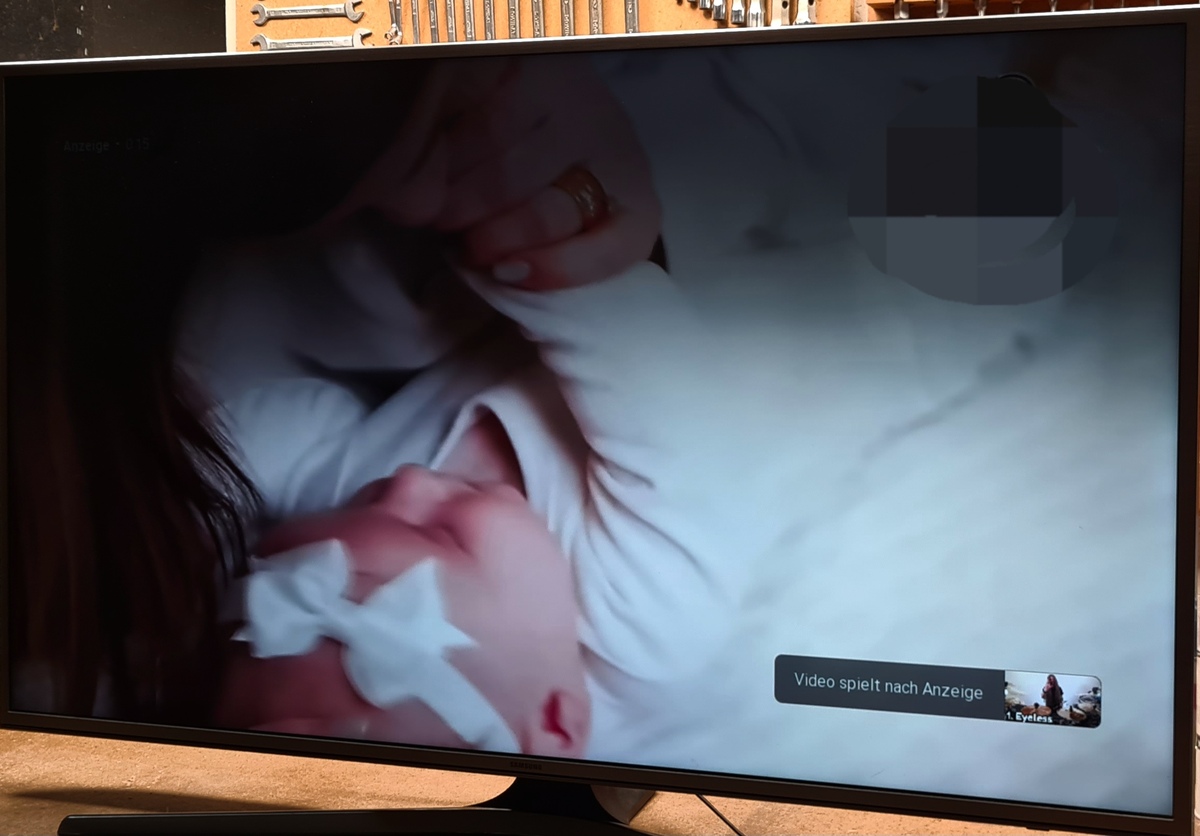

Habe einen Samsung smart TV (UE50JU6850UX???) bekommen zur Reparatur
oder Verschrottung. Die Hintergrundbeleuchtung fällt im oberen Drittel
sporadisch aus. Das Bild ist nicht komplett dunkel. Eher so, als würden
30-50% der Elemente ausfallen.
Klopfen hat keinen Einfluss, allerdings habe ich vorsichtig das Panel
etwas verwunden und die Beleuchtung war wieder normal.
Der Fehler tritt sporadisch auf. Mal zwei Wochen gar nicht, mal ständig.
Bevor ich das Teil jetzt komplett zerlege, den Fehler aber nicht
provozieren kann: ist euch da etwas bekannt? In welche Richtung geht die
Suche?
Mit scheint es ein Kontaktproblem zu sein. Der Vorbesitzer war beim
freundlichen, aber der wollte das Panel tauschen, was sich nicht mehr
lohnt.
Ich bin für Ratschläge offen.
Nachtrag: Ich habe die Bilder etwas bearbeitet, weil man den Effekt auf
den Photos nicht gut gesehen hat. War etwas zu großzügig. Man sieht es
deutlich, so schlimm ist es aber nicht.

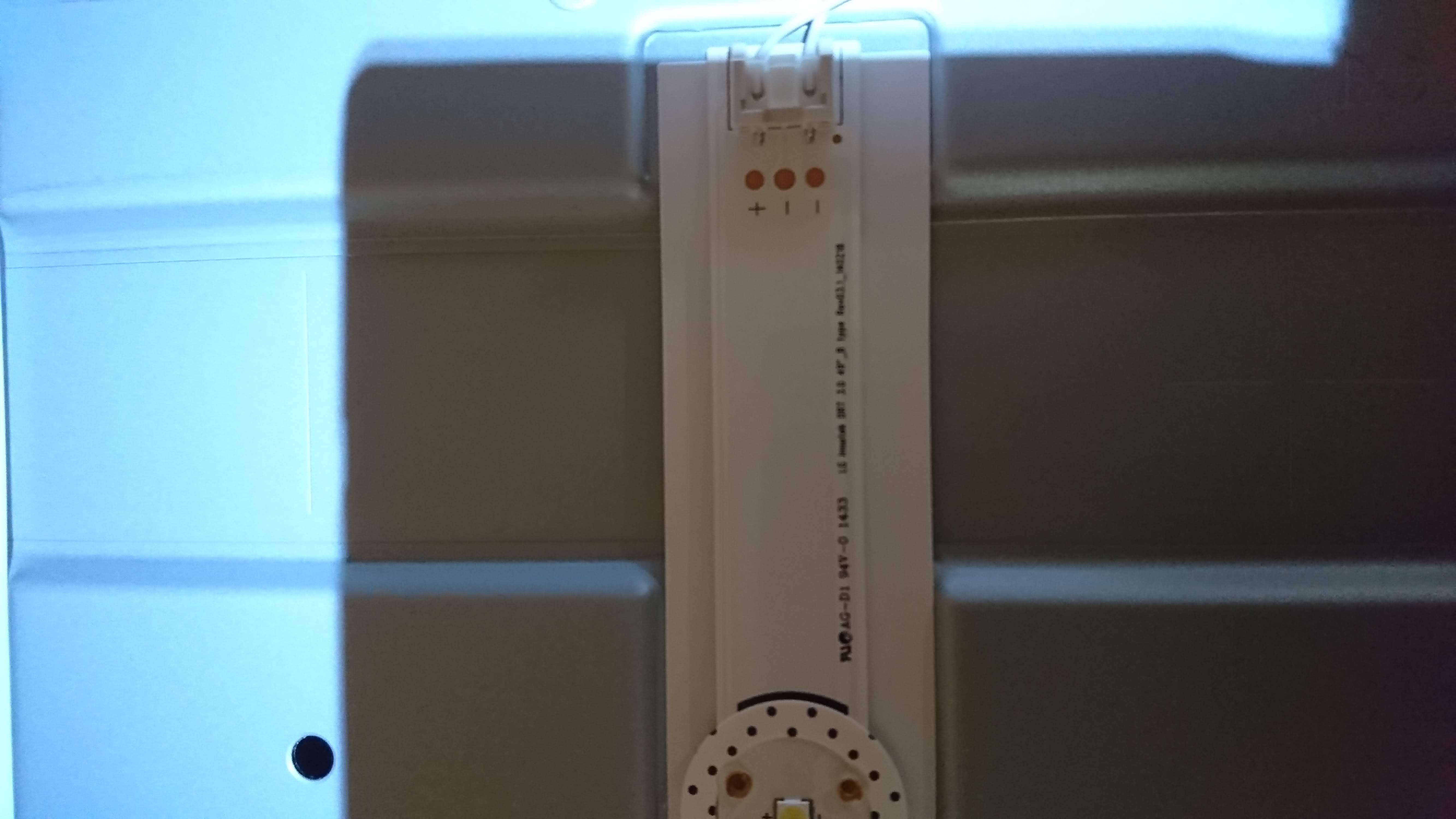

Hab alles soweit auseinander. Optisch sehen die LEDs einwandfrei aus.
Ich denke, irgendwo hat sich ein Bonddraht hat sich verabschiedet.
Gehe ich recht in der Annahme, dass alle LEDs in Reihe geschaltet werden
(pro Strang) und ca. 3V Drop haben? Das wären dann um die 40V pro
Strang. Welchen Strom halten die Dinger aus?

Also falls hier mal einer drüber stolpert, hier kurz das Ende vom Lied:
Der Hersteller der Netzteile ist mittlerweile wirklich nett. Auf dem PCB
findet sich eine Tabelle mit Pin-Belegung und Spannungen. Es gibt bei
Samsung - je nach Bildschirmgröße - eintweder ein Einstrag- oder
Zweistrangsystem. Innerhalb diesem liegen alle LEDs in Serie.
Verabschiedet sich eine, ist der ganze Strang tot.
Der Bildschirm lief immer auf 100% Helligkeit. Wie ich inwischen gelernt
habe, halten die LED das auf Dauer gar nicht aus. Sie werden in den
absoluten Grenzbereich getrieben, damit das im Laden toll aussieht.
Immerhin fünf Jahre haben sie es überlebt...
Unter Spannung die LED nur nachmessen, wenn man isolierte Strippen
verwendet. Je nach Aufbau liegt die Spannung zwischen 160 und über 200V
bei Imax=500mA.

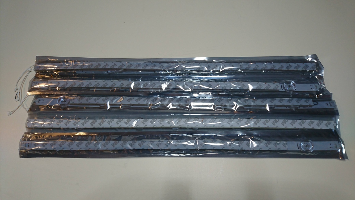

Auf Ebay-Kleinanzeigen habe ich einen Verkäufer gefunden, der Nachbauten
verkauft (Gregor Brock aus Coesfeld, gewerblicher Anbieter). Kompletter
Satz 50 Euro + 7 Euro versand. Die Ware ist OK, die Farbtemperatur
weicht etwas ab (etwas kälter). Die Fertigungsqualität ist einwandfrei.
Nach dem Austausch läuft der Fernseher jetzt wieder.
