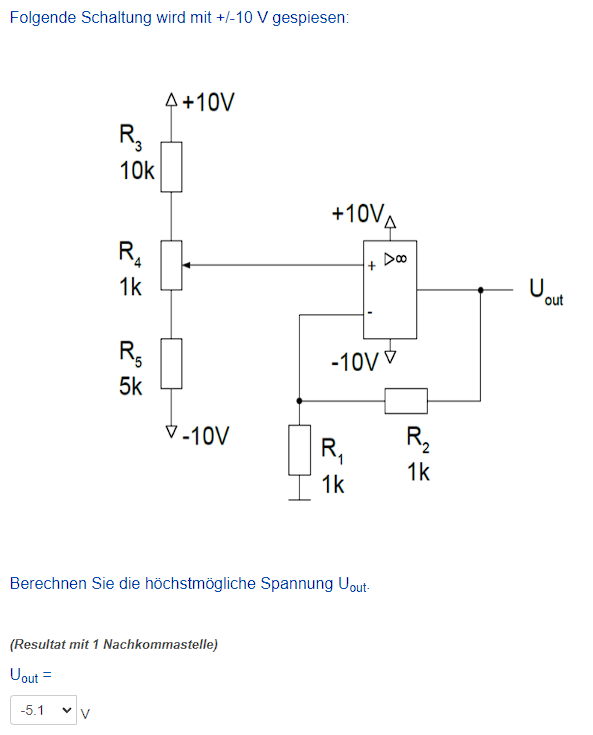

Hey kann mir jemand bei dieser Aufgabe helfen.
Wie der Nichtinvertierende Verstärker funktioniert und das er eine Verstärkung von 2 hat auch.
Jedoch bin ich etwas verwirrt beim Spannungsteiler, da es nicht von z.B. +10V zu GND geht, sondern zu -10V.
Ich habe es bis jetzt so gemacht das ich einfach die Spannung über dem unteren Widerstand (5k) ausgerechnet und dabei mit 20V gerechnet, dies scheint jedoch nicht zu funktionieren.
Am Schluss müsste man eine Ausgangsspannung von ca. -5V erhalten, kann mir jemand erklären wie ich dies erreiche?
Freundliche Grüsse JK
Es ist nach der höchstmöglichen Spannung gefragt, also muss der 1k Trimmer schon mal nach oben gestellt werden. Dann bekommt man über den einfachen Dreisatz eine Spannung von -2,5V am Schleifer raus.
Bei einer Verstärkung von zwei, kommt dann am Ausgang natürlich eine Spannung von -5V raus.
V = 1 + (1k / 1k) = 2
