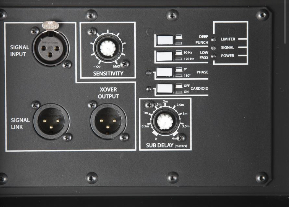

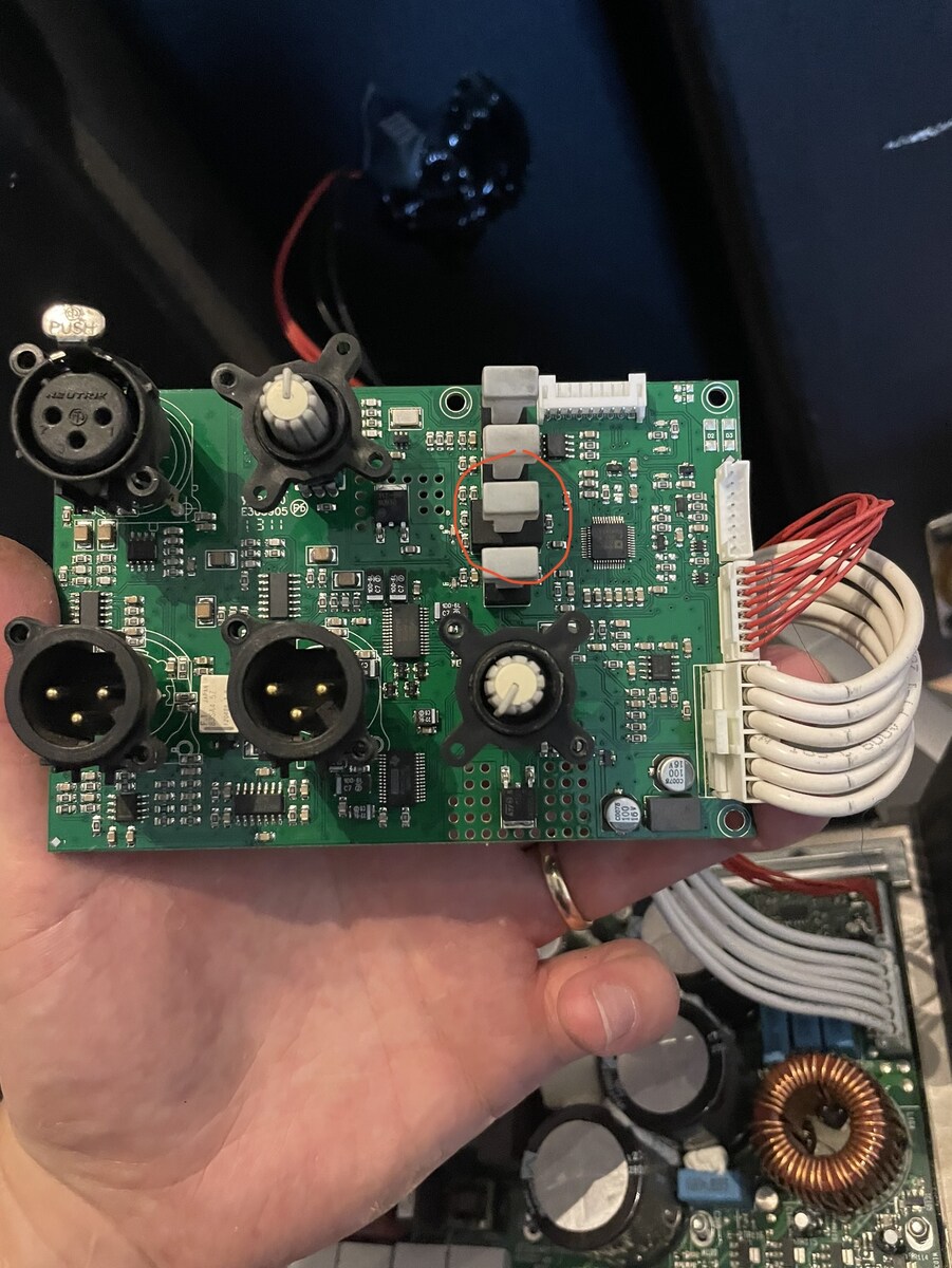

Mein RCF 8004a Sub schnarrte ab einer gewissen Lautstärke und durch
„abklopfen“ bin ich auf einen Schalter am Input Board gekommen. Durch
leichte Bewegungen/ Vibrationen schneidet dieser das Signal ab. Bevor
ich nun für ein Haufen Geld das gesamte Board tausche, wollte ich fragen
ob jmd hier dieses Bauteil schon mal gesehen hat. Es wird ja sicher
relativ oft auch in Mischpulten vorkommen.
Ich bin sehr dankbar für Tipps!
von Εrnst B. (ernst)
Wenn die Phasenlage des Subwoofers passt, oder du die Phasenlage auch am
AV-Receiver/Verstärker/Mischpult umschalten kannst, würde ich den Taster
einfach überbrücken.
Ansonsten kann man den (wenn auch unschön) sicher einfach durch einen
kleinen Kippschalter ersetzen, falls man das Originalteil nicht findet.

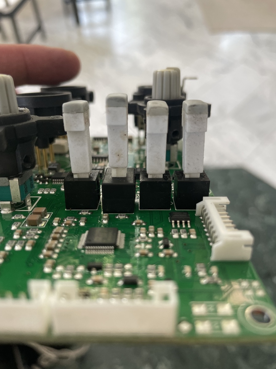

von H. H. (Gast)
Das sieht nach gängigen Druckschaltern aus, die Verlängerung des
Betätigers lässt sich sicherlich abziehen. Und dann Maße nehmen, auch
des Footprint. Es findet sich sicherlich preiswerter Ersatz.
von Franz H. (lape)
Vielen Dank für die Hilfe! Wenn man die Kappe abzieht ist es ein
normaler Druckknopf. Der sieht dann ungefähr aus wie dieser hier:

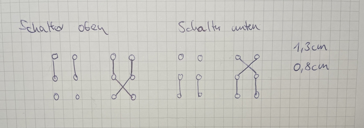

Es hat etwas gedauert bis ich einen mit 12 Pins gefunden habe. Jedoch
passt dort glaube ich das schematic nicht. Die Verbindungen habe ich
skizziert. Leider Weiß ich auch nicht, wie ich die Volt und Ampere
erkennen kann, die dieser Taster benötigt.
Könnte mir da noch jmd. helfen? Ich lerne gerade echt viel - danke :)

Der wird nur das Audio-Signal umschalten, der schwächste Schalter den du
kriegst wird immer noch ausreichend überdimensioniert sein.
