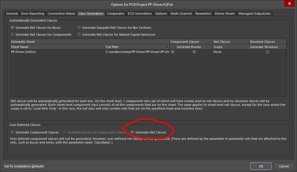

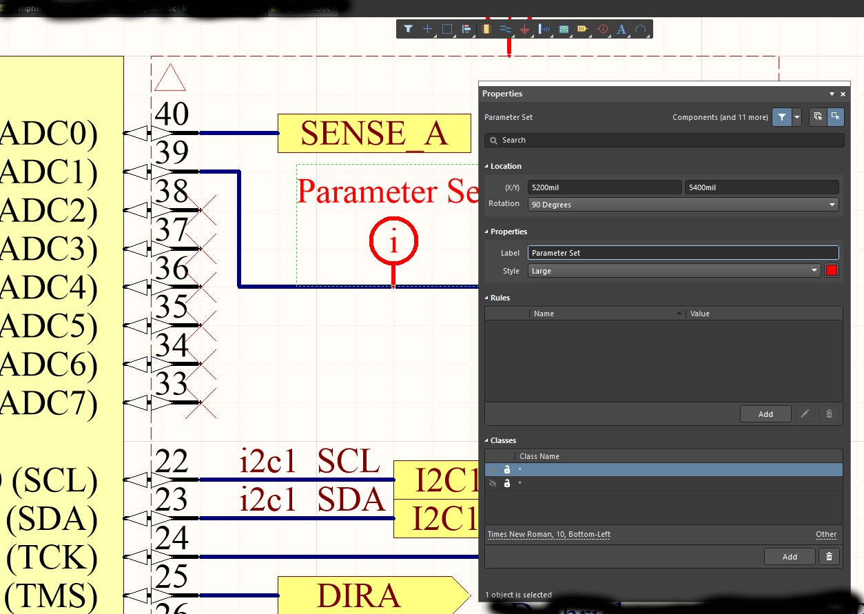

Hallo allerseits,
ich verwende Altium 18.1 und es gibt folgendes Problem: Beim platzieren von Parameter Sets im Schaltplan wird in den Properties nach klicken von "add" nur ClassName angeszeigt -- die Spalte ClassType fehlt! (siehe screenshots)
Habt ihr das auch schon gehabt oder eine Vermutung woran das liegen Könnte?
Danke & Viele Grüße, Georg
#7433152
Ich hab kein AD18 mehr daher ohne Verfikation. In dem Example ist das Properties Fenster von der Directive "Differential Pair", in deinem Screenshot ist das Properties Fenster vom "Parameter Set". Platzier mal ein Diff. Pair Symbol und vergleiche nochmal. Die Spalte Type ist eh uninteressant. Du klickst ja auf ADD und wählst das aus was Du haben willst.

Im Class Explorer finde ich die Klasse eben nicht.
Netze sind zwar auch an andere Stelle zu Klassen zusammenfassbar .. finde aber die Lösung über den Schaltplan besser u. eleganter, besonders wenn sich die Designatoren ändern u. dadurch die Netznamen.
OP #7433874
Problem gelöst ^^
Nach einiger Recherche hier die simple Lösung:
Man muss erst Design->Update PCB Document xxx klicken, dann erscheinen die mit Paramter Set festgelegten Netzklassen auch unter Design->Classes
