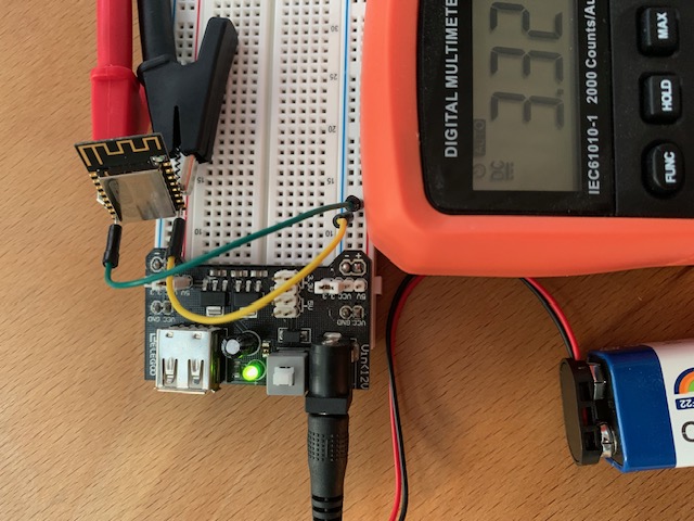

Außerdem habe ich versucht, einen ESP12-F zunächst mit 3 AA Batterien
(~4,5V) und einem Spannungsteiler (dann ~3,3V), sowie mit einem Power
Supply Module (ELEGOO MB V2) zu befeuern. Bin leider mit beiden
gescheitert, der ESP12-F macht keinen mucks.
Kann mir jemand dabei helfen ?

Zeige Fotos vom Aufbau, wo man alle Leitungen der Stromversorgung bis
zur Quelle hin sehen kann, und auch die Einstellungen der Jumper. Messe
die Spannung, die beim ESP Modul ankommt. Am Besten mit einem
Oszilloskop während des Reset bis 500ms danach.
Das ELEGOO MB V2 braucht am Eingang mindestens 6,5 Volt
von Sebastian E. (sebrosaurus)
Ein besseres Bild geht grad leider nicht, der Jumper steckt auf 3.3V
Die Jumper am ESP12-F stecken natürlich auf VCC ung GND.
Für die Batterien brauche ich dann wohl noch einen Spannungsregler?
Ein Oszi besitze ich leider nicht
von Stefan F. (Gast)
Was habe ich zu Steckbrett und Dupont Kabeln gesagt?
Den 9V Block kannst du auch vergessen. Der kann keine 500mA liefern, die
das Modul braucht.
Außerdem, vermeide Wackelkontakte! Dein Aufbau provoziert sie geradezu.
Der ESP8266 neigt zum Suizid, wenn er keine stabile Stromversorgung hat.
Das gehört alles verlötet, dazu ein Elko mit 100 oder 220 Mikrofarat
direkt am ESP Modul.

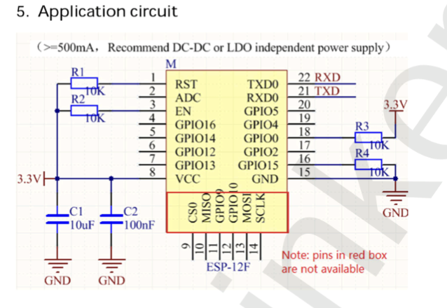

von N. M. (mani)
Und nebenbei gleich noch die Frage wie die anderen Pins wie
EN/RST/GPIO0/GPIO15 verbunden sind.
Ein typischer Applikation Curcuit im Anhang oder im Datenblatt des
Moduls.
Offenbar hat er sie nicht angeschlossen. So kann das Modul nicht
funktionieren.
Bei C1 empfehle ich 100 Mikrofarat.

Muss man die Pins denn auch verbinden, wenn ich den ESP mit seinem
fertigen Programm einfach laufen lassen möchte? Dachte die sind nur
erforderlich, wenn ich ein neues Programm übertrage.
Außerdem stellt sich mir immernoch die Frage, welche MicroPython Version
ich dafür verwenden soll. Eine eigene ESP12-F/E Version gibt es nicht,
und die standard ESP8266 Versionen funktioniert nicht.
von Helmut -. (dc3yc)
Nein, die brauchst du immer, sonst bootet der ESP nicht!
