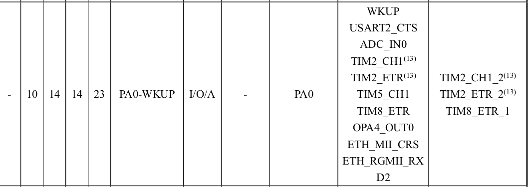

ich habe mal eine Frage zum Pinout von CH32 MCUs am Beispiel von TIM2 CH1.
Im Datasheet gibts hierzu einmal den Bezeichner TIM2_CH1 was der entsprechende Pin ist.
Was ich aber nicht verstehe, sind die weiteren Bezeichner wie TIM2_CH1_2. Was hat das _2 zu bedeuten?
