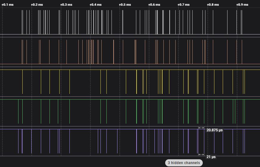

Ich habe hier ein Stück Hardware, dass aus 3 Platinen-Bereichen besteht.
Modul A hat gut erkennbar die CPU + Speicher drauf. Modul B hat nur eine
LAN-Schnittstelle. Modul C ist ein 866MHz Funkmodul.
Die drei Platinen sind über eine vierte PCB verbunden, auf der auch die
Spannungsversorgung sitzt. Ich versuche etwas über die Kommunikation
zwischen den Platinen zu lernen. Als erstes würde ich gern herausfinden,
über welches Protokoll sie kommunizieren.
Dazu habe ich alle Pins durchgepiepst, und konnt feststellen, dass nur 5
Pins nicht irgendeine Spannungsversordung oder GND sind. Einer dieser
Pins geht von Modul A zu B und C, zwei jeweils nur zu B oder C. Ich habe
mal mit meinem logic-Analyzer den "Verkehr" mitgeschnitten und konnte
nur sehr wenig sehen.
CH 1 und 2 gehen zu Modul B
CH 4 und 5 gehen zu Modul C
CH 7 geht zu beiden Modulen.
Anbei habe ich (der Optik wegen) eine Grafik davon angehängt. Das
aufgezeichnete Signal als CSV hab ich mal auf Pastebin geschoben:
https://pastebin.com/et1AHHqB
Hat jemand eine Vermutung, welche Kommunikation da verwendet wird?
von Andras H. (kyrk)
Vielleicht mal in den Peaks da reinzoomen?
Exakt. In diesen Peaks ist die Kommunikation drinnen.

von Florian L. (muut) Benutzerseite
Wird USB sein. Die Pegel werden von deinem Logikanalyser wahrscheinlich
nicht richtig erkannt. Hast du mal mit einem Oszo draufgeschaut?

von Harald K. (kirnbichler)
Pascal T. schrieb:
> die LAN-Platine ist mit einem AX88772BLI ausgestattet (Modul B)
Das ist ein USB-Baustein der Firma ASIX, der mit High-Speed USB (480
MBit/sec) angesteuert wird (bzw. werden kann), da wirst Du mit einem
Oszilloskop/Logikanalysator überhaupt nichts sinnvolles aufzeichnen
können.
Dieser Baustein verwendet ein proprietäres Protokoll, das ist kein
USB-CDC-ECM.
