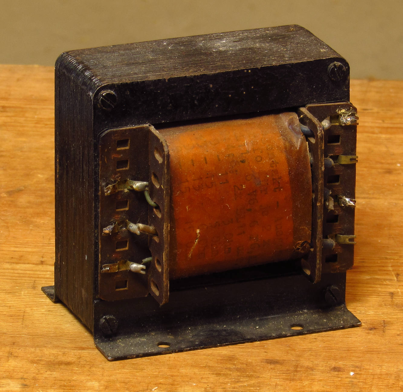

Ich habe hier einen Gegentakt-Ausgangstrafo für Röhren-Endstufen
Folgende Aufschrift:
Gegentakt - Ausgangs-
trafo für je 2x
EL11, 6V6, 6F6, AL4,
2-4-6: 2x EL11 usw.
 9 - 11    3 Ohm
13 - 15    5 Ohm
 9 - 13    6 Ohm
 9 - 15   15 Ohm
Ich weiß, die Widerstandsangaben auf der Lautsprecherseite sind
widersprüchlich, steht aber so drauf.
Der Gleichstrom-Widerstand der Primärwicklung (gesamt) beträgt etwas
über 1 kOhm, die Induktivität ca. 35H bei 1kHz. Der Trafo hat also
keinen Windungsschluss. Sonst ist er nicht getestet. Der Kern ist M85.
10 Euro plus Versand (DHL 4 Euro, Hermes 4.50)
von Ingo W. (uebrig) Benutzerseite
die Impedanzverhältnisse verhalten sich quadratisch zu den
Spannungsverhältnissen. Wenn man die Wurzeln der angegebenen Impedanzen
addiert, ist es nicht mehr soo widersprüchlich.
Für die EL11 war ein Lastwiderstand von 7k angegeben.
Wenn man den Trafo für 2 x EL84 (Ra 5,5k) verwenden möchte, könnte man
z.B. einen 4 Ohm Lautsprecher an den 6 Ohm Ausgang des Trafos
anschließen.
