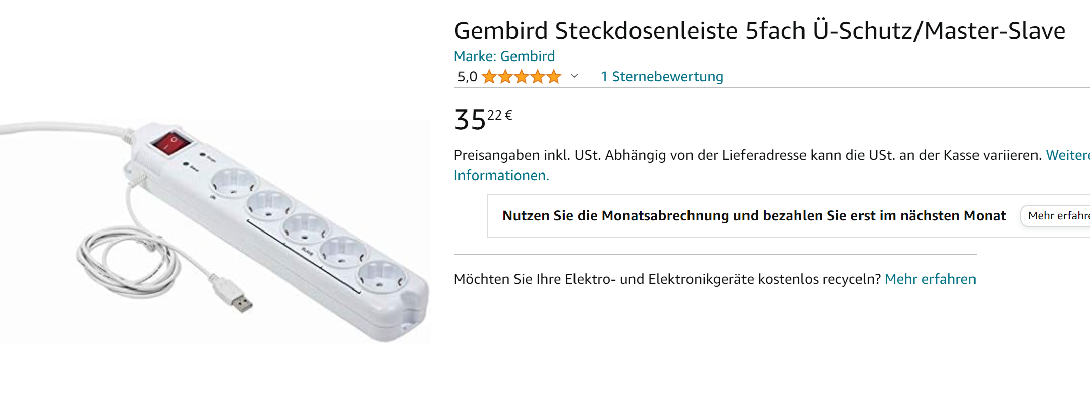

Du suchst also ein Bauteil welches man zwischen Steckdose und
Verbraucher stecken kann welches Prüfzeichen hat und über z.b. USB
geschaltet wird?.. Oder kann es auch für feste Verkabelung sein? Dann
wäre doch jedes bistabile Relai auf Hutschiene und UP Kasten geeignet?
Für ersteres Wär die Master Slave Dose echt was. Siehe Bild. Gibts
bestimmt auch als Markenware.

von Ulrich B. (bbk)
Ganz herzlichen Dank an alle
wie immer - von unterhaltsamen Gags bis zu wirklich treffenden Tipps
alles dabei. Hier werden Sie geholfen!
@Michael B. (laberkopp)
https://www.ebay.de/itm/203588444089
GENAU das ist es. DANKE DAFÜR. Billiger hätte es zwar gerne sein dürfen,
aber seis drum.
