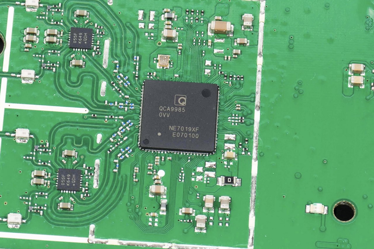

Kennt jemand den Chip ? stammt aus Fritzbox 7590
"E55F"? Wo siehst Du da ein "E"?
Wie man am Platinenlayout erkennen kann, ist das irgendein HF-Kram.
Oder HF-ATT (Dämpfungsglied)
WiFi Frontend für Qualcomms QCA9985.
Was hilft dir das, Qualcomm ist aus deiner Sicht eh undokumentiert.
sorry, natürlich 055F frage für einen Nutzer im IPPF - WiFi-Frontend ist klar; Bezeichnung würde helfen bei Beschaffung als Ersatzteil

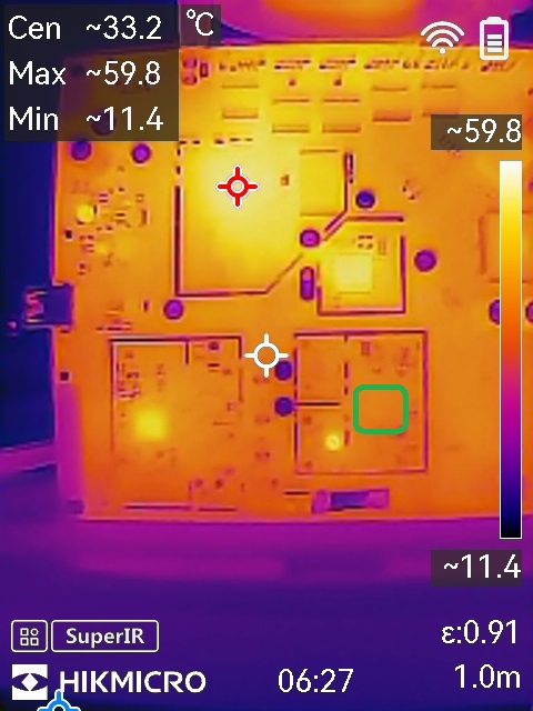

Hi, habe eine Fritzbox 7590 bei der die beiden E55F sehr heiß werden. Fritzbox geht auch nicht mehr an. Heißt das die beiden sind Schuld?
Auslöten, dann weißt du evtl mehr.
ich würde mir die Rückseite anschauen, da ist vielleicht der Spannungsregler für die beiden ICs schon verschmort und hat einen Schluss 12V gg. GND verursacht
Dann würden die beiden IC keine Spannung mehr bekommen, und würden auch nicht heiß werden. Kann also nicht sein. Eher würde ein Schuh draus werden, wenn die die 12V gleich ganz durchlassen würden ...
Hab drauf geschaut. Die MP1477 sehen äußerlich gut aus. Scheinbar werden da 12 Volt durchgelassen. Sind die 055F jetzt tot oder reicht es die 1477 auszutauschen?
da müsste ja ein Schluss 12V gegen Vout (Spule) zu messen sein; wenn ja sind die 055F 100%ig tot, die 4x 5GHz Frontends sicher auch
Ich glaube es wurde noch nicht abschließend beantwortet: 055F = Qualcomm QFE-1922-0-24MQFN
Quelle z.B. https://de.aliexpress.com/item/1005007322732817.html

Quatschen die RF Frontends mit dem QCA9985 über I2C oder ähnlichen?
klar doch - da gibt es 7 I/O-Leitungen vom QCA zum FEM

werden beide QCAs nach ein paar Minuten gleich warm? seltener gibts auch andere Fehlerquellen (Lötstellen der QCAs, MLCC-Schluss, QCA defekt) falls Oszi vorhanden: Clock an den beiden QCA-Quarzen messen
Ich habe beide runter gehauen da ich dachte das sich die Box dann wenigstens mit 5GHz initialisieren lässt.. werde beide morgen noch mal drauf machen..
möglicherweise Mißverständnis: QCAs sind die beiden großen WLAN-Chips, 055F sind die beiden kleineren 24poligen
Ich habe mal ein Wärmebild aufgenommen. Morgen messe ich mal den Quarz. Der untere RF Frontend wird wärmer als der andere.
komisch ist, dass der QCA9985 kalt ist
