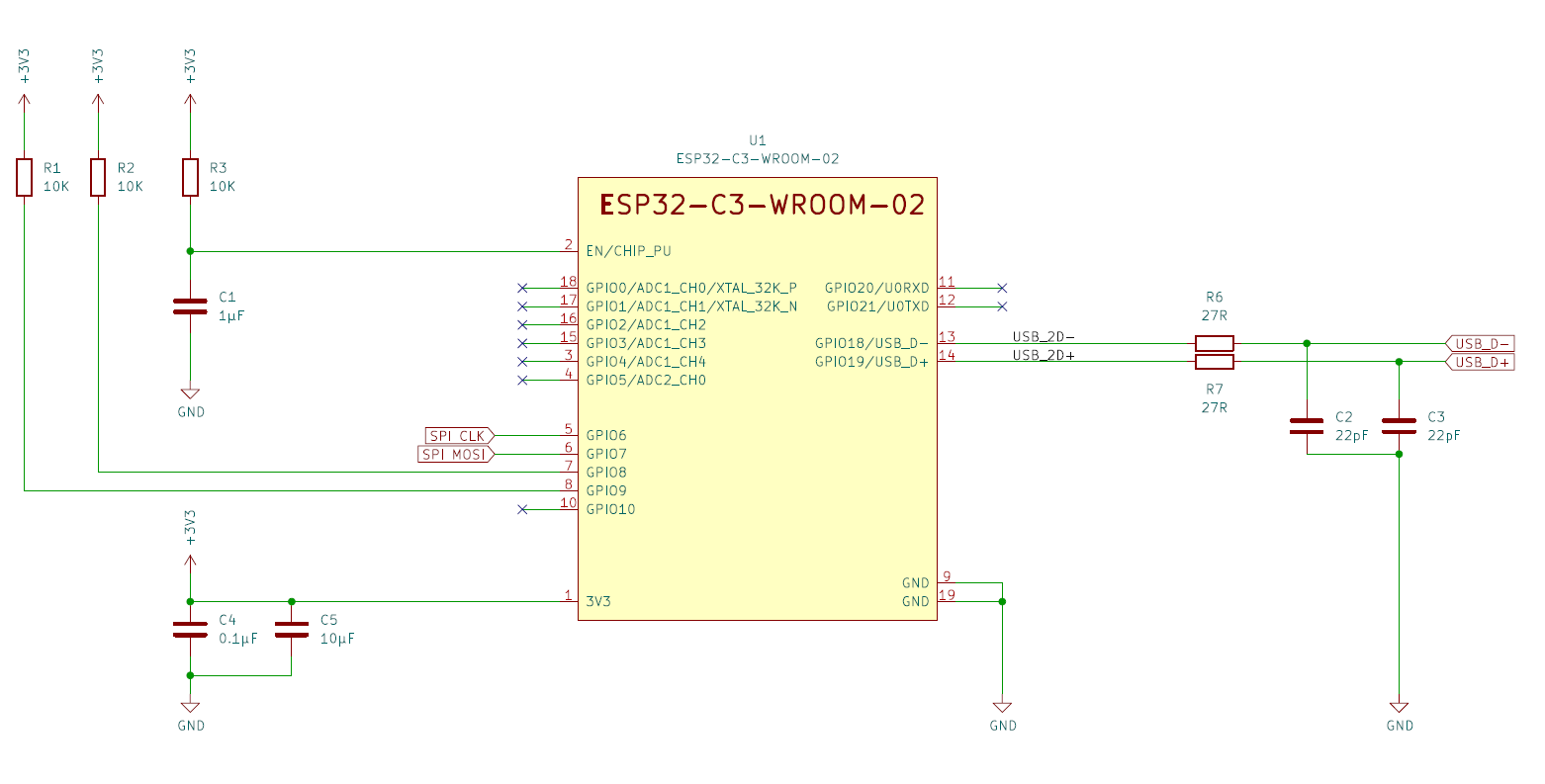

ich habe für ein Hobby-Projekt eine Schaltung mit ESP32C3 Modulen aufgebaut. Es funktioniert alles wunderbar. Heute hab ich mal wieder weiter gebastelt und mir das Datasheet nochmal angesehen, weil ich 4 weitere identische Module mit µPython flashen wollte und die config der Boot Strapping Pins brauchte. Auf Seite 11 werden die Pins GPIO2, GPIO8 und GPIO9 aufgeführt. Für den normalen Boot müssen GPIO2 und GPIO9 auf high liegen, im Download mode GPIO2 und GPIO8 auf high und GPIO9 auf low.
Ich habe den GPIO2 hardwareseitig nicht angeschlossen. Ist das jetzt pures Glück, dass es funktioniert oder hat der auch einen internen Pull-up, der dem einen definierten Pegel gibt?
Anbei die Schaltung.
