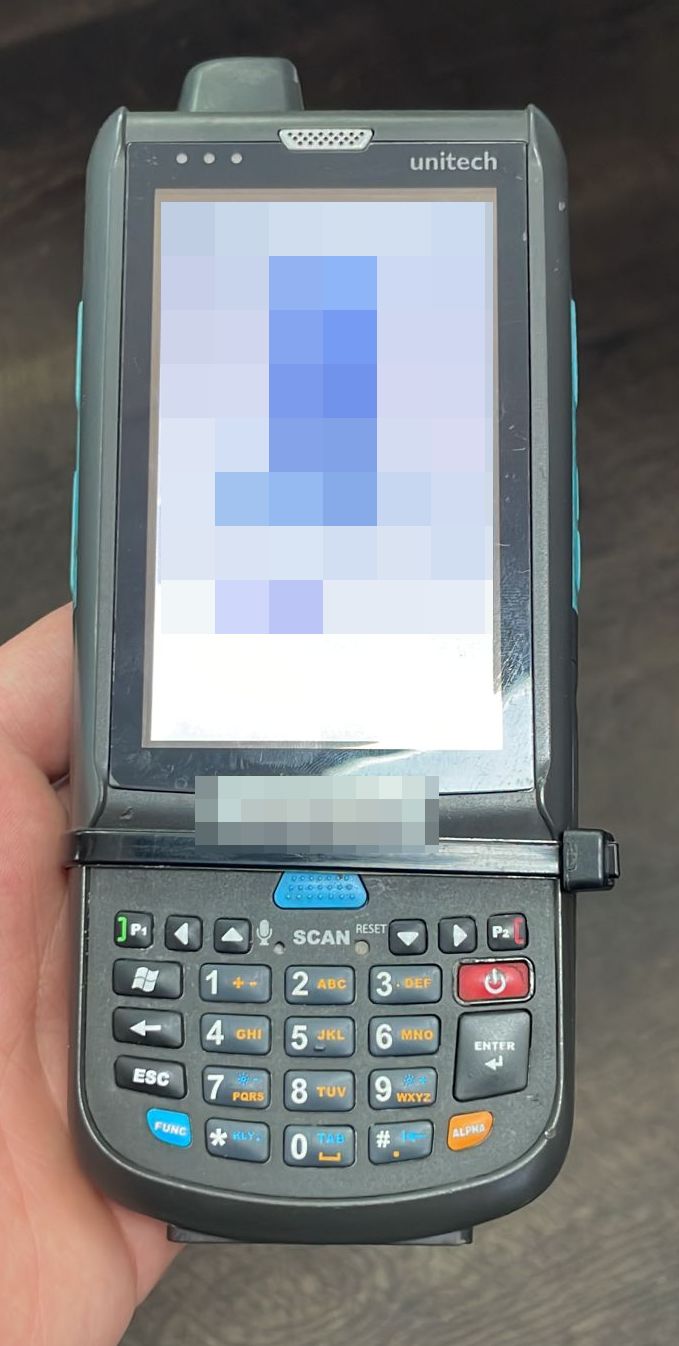

Ein Freund besitzt einige Handhelds der Marke Unitech PA692, siehe
Anhang. Leider ist die Lade-/Kommunikationsbuchse nicht stabil genug für
den rauen Industriebetrieb. Eine Reparatur beim Hersteller oder seinem
Servicepartner dauert lange und ist kostspielig.

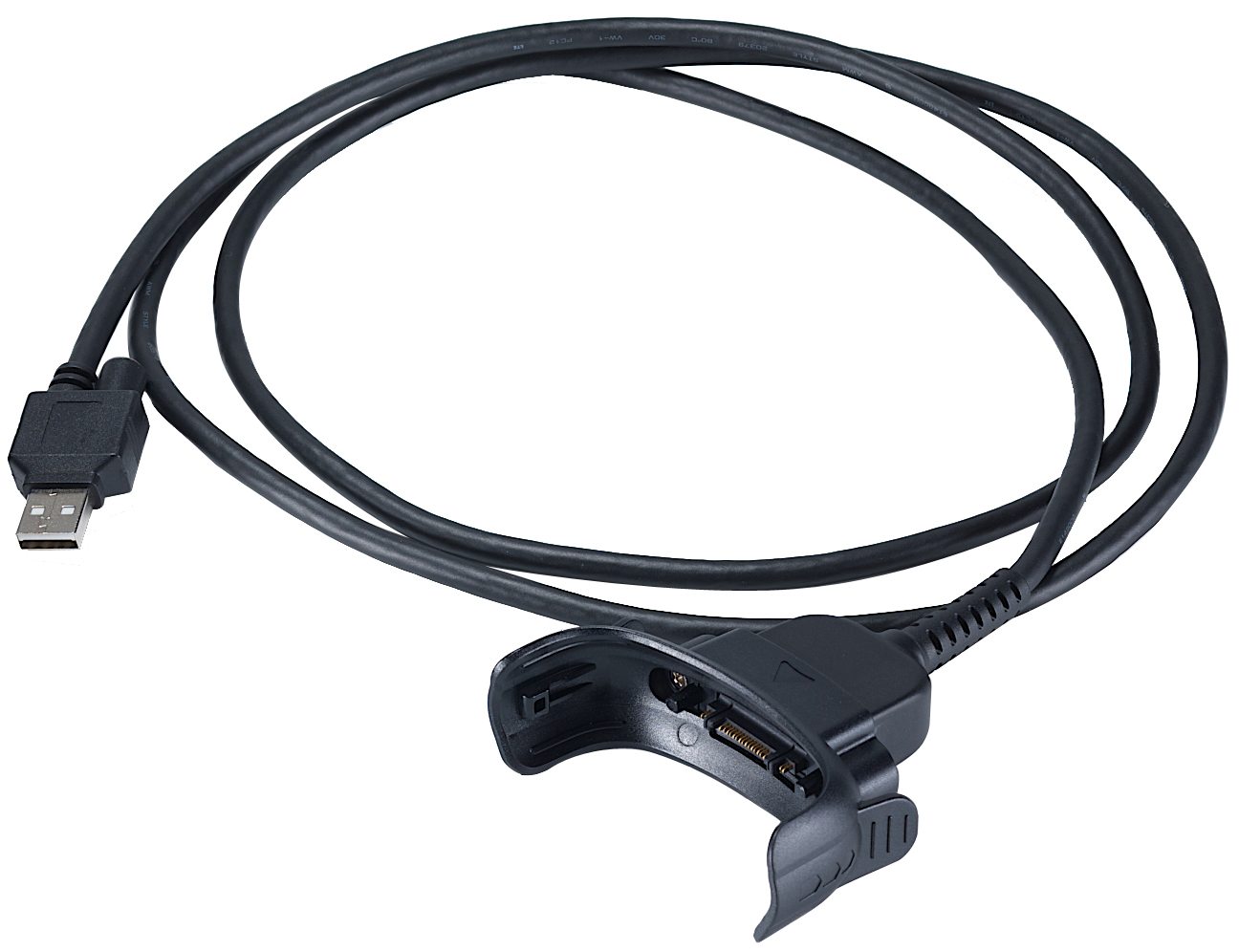

Wenn du dir mal so ein Anschlusskabel ansiehst, merkst du eigentlich
schon, das das alles sehr proprietär ist und sogar mit Formteil für das
Gehäuse geliefert wird:
https://www.amazon.de/-/en/Unitech-157-48-1550-900043G-62-Black-Charging/dp/B008VFUYNO
Unitech selber scheint die Buchse auch nicht zu liefern, lediglich die
Anschlusskabel gibt es und kosten so um die 30-40$.
Es sieht also schlecht aus.  Aber du kannst ja bei den Jungs hier noch
mal anfragen:
https://www.logiscenter.de/pa692-h261umhg-unitech-pa692-handheld

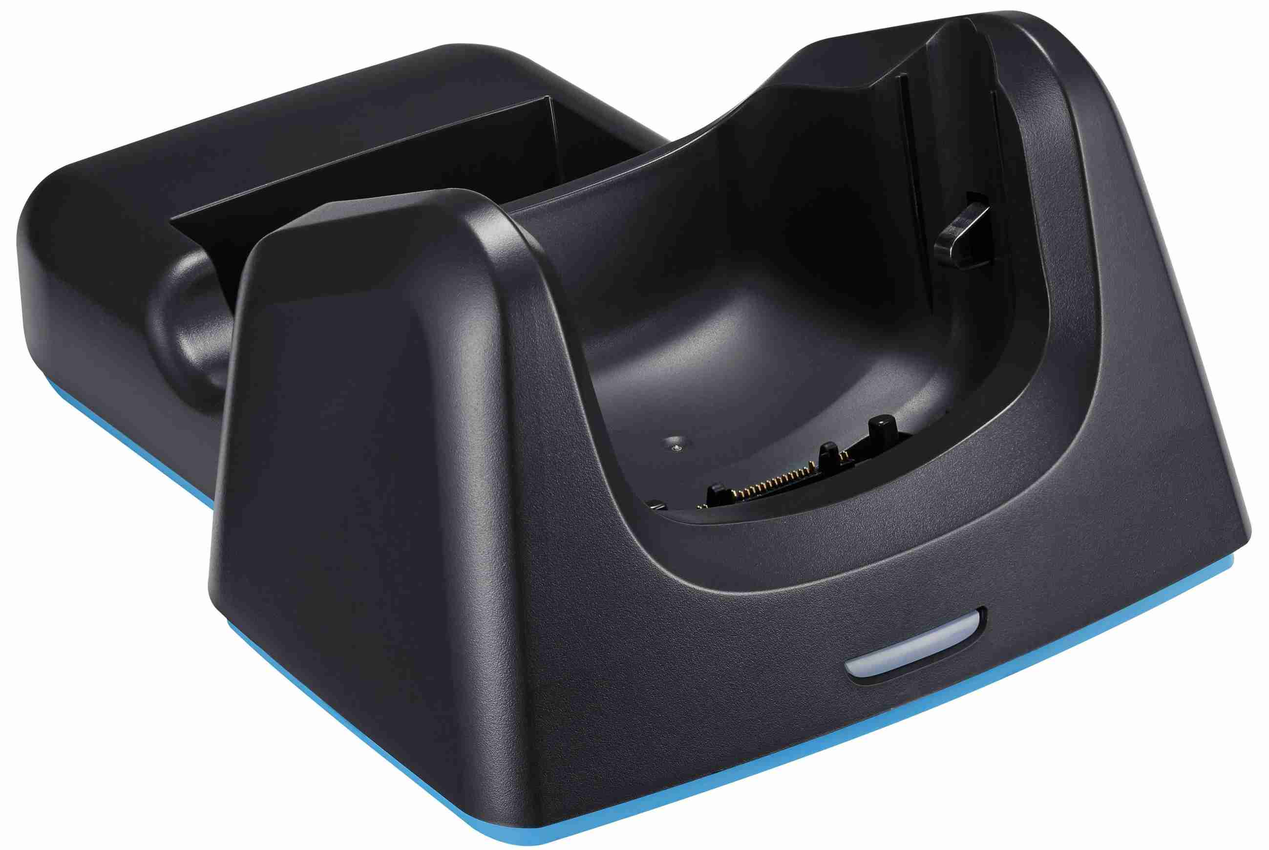

Wenn es nur um die Gegenstücke geht, und die Geräte z.B. in ein "Dock"
gestellt werden soll, so etwas kann man mit Pogopins und passenden
Führungsstiften für die beiden Löcher rechts und links der Kontaktstelle
selbst konstruieren (was sich natürlich erst bei einer gewissen Anzahl
an Geräten lohnt).

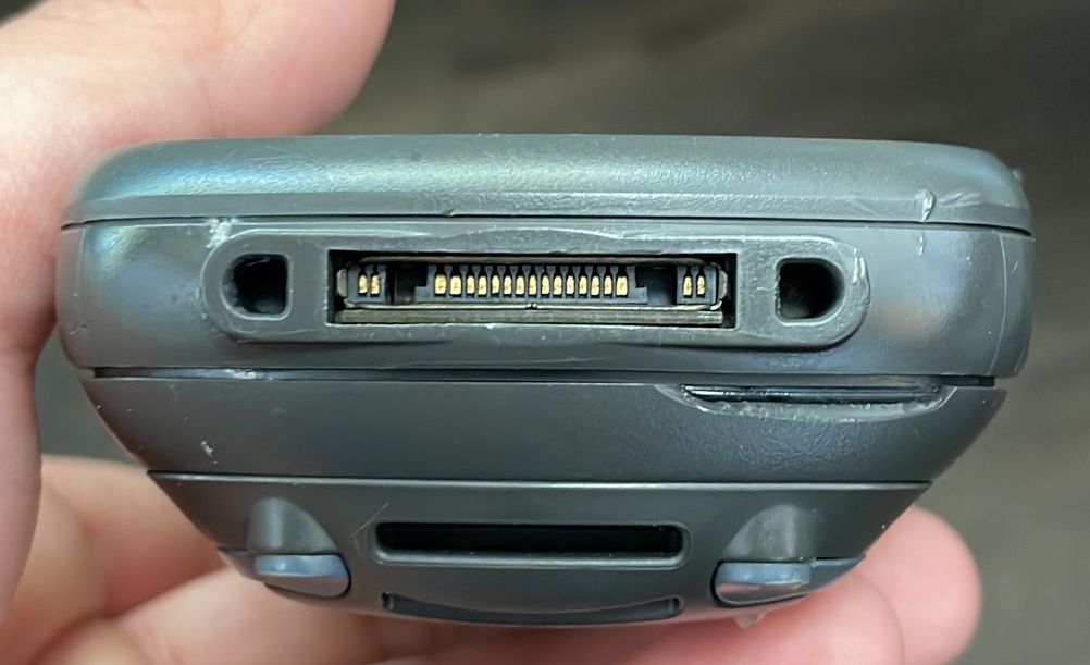

Der Stecker/Buchse im Handheld (siehe Bild); würde irgendwann
Kontaktprobleme, kalte Lötstellen etc. bekommen; der Service-Partner in
europäischen Ausland tauscht dann diesen aus.

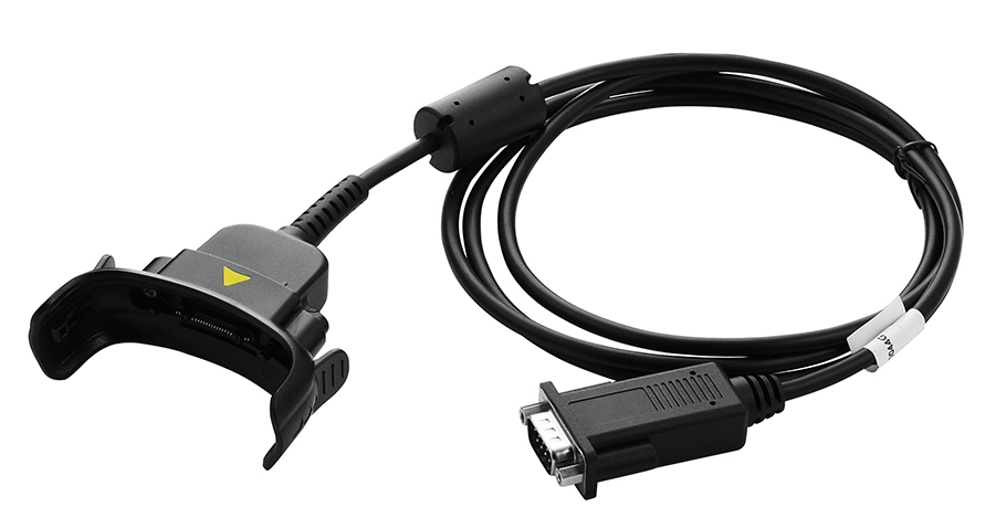

Anscheinend muss man sich entscheiden, welchen Anschluss man braucht.
USB, RS232 oder eine Tischhalterung. Ich nehme an, in dem Kabel ist noch
Elektronik verbaut, z.B. ein RS232 Pegelwandler

Wie dem auch sei: Du hast das Pech, schon angealterte Geräte mit einem
uralten Design verwenden/reparieren zu müssen (uralt ist die
Entscheidung, diese Dreckssteckverbinder zu nutzen).
Wenn die Dinger im Gerät die Grätsche machen, wird es eben schwierig,
Ersatz zu finden, einfach, weil so etwas seit Jahren nirgendwo mehr
eingesetzt wird und schon damals, als es häufiger genutzt wurde, immer
eine proprietäre Lösung war, die von Steckverbinderproduzenten gezielt
im Kundenauftrag angefertigt wurde.
So etwas wurde gerne bei Mobiltelephonen verwendet (z.B. Nokia).
Wenn es um das Gegenstück geht, da habe ich Dir einen Vorschlag gemacht
(Pogopins), der bei entsprechendem Leidensdruck durchaus umsetzbar wäre.
Platine anfertigen (lassen), Pogopins verlöten, Gehäuse o.ä. mit einem
3d-Drucker anfertigen.
Wie gehen die kaputt, mechanisch gebrochen, oder nur schlechter Kontakt?
Gebrochenes kann man vielleicht kleben, die Kontakte einfach reinigen.
Glasfaserpinsel würde ich empfehlen, natürlich nur ganz sachte.
was jetzt genau, der Ladeanschluss oder USB/RS232?
Ich vermute, dass RS232 einfach im Adapterkabel aus USB gewonnen wird.
Dann geht es also nur um die vier USB-Anschlüsse, D+ D- +5V und GND, die
restlichen 15 Pins sind dann uninteressant. Oder lädt es nicht mehr?
