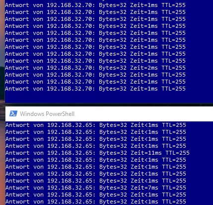

von J. S. (jojos)
ok, das funktioniert, habe die Codezeilen von Niklas übernommen. Der
grobe Fehler war allerdings die falsche übernommene Hardwarekonfig.
Jetzt wundern mich noch die Ping Antwortzeiten: im Bild ist oben die .70
die immer über 1 ms braucht. Das ist ein Nucleo mit Testsoftware.
MX_LWIP_Process() wird in while(1) aufgerufen, ohne Wartezeit oder
andere Aktionen. Der Unterschied zum anderen Projekt mit der .65 ist das
dort noch der ETH_IRQ aktiviert ist. Aber auch da wird MX_LWIP_Process()
zyklisch aufgerufen wo doch die Bearbeitung stattfindet? Den ETH IRQ
Handler habe ich noch nicht gefunden, macht der die Ping Antwort evtl.
schneller?
Edit:
ok, der Release Build macht es auch schneller, Debug Build ist hier
deutlich langsamer. Trotzdem interessant ob der ETH_IRQ ausgewertet
wird, vermutlich nicht.
Noch ein Edit:
der generierte ethernetif.c Code ruft HAL_ETH_Start() auf, für IRQ
Betrieb müsste es HAL_ETH_Start_IT() sein. Aber dann laufen die
Callbacks im Interruptkontext was schwieriger zu behandeln ist.
Und im Debug Build gebe ich lwip debug messages über einen UART aus, das
kostet natürlich auch Zeit. Das Puzzle wird vollständiger.

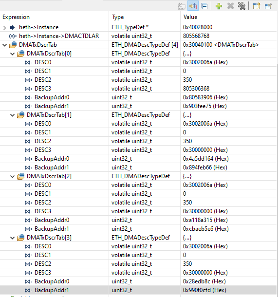

von J. S. (jojos)
jetzt bin ich wieder am ursprünglichen Problem: wenn zwei Controller
gleichzeitig gestartet werden, dann wird in etwa 1 von 20 Fällen kein
dhcp Discover gesendet.
Ich habe den Fehlerfall und dann den Debugger angehangen. Ich sehe das
alles normal läuft, dhcp_start wird zyklisch wiederholt solange keine IP
Addresse empfangen wurde. Es läuft bis zum HAL_ETH_Transmit. Das meldet
HAL_OK nach Ausführung, es wird aber kein Paket gesendet. Im DMACSR
steht 0x404, da ist das TBU Bit gesetzt:
Bit 2 TBU: Transmit Buffer Unavailable
This bit indicates that the application owns the next descriptor in the Transmit list, and the
DMA cannot acquire it. Transmission is suspended. The TPS0 field of the
DMA_Debug_Status0 register explains the Transmit Process state transitions.
To resume processing the Transmit descriptors, the application should do the following:
1. Change the ownership of the descriptor by setting Bit 31 of TDES3.
2. Issue a Transmit Poll Demand command.
For ring mode, the application should advance the Transmit Descriptor Tail Pointer register of
a channel.
Da ist also die TxDescriptor Liste voll und ETH DMA scheint nicht
gestartet zu werden. Was kann da faul sein?

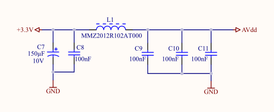

Ok. Beim geposteten Schaltplan vermisse ich Abblock-Kondensatoren
an VDDIO. Bei solchen Chips mit hochfrequenten externen Taktungen
würde ich eher zwei Kondensatoren spendieren. Da bin ich ein
wenig pingelig ..... immerhin kommen ja aus den Chips dann
100 MHz (?) oder mehr auf das Kabel.
von J. S. (jojos)
Danke, ja das dürften die Kollegen richtig gemacht haben.

von Wastl (hartundweichware)
Das war im original Schaltplan nicht ersichtlich. Hoffentlich
stimmt auch der Ort wo die Kondensatoren platziert wurden.
Man hat ja schon Pferde vor der Apotheke kotzen sehen.
von J. S. (jojos)
nah am Phy Chip.
