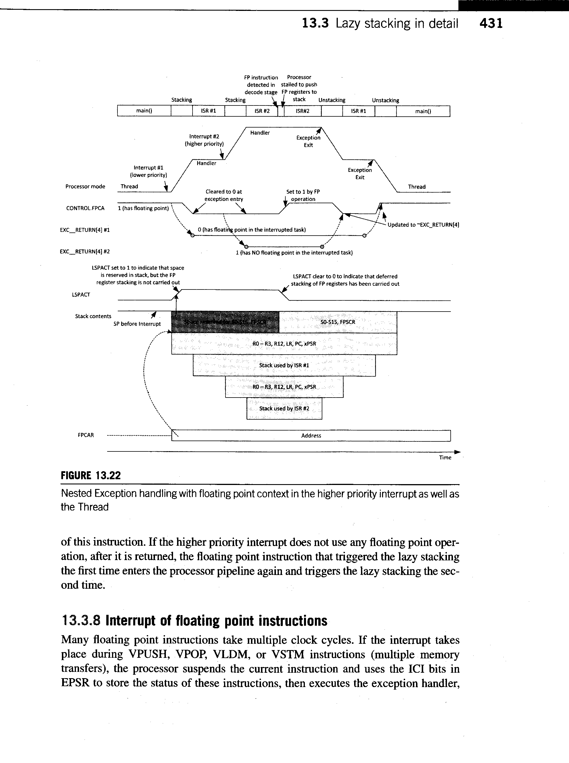

ich habe ein paar Fragen zum M4F, Lazy Stacking und Automatic Stacking:
Allgemein:
• Warum sind S0..S15 als Caller Caller Saved Registers“ und S16..S31 als “Callee Defined Registers” definiert. Was ist der Hintergrund und wie sollten diese in der praktischen Implementierung genutzt werden? Leider habe ich kein einziges Dokument gefunden dass auf das Konzept näher eingeht und es erklärt.
Lazy Stacking:
• Wenn eine Funktion, welche die die FPU verwendet, eine andere Funktion aufruft, die ebenfalls die FPU verwendet, sichert dann Lazy-Stacking die Register S0—S15? Oder ist die nur bei Exceptions/Interrupts der Fall?
• Wenn ich es korrekt verstehe reserviert Lazy-Stacking Speicher auf dem Stack für S0..S15. Wenn die FPU von de aufgerufenen Funktion verwendet wird, werden S0..S15 gesichert und wiederhergestellt. Wenn eine Funktion in C implementiert wird, ist für den Programmierer nicht ersichtlich ob der der Caller und Callee auch möglicherweise S16..S31 verwenden, was bei Lazy-Stacking zu einem Fehler führen würde, weil nur S0..S15 abgedeckt sind. Wie kann das bei Lazy-Stacking vermieden werden?
Automatic Stacking:
• Wenn eine Funktion, welche die FPU verwendet, eine andere Funktion aufruft, welche ebenfalls die FPU verwendet, sichert dann automatic-stacking S0..S31 und stellt diese wieder her?
Vielen Dank.

Ich habe praktisch keine Ahnung von Assembler und den internen Details der ARM Kerne. Bisher habe ich mich auf den gcc verlassen können.
Aber ich erinnere mich, in dem Buch "The Definitive Guide to ARM Cortex-M3 and Cortex-M4 Processors" von Joseph Yiu etwas dazu gelesen zu haben. Mal sehen, ob ich das wieder finde ... hab's leider nur in Papierform vorliegen ...

ARM hat in einem Dokument spezifiziert (EABI), welche Register von der aufrufenden und welche von der aufgerufenden Funktion zu sichern sind.
Was ARM bei den Cortex-M getan hat, ist diese Spezifikation in Hardware zu gießen. Alle Register die von der aufrufenden Funktion zu sichern sind, werden von der Hardware bei einem Interrupt gesichert und so lässt sich dort ein Interrupt Handler komfortabel in C ohne Assembler programmieren. Also die Hardware sichert S0-S15, jede Funktion muss S16-S31 selbst sichern, wenn sie sie denn verwendet (ganz egal ob das jetzt in einem Interrupt passiert oder im Normalen Programmablauf). Das tun auch alle Compiler die sich an die EABI von ARM halten. Und das sind IMHO alle (mir bekannt clang und gcc). Und nur mit gleicher ABI kann man eine von einem Compiler compilierte Lib auch mit einem anderen Compiler/Linker einbinden.
Natürlich könnte ein Compiler eine andere ABI implementieren. In diesem Fall würde das Konzept mit dem "die Hardware sichert das passend" bei dem Cortex-M gegebenenfalls nicht mehr funktionieren und dann wäre Assemblercode erforderlich um die fehlenden Register zu sichern.
