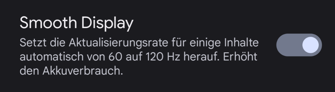

von (prx) A. K. (prx)
Ben B. schrieb:
> Bei Spielen z.B. ist meiner Meinung alles über 60fps Blödsinn.
Zu Spielen kann ich nicht betragen, aber beim Display-Refresh kann der
Unterschied tatsächlich deutlich sichtbar sein. Beispielsweise dann,
wenn man beim Handy durch eine längeren Darstellung scrollt. Bei 120Hz
wirkt das flüssiger als bei 60Hz.

> Beispielsweise dann, wenn man beim Handy durch eine längeren
> Darstellung scrollt. Bei 120Hz wirkt das flüssiger als bei 60Hz.
Schwierige Frage, vor allem ob das Handy in diesem Moment überhaupt
60fps (also bei 60Hz auch jeweils ein neues Bild und nicht nur 30
gedoppelte Bilder) erreicht und konstant hält oder ob das Rendern des
Inhalts zu Pausen führt. Und dann bliebe auch die Frage, ob sich für
einen vergleichsweise kleinen Effekt eine Verdopplung der Leistung lohnt
oder ob z.B. 80Hz/fps nicht auch schon genug wären, damit das Bild
absolut flüssig erscheint.
Ben B. schrieb:
> Schwierige Frage
Was auch immer konkret alles dahinter steht: Der entsprechende Schalter
hat beim Pixel 7 Pro deutlich sichtbare Auswirkung.
