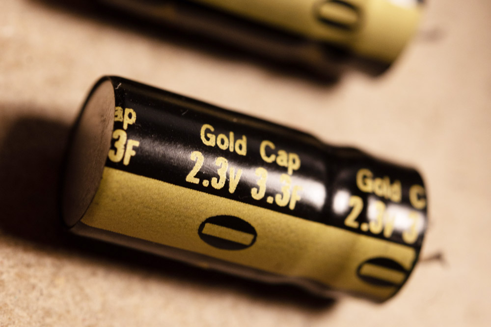

Hallo an alle,
ich habe hier einen sehr schönen Technics Equalizer  SH-8066 Baujahr 87
bis 90.
Das Gerät funktioniert soweit ganz gut und ich möchte ihn verkaufen,

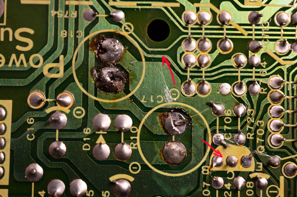

mach ihn sauber und seh mir auch mal die Leiterplatte an. Es sind 2
Goldcaps verbaut. Warscheinlich für die Speicherung von individuellen
Frequenzprofilen die man mit dem Gerät anlegen kann.
Einer der der Beiden hat eine bräunlich angelaufene Lötstelle.
Ich hab vorher nicht entladen, wusste auch nicht, daß diese
Kondensatoren Spannungen über längere Zeit halten können, hab mich
inzwischen allerdings eines Besseren belesen. Ich will also auslöten um
mir die mal genauer anzusehen.
Nun will ich es nicht behaupten, glaube allerdings nicht mit der
Lötspitze kurzgeschlossen zu haben, jedenfalls knallt es (Magnitude -
kleinere Knallerbse) und das Lötzinn fliegt davon, nichts tragisches,
allerdings war ich schon echt überrascht.
Die Caps sind beide ausgelaufen (siehe Bilder) und nach über 30 Jahren
eh mal dran.
Was mich allerdings wundert, es war kein Entladunsgsfunken zu sehen.
Kann es gegebenenfalls sein, daß sich entstandene Salze des
Dielektrikums
(oder was auch immer bei Goldcaps) am Lötkolben entzündet haben?
Ist jemandem von Euch schon mal so was passiert?
Schönes Wochenende:  Rene´
von Simon A. (raster_a)
Das witd schon eine Entladung hewesen sein. Selbst so kleine
Superkondensatoren können problemlos Ströme im höheren zweistelligen
bereich liefern und bei einer Kapazität von 3.3F steckt genug Energie
dahinter um Lötzinn aufzuschmelzen.
Dass die Teile auslaufen ist ein bekanntes Problem. Du hast Glück, dass
es nicht schlimmer ist.
Was das Auslaufen angeht sind manche Serien solcher
Speicherkondensatoren dafür berüchtigt. Die Suppe, die da rauskommt
zerstört bei vielen Geräten die Platine, dann wird eine Reparatur
schwierig. Bei manchen Gerätetypen ist das ein echter Serienfehler, aber
normalerweise nutzt heute sowieso keiner mehr VCRs.
von Klaus H. (hildek)
Goldcaps können, im Gegensatz zu den Supercaps, keine großen Ströme
liefern, höchstens so in der Größenordnung 100mA. Die sind nicht
imstande einen Funken zusammen mit einem Knallgeräusch zu produzieren.
Es wäre also zu klären, welche Art eingebaut sind (gut, es steht Goldcap
drauf).
Was aber auch noch sein könnte: parallel zu dem Goldcap ist noch ein
größerer Elko geschaltet, z.B. um kurzzeitig höhere Spitzenströme zu
liefern. Der kann schon einen knallenden Funken erzeugen. Dass du ihn
nicht sehen konntest, kann an vielerlei Dingen liegen - verdeckt, zu
hell im Zimmer oder was auch immer ...
Was intern für ein Zeug verwendet wird und wie es z.B. auf Hitze
reagiert entzieht sich meiner Kenntnis.
von H. H. (Gast)
Der TE hat keine Knopfzelle, sondern welche aus der Serie AL (bzw deren
Vorgängerserie). Die haben einen weit kleineren ESR, und können durchaus
so einen Schaden anrichten.
von Vanye R. (vanye_rijan)
Das sind eigentlich keine traditionelle Goldcaps, die haben ja
auch noch eine andere Bauform. Ich wuerde die daher auch eher
als Doppelschichtkondensator bezeichnen. Allerdings wenn der
Hersteller selber Goldcaps drauf schreibt dann kann man da
schlecht gegen argumentieren. :-)
Ich hab im uebrigen zwar schoen oefters Goldcaps gesehen
die keine Ladung mehr halten konnte, aber noch nie welche
wo Saft rauskam.
Die in dem Bild sind auch von den 2.3V sehr fruehe Doppelschichter.
ICh glaube aktuell sind die ja bei 2.6 oder sogar 2.8V angekommen.
Daher hatten die Hersteller das damals vielleicht noch nicht so im
griff.

von Manfred P. (pruckelfred)
Ausgesabberte Elkos hatte ich schon, die lassen sich schlecht auslöten.
Das Gesabbere besteht aus Lösungsmittel und oder Wasser, was beim
Erhitzen Dampf bildet. Da war irgendwo ein bisschen Sauce
eingeschlossen, bildet unter der Hitze Dampf und macht dann bumm.

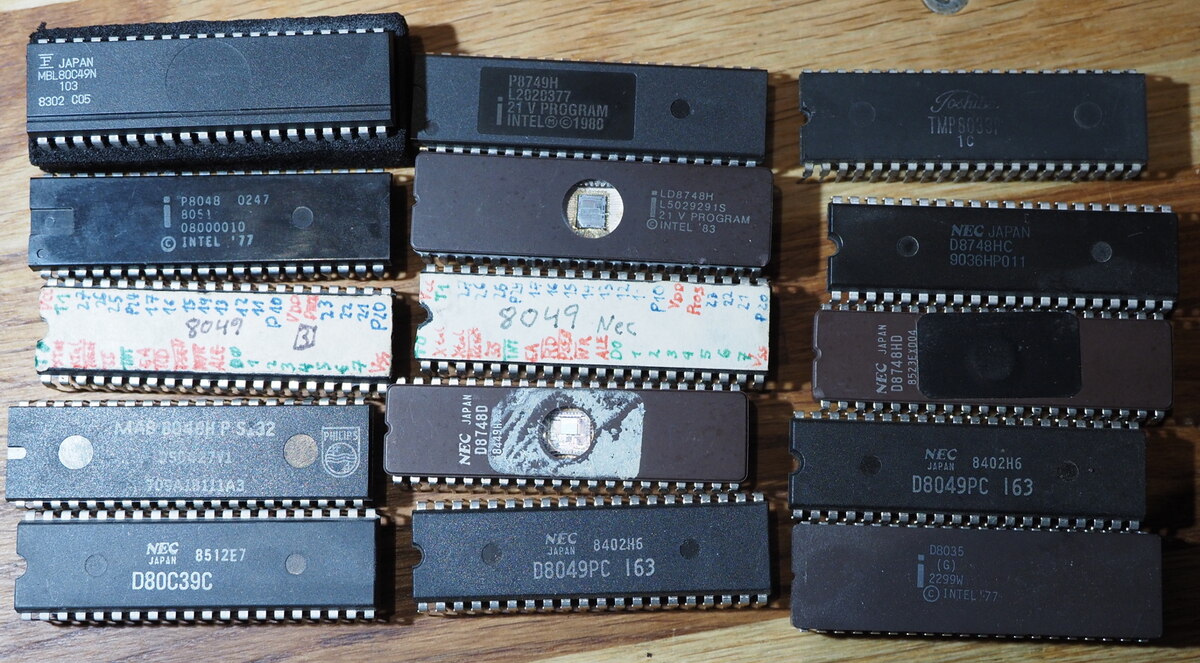

> Sicher nicht, die wurden schnell als Alternative für Stützakkus
> verwendet.
Ich welchem Consumerprodukt denn? Ich hab meinen ersten Goldcap
als Consumer in einem Sony-CD Player von 1988 besessen. (ohne es
damals zu wissen)
> MCS48 war in den '70ern, in den '80ern gab es längst CMOS in dem
> Bereich.
Das ist technisch richtig, aber bei uns Bastlern im Kinderzimmer
tauchten die erst Mitte der 80er auf. Ich hab damals noch
mit den normalen rumgemacht die halt bei Voelkner oder sonstwo
ausgeschlachtet anfielen.
Aber hey, ich hab meine Schaetze noch aufgehoben. :)
Damit hab ich Mitte der 80er als 16jaehriger in meinem Kinderzimmer
rumgebastelt. Du siehst, das meiste ist NMOS. Man sieht sogar
wann die hergestellt wurden.
